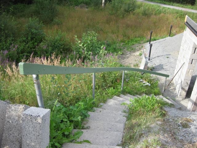

Har en fundering kring vårt trappräcke.
Det bröts sönder av grävmaskinen och behöver bytas ut, saken är den att räcket är svängt och 6.5m långt.
Hur ska jag gå till väga?
Vill inte bryta svängen vid någon stolpe, utan vill ha en snygg böj längs med hela räcket, helst inte tjockare än 30mm.
Gjorde ett försök på att klämma ihop 2 st 15x95 planhyvlat, men det sprack omgående i fogarna.
Hur gör man för att få det att hålla ihop?
Kan man köpa så långt plank någonstans?
Radien på det hela är väl runt 60cm.

Att klämma ihop 2st 15x95 borde vara ett stalltips annars. Du måste använda vattenfast uretanlim när du bakar ihop dem. Det brukar funka.
Ostindiefararens spant är byggdes så och där har man lite större påfrestningar än vingliga pensionärer.
Diversearbetare
· Göteborg
· 10 713 inlägg
glömde en sak; du behöver femtielva tvingar också. PU-limmet sväller med stor kraft. När du fuktar limytorna är det frågan om att de skall vara sjöblöta. Fega inte med vattnet. Vattenslang rekommenderas. Blomspruta är för mesar.
