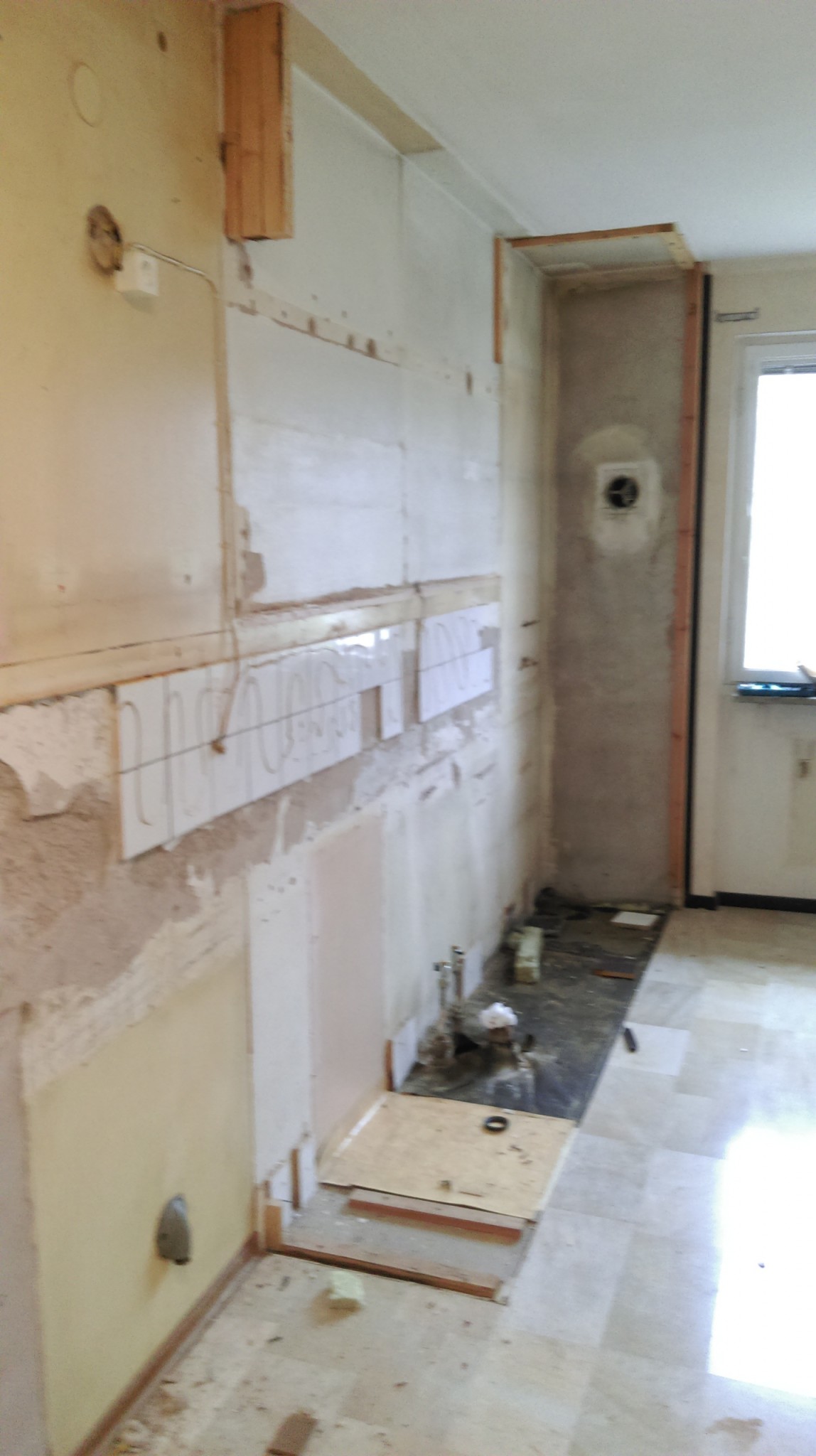

Den första maj var Point of no return, efter en dags hårt arbete var containern utanför full av gamla furuluckor och inne såg det ut såhär. Notera det gamla kaklet som satt kvar bakom den vackert marmorerade laminatskivan

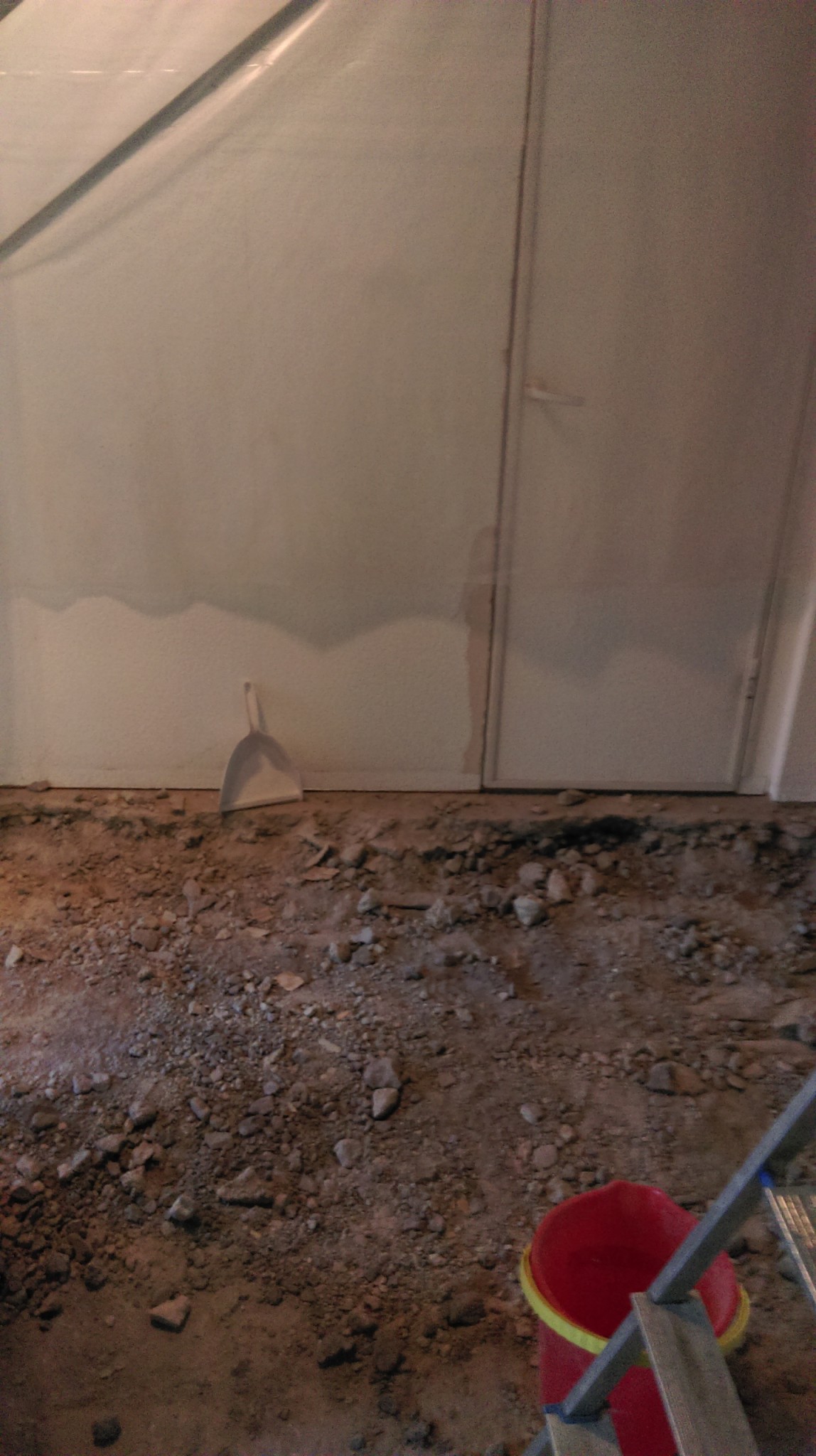

Vi skulle byta en del rör med och lägga vattenburen golvvärme så två dagars nötande med bilmaskinen till grannarnas stora glädje resulterade i detta. Här var det mentalt rätt jobbigt att se sitt hem. Vi bodde för övrigt inte hemma på åtta veckor.

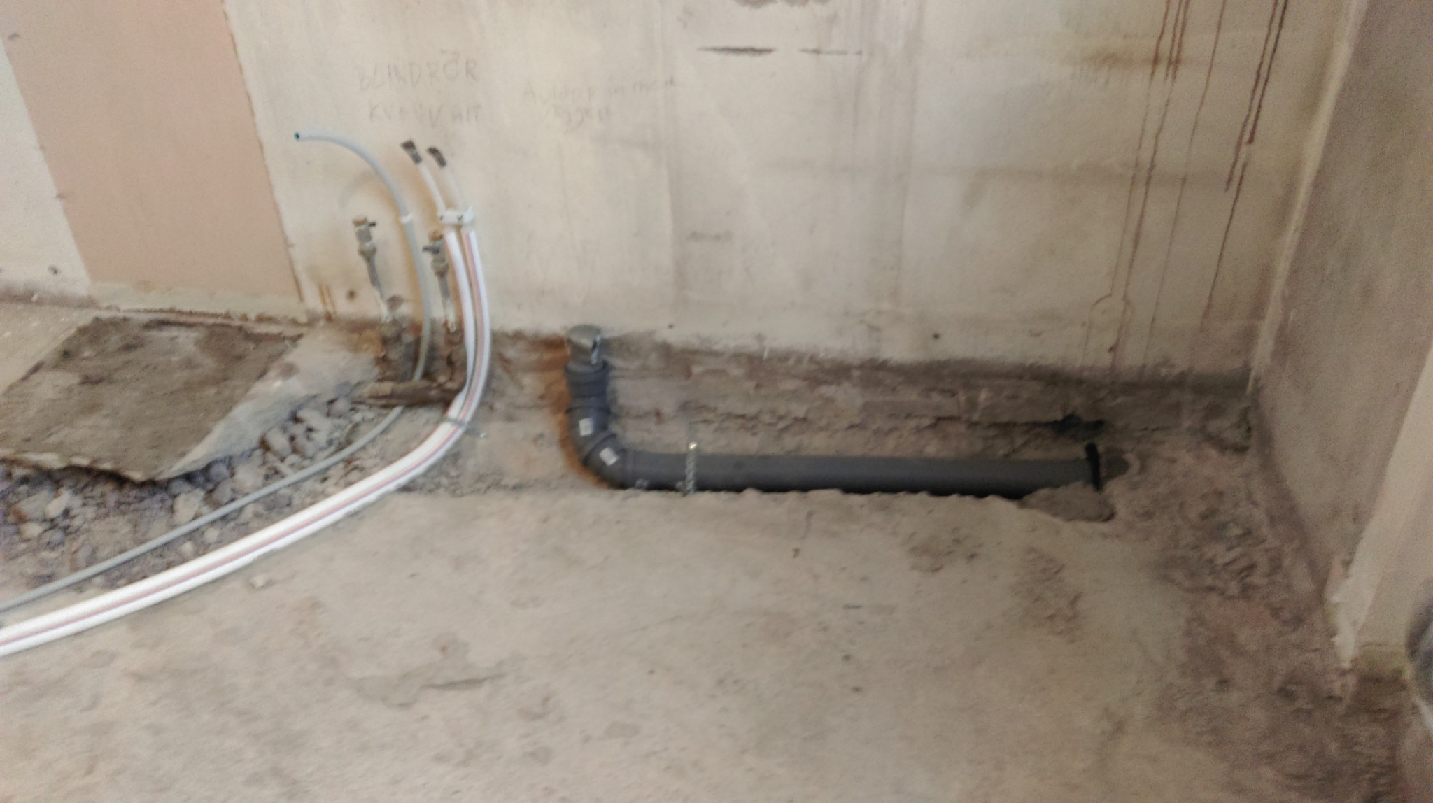

Rörmokarna har börjat med sitt. Den som ritade VVS i dessa hus på -50 talet måste har varit hög på något. Vatten in i köket kommer från grannens källare så de rören bytte vi inte men drog blindrör som finns redo om/när något händer med original rören. Därav också den sparade klacken av det gamla golvet.

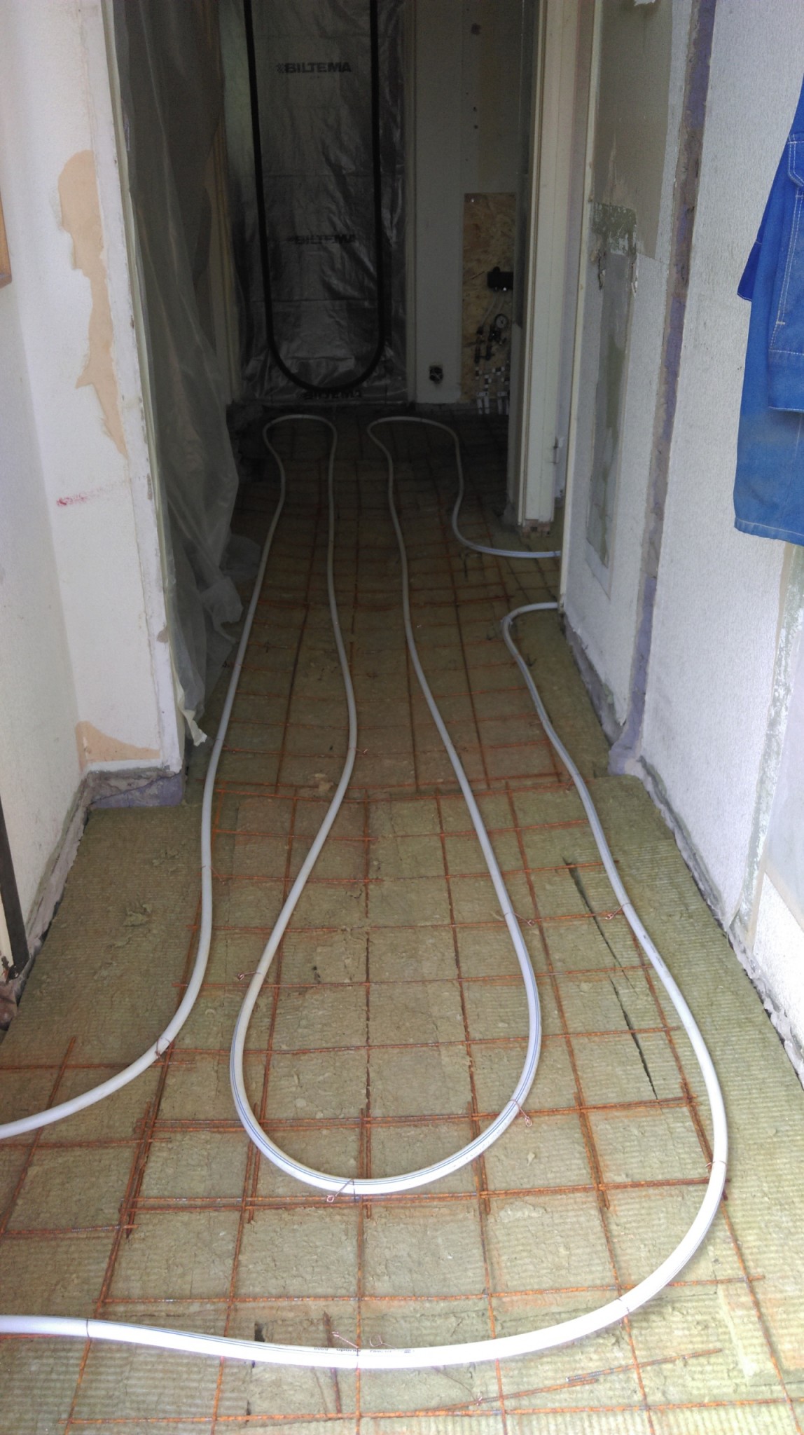

Golvvärmen kommer på plats, har visst ingen bild på det från köket. På detta gjöts sedan någon form av snabb betong som var redo att få klinker bara efter någon/några dagar. Fördelen med golvvärmen förutom att det är skönt när man har klinkergolv är att vi kunde ta bort tre radiatorer och vinna lite plats i den trånga hallen.

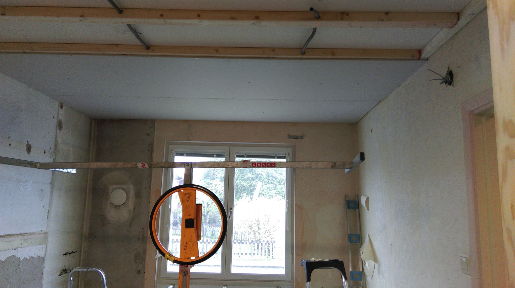

Sänkning av tak, det här var riktigt roligt.
Att borra hålen för spikpluggen till reglarna var inte roligt

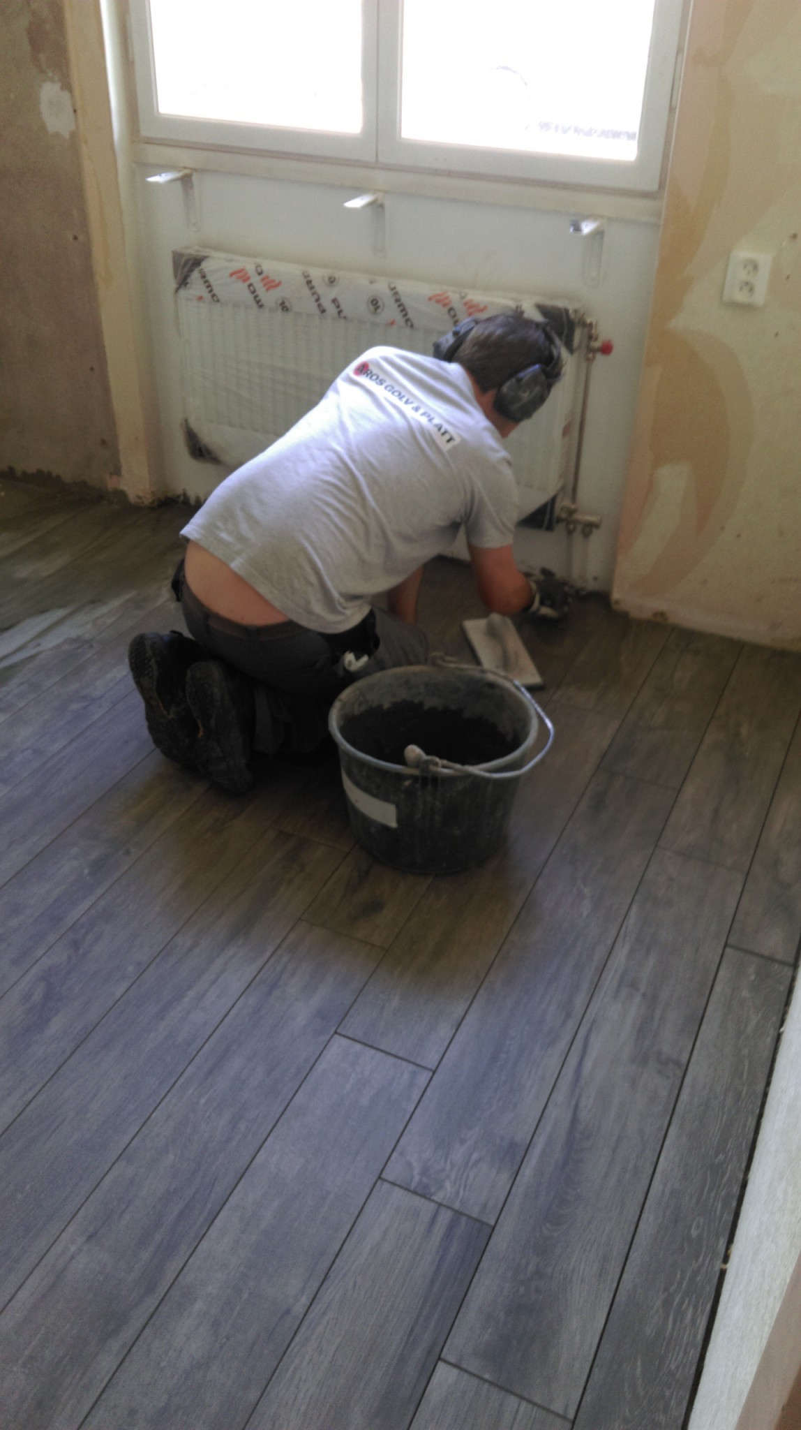

Nu börjar det ta sig ordentligt. Vi valde klinker som påminner om trä i storlek 30x100 (typ) till plattsättarens stora glädje.... Golvet är spacklat men inte flytspacklat så yrkesskickligheten sattes på prov. Det behövs inte mycket ojämnheter för att det ska börja tanda mellan klinkerplattorna.

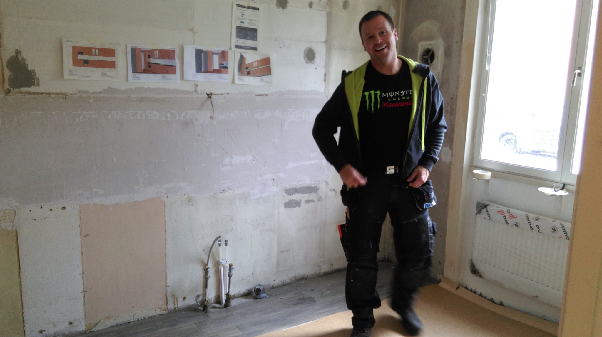

Å så här glad var snickaren

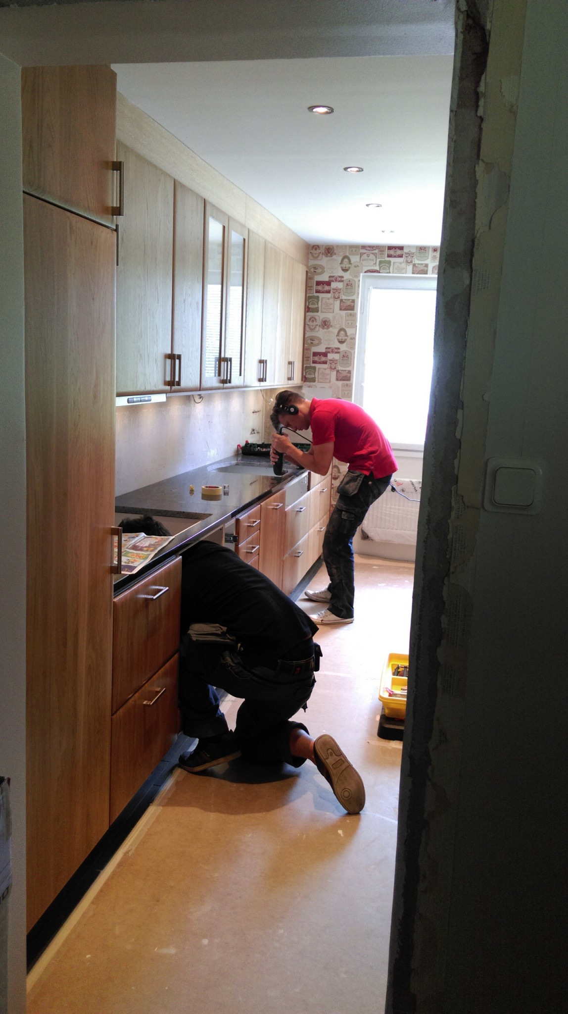

Snickaren vi anlitade hade satt massor av kök, mest Kvänum men aldrig ett Länghemskök. Men det avlöpte problemfritt ändå. Ett kök är ett kök men det skiljde en del i detaljerna. Med de erfarenheter av olika köksleverantörer som han hade kunde han inte säga att vi hellre borde ha valt något annat köksfabrikat kvalitetsmässigt vilket var skönt att höra.

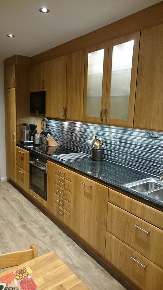

Nu är granitskivan på plats, killarna från Granitexperten mäter in skivan och monterar diskhon. Det är också en något som bara funkade. Trots lite småkrokiga väggar och en midsommarhelg mitt i allt så kom granitskivan på utlovad tid och passade perfekt. Ny tapet har det visst blivit i köket också. Kortet är taget från rummet bredvid köket och såren i väggen i dörröppningen är resterna av ett borttaget "pizza valv" som ingen saknar
Till sist blev det såhär.
