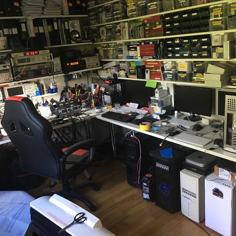

Rummet som jag har alla mina "hemma-servrar" och elektronikmätinstrument är på ca 11 kvm och med en takhöjd på 2.7m.
Så här ser det ut (när det är som stökigast...
Som ni ser så är det en heeeel del prylar...

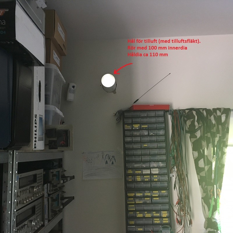

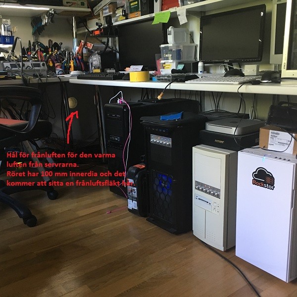

Hade håltagare här hemma i morse som tog upp 2 st hål för 100 mm innerdiarör (i varsin ände av rummet):
Ja hålet är tvärtemot normalt i nedre delen av rummet men eftersom jag har servrarna under bänkskivan så blockerar den ganska effektivt den varma uppflödet och jag tänkte som sagt dra kanaler från hålet utefter väggen därbak ut till resp server.
Hål på insidan för tilluften:

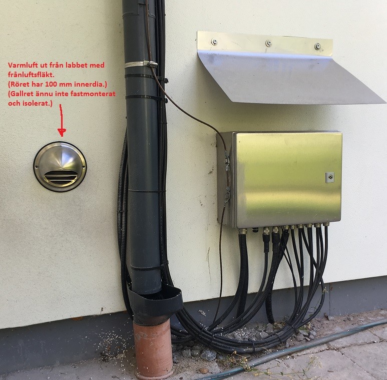

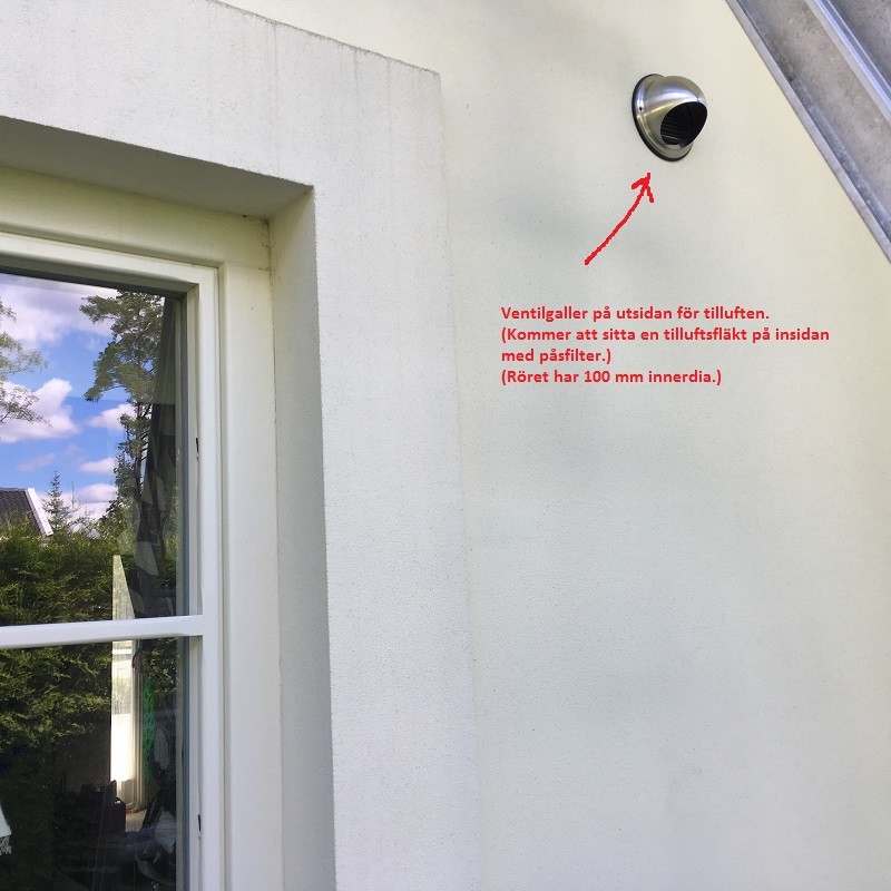

Så här ser det ut på utsidan:

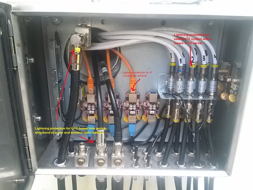

Här ovan ser man även min "intagslåda" för mina antennkablar, videoövervakningskablar samt satellit-TV). Öppnar man det skåpet så ser man alla åskskydd som är jordade till nergrävd kopparkabel med ett antal jordspett runt huset:
På insidan av detta rör så sitter en vatten- och ångtät genomföring för alla kablar (Roxtec).
