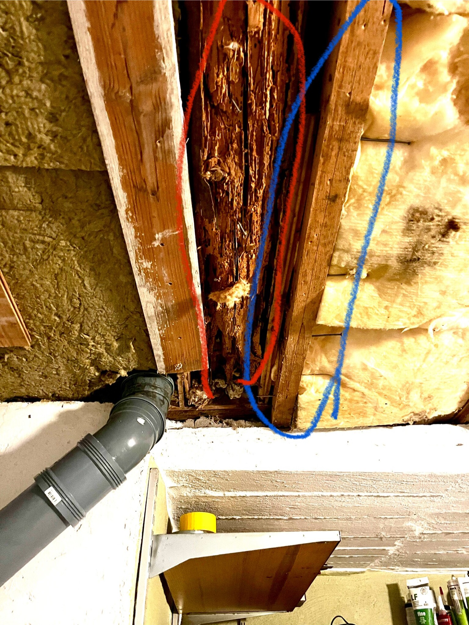

Tjena tjena. Har köpt ett gammalt hus från 1880 ca.
Säkert ombyggt och påbyggt flera gånger.
Det är en liten källare kanske 1/4 under huset bara och när ja köpte det så va innertaket masonit och i ganska dåligt skick så det skulle bytas nu.
River ner det och ser att det gamla bjälklaget(rött) har varit genom ruttet en gång i tiden och där är ett nytt (blått)som är helt friskt och i bra skick men min fråga är då hur vanligt är det och är det någon annan som har varit med om att man lämnar kvar det gamla bjälklaget ? Är torrt nu men jag kan trycka genom en morakniv genom det gamla utan kraft. Säkert 15-30 år gammal (reparation)
  • Gammalt bjälklag markerat med rött, ruttet och skadat, och nytt bjälklag markerat med blått, friskt och i bra skick, i källartak från 1880-tals hus.
Jag tror det är rätt vanligt på 150 år gamla kåkar, man har bara fixat det som behövs akut och vill/ orkar/ kan inte byta hela då det är inredda rum ovanpå
