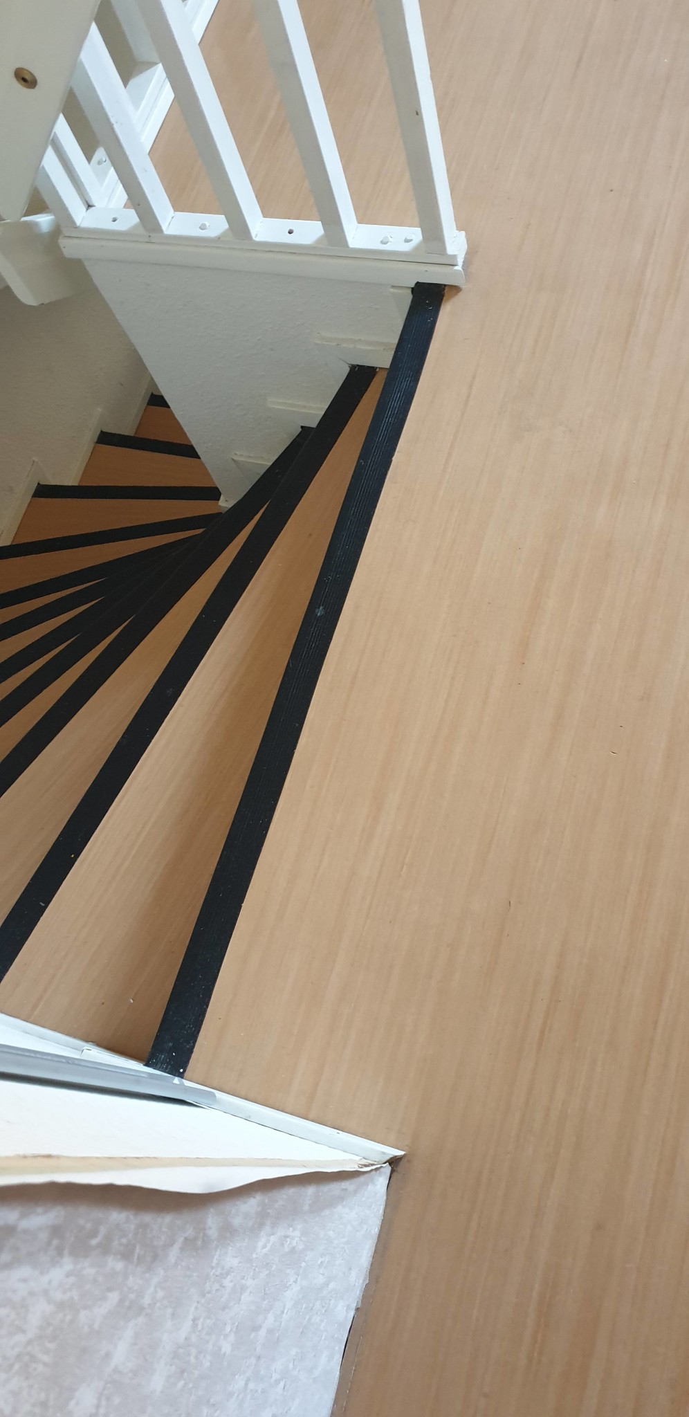

Sen har jag en trapp som går neråt där nya golvet kommer läggas. Hur får jag en snygg kant där?

Foto på hur det ser ut vid trappan underlättar.

Här är bild på trappen. Hur gör jag här?
  • Del av trappa med vitmålad räcke bredvid laminatgolv och svart kantlist.
Precis som det är gjort redan. Bygger laminatgolvet för högt så nuvarande list inte täcker så finns det gott om nya såna att hitta i rätt storlek. Dock kan det kanske vara svårt att hitta exakt likadan modell som passar resterande men förhoppningsvis så tänker man inte på det då det brukar se olika ut just högst upp i en trappa av denna anledning.

Man kan ju t.ex. välja en som ser ut som laminatgolvet i stället för svart.
