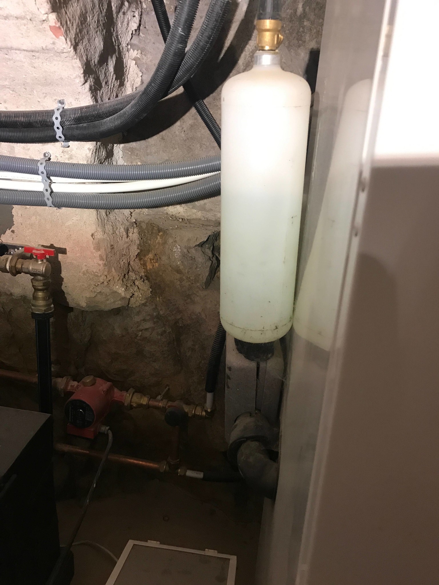

Min Ecoheat 412 larmade om lågt brineflöde i mars en gång och har nu larmat tre gånger de senaste dagarna.
Vid ett grävarbete för två år sen råkade grävfirman göra ett hål i isoleringen och ett minimalt märke i själva slangen som går ner i borrhålet. Jag är nästan helt säker på att det inte är hål i slangen så att brinevätskan kan läcka ut (men vem vet).

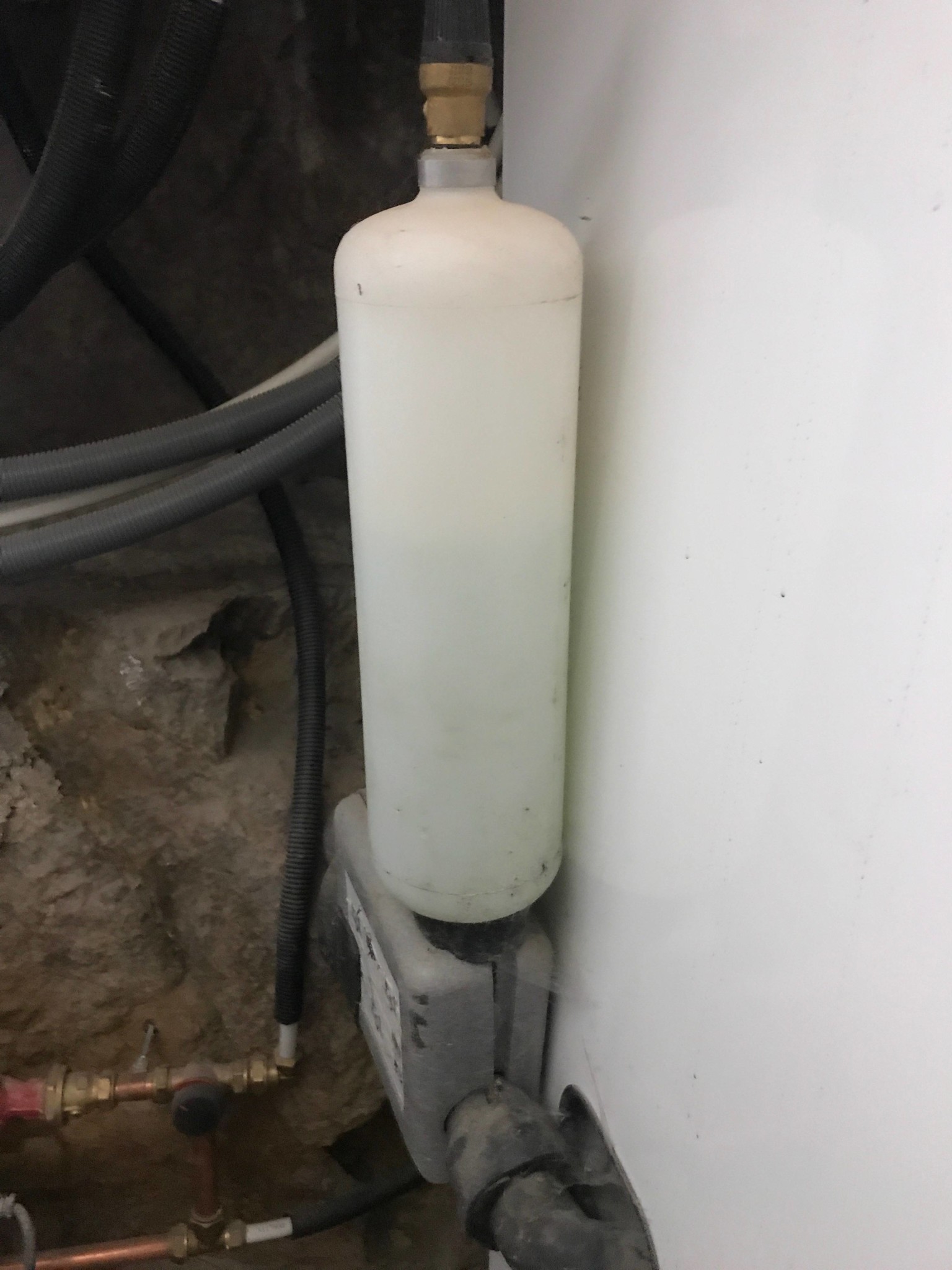

Expansionskärlet (för det är väl den vita plastburken på bilden?) verkar halvfullt. Minns inte vad det har varit från början, men det känns inte som att brinekretsen är tom...

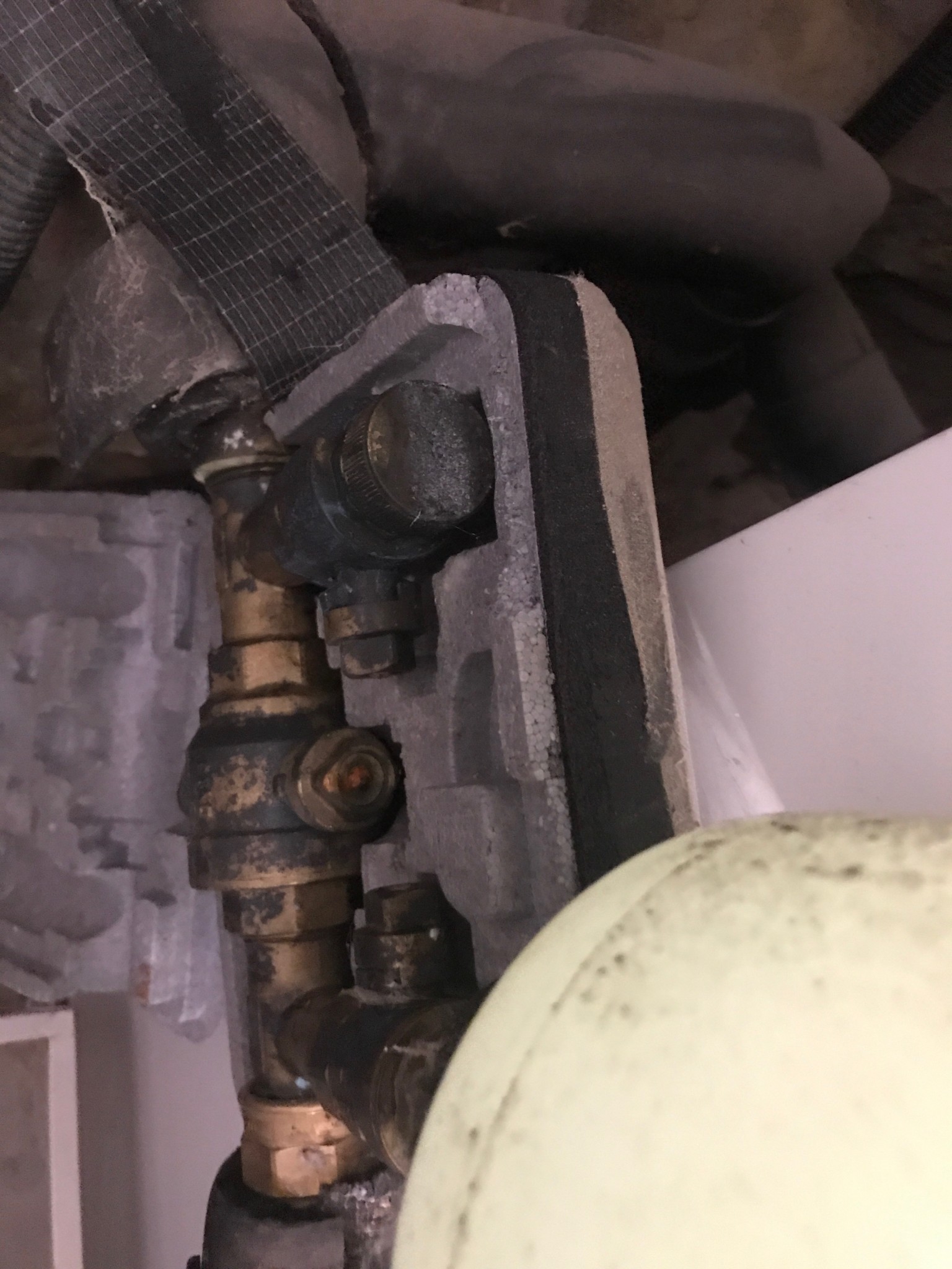

Så första åtgärd borde väl vara att kolla/rensa filtret? Det ska enligt uppgift sitta inne i frigolitlådan under expansionskärlet. Men var är själva filtret?
En annan åtgärd är att lufta. Hur gör man det?
Värmepumpen ska inte gå under filterrensning har jag förstått, hur stoppar man den? Genom att helt bryta strömmen eller genom någon inställning i menyerna?
