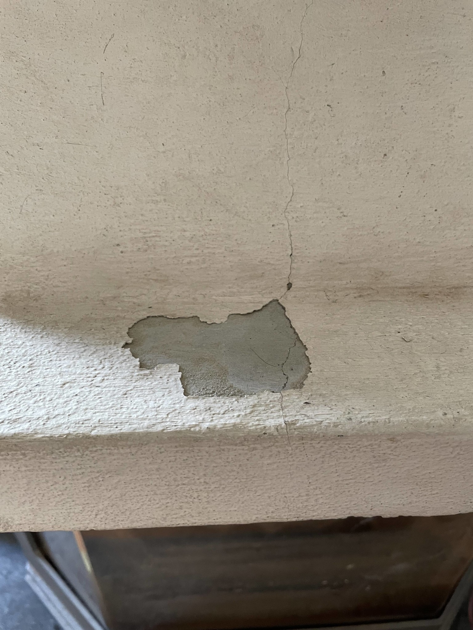

Vår braskamin (braskamin contura fr ca 1990) har ”tappat” lite färg/puts. Det ser mest ut som det är ett tjockare färglager/tunt putslager. Vi planerar dock att måla om braskaminen i en ljusgrå nyans och vill jämna till detta färgsläpp. Vad ska vi använda?
Braskamin med färg som flagnat och sprickbildning, behöver tips för ommålning och underhåll.
Bör vi använda någon särskild typ av färg mtp att kaminen trots att den har en ”insats” trots allt blir ganska varm när vi eldar…
Claes Sörmland
Vanlig matt väggfärg/takfärg fungerar. Akrylaten tål värme. (Men inte hetta.)
