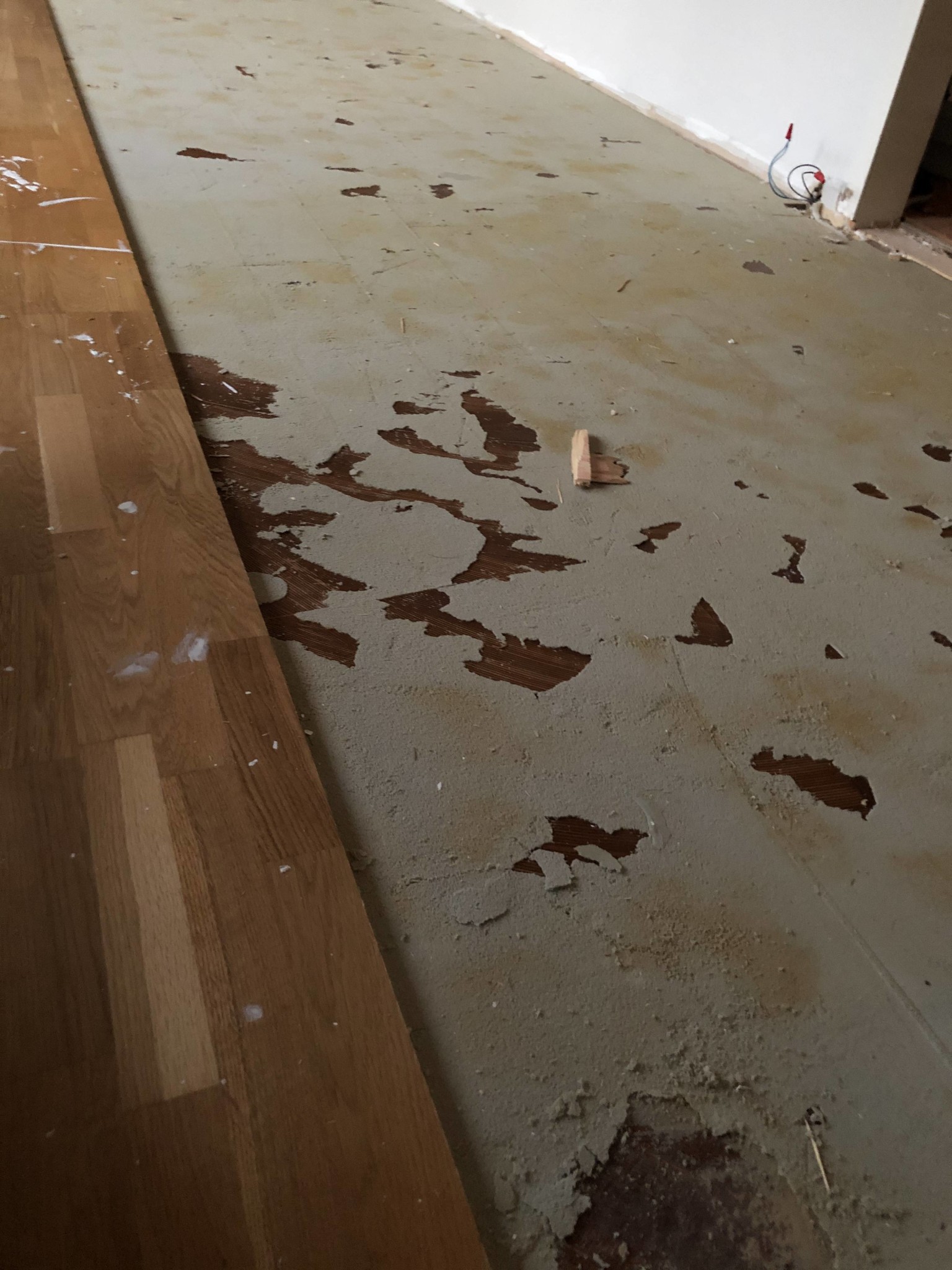

frågar expertisen här då jag gjort fel i ett rum redan. Jag håller på och lägger ny parkett i ett hus. Övervåningen är klar och nöjd med resultat förutom i ett rum. Det rummet hade liksom detta golv jag river just nu någon form av svampig foam under. Foamen sitter löst på vissa ställen men benhårt också. I det det rummet jag blev missnöjd med resultatet så gjorde jag som i övrig rum o lade ut lumppapp över efter bästa förmåga. Det som hänt är att golvet sviktar pga dessa hål o ger knarrande ljud. Så nu när jag ser detta ”skräp” under detta golv också vill jag inte göra samma misstag.
mina funderingar är hur man lättast gör. Alternativ som jag ser är:
1. Skrapa bort allt, kommer göra mig smått galen säkert.
2. Försöka punktspackla.
Under den gröna foamen är det träskivor som är ngt räfflade känns det som. Kan man ha lumppapp på detta, eller ska det vara foam? Eller bör man rent av flytspackla hela golvet för att få det jämnt?
många frågor märker jag. Hur skulle ni gjort?
  • Delvis avlägsnat parkettgolv som avslöjar underliggande skum med fläckvis lossnad.
ev testat med en mattstripper
