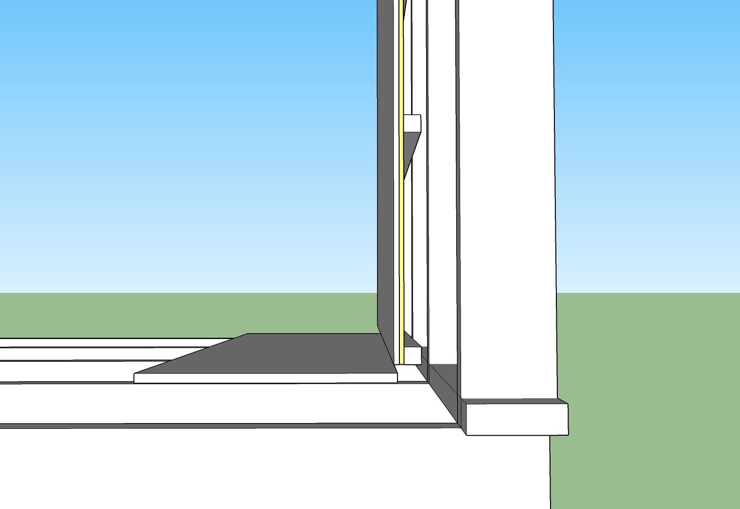

Jag har rivit ner en massa i våran farstu för att hitta orsaken till varför den är så kall. Jag har hittat några hål där kall luft sögs in. Men i och med att tagit bort innertak, innerväggar och golv så känner jag numer inte om eller var det drar. Om det fortfarande drar någonstans så misstänker jag att jag känner det när jag fått det mesta på plats igen. Så som saker och ting var byggt när jag rev så låste väggarna fast golvet så jag var tvungen att riva jättemycket. Jag tänkte att nu när jag bygger upp det igen att jag ska försöka bygga så att jag kan riva upp golvet utan att behöva bekymra mig om väggen och vice versa. Men jag undrar om det ställer till med problem som jag inte kan se.
Ungefär så här såg det ut innan jag rev:
Illustration av ett hörn av ett golv och vägg i ett hus med synliga lager av isolering och byggmaterial.
dvs för att få upp golvet var jag tvungen att ta ner både gipsskiva och masonitskiva samt innersta lagret reglar och isolering.

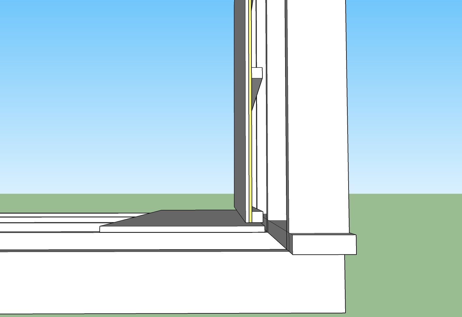

Jag tänkte om man kunde flytta ut den längre så den hamnar kant i kant med väggskivan ?

Du menar att du verkligen vill riva upp golvet igen? Vad har du under golvet? Krypgrund eller källare? Platta?
