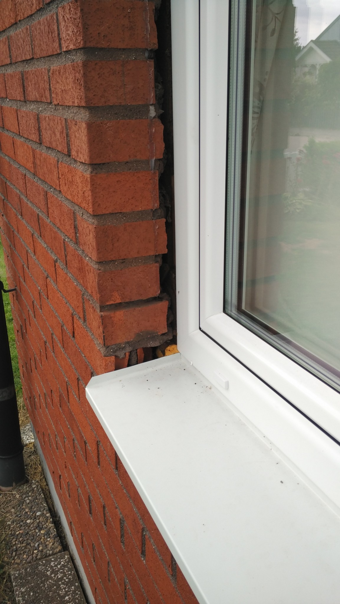

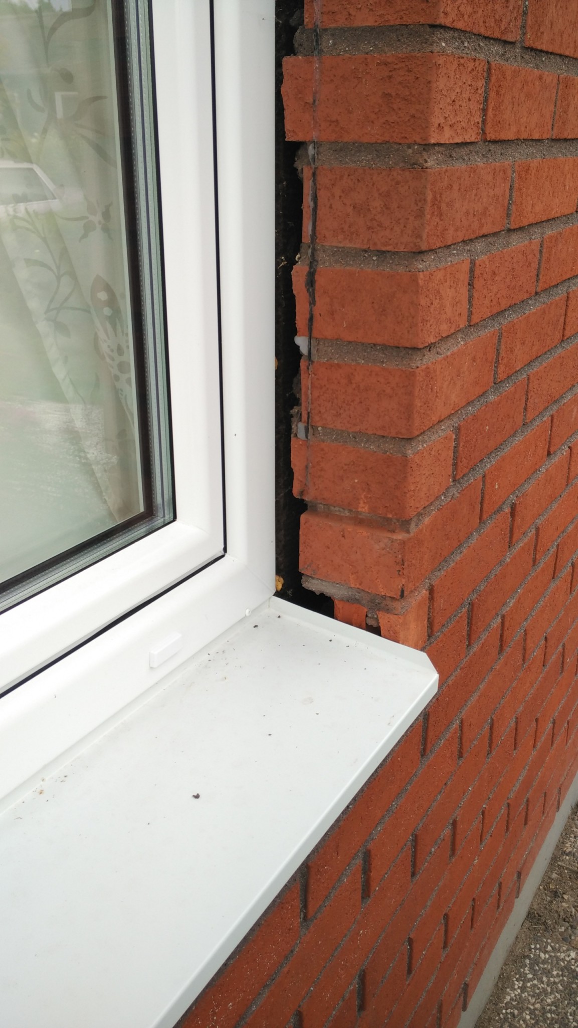

Spricka mellan tegelfasad och fönsterkarm på ett hus.
Röd tegelvägg med en spricka bredvid fönsterkarmen och ett vitt fönsterbleck.
Du får nog sätta en plåt där, går ju inte laga på nåt vettigt sätt.
harry73
Vad har hänt?
Bytt fönster och den sitter för lång in?
Vad finns på insidan av tegelfasaden? Trästomme?
Den nedersta tegelbiten var jag tvungen att kapa, därför så har den gått sönder. Tänkte sen sätta en list hela vägen som täcker öppningen (en sån fanns även när orginalfönstret var monterat).
