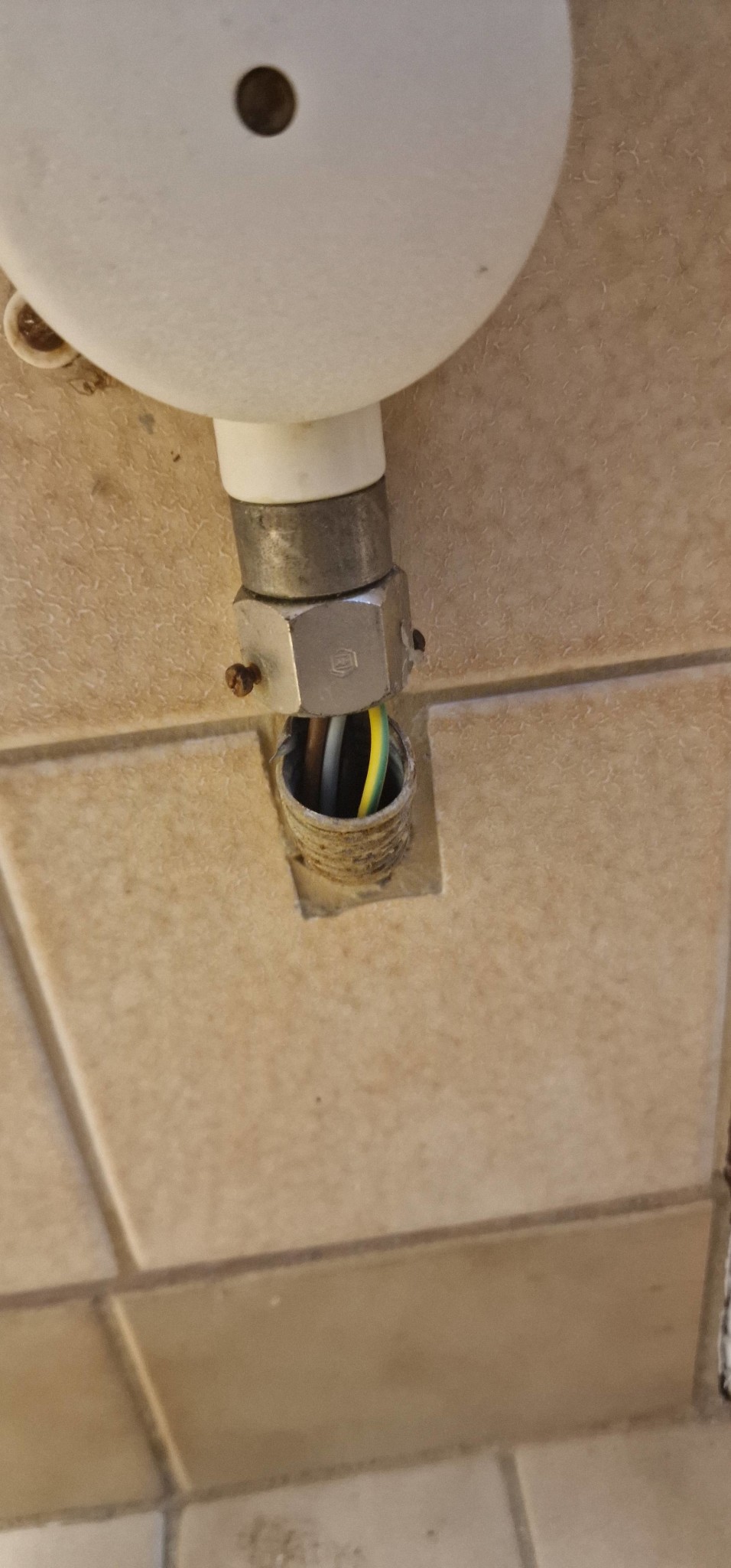

Enkel fråga, hur hade ni lagat detta på smidigaste sätt? Röret lossnade från koppling och går ju såklart inte att förlänga
Att hugga upp väggen osv är inget alternativ.
  • Handdukstorkanslutning med uteblivet täcklock; synliga elektriska ledningar inne i röret.
Änden är för kort för att kunna skarva på något på riktigt sätt.
Så det få bli någon "ful-lösning".
Ett alternativ är att trä på en bit kabelhölje över FK-trådarna och låta kabelhölje gå in en bit (typ 1 dm) i slangen samt in i dosan.
Ett alternativ kan vara att bocka till ett VP-rör som går in i stålslangen, å kapa av det i lämplig längd, å trä in det i både slangen och dosan.
Bästa alternativet är att byta ut FK-trådarna till en kabel, då minskas risken att stålslangen ska bli spänningssatt vid enkelfel.
