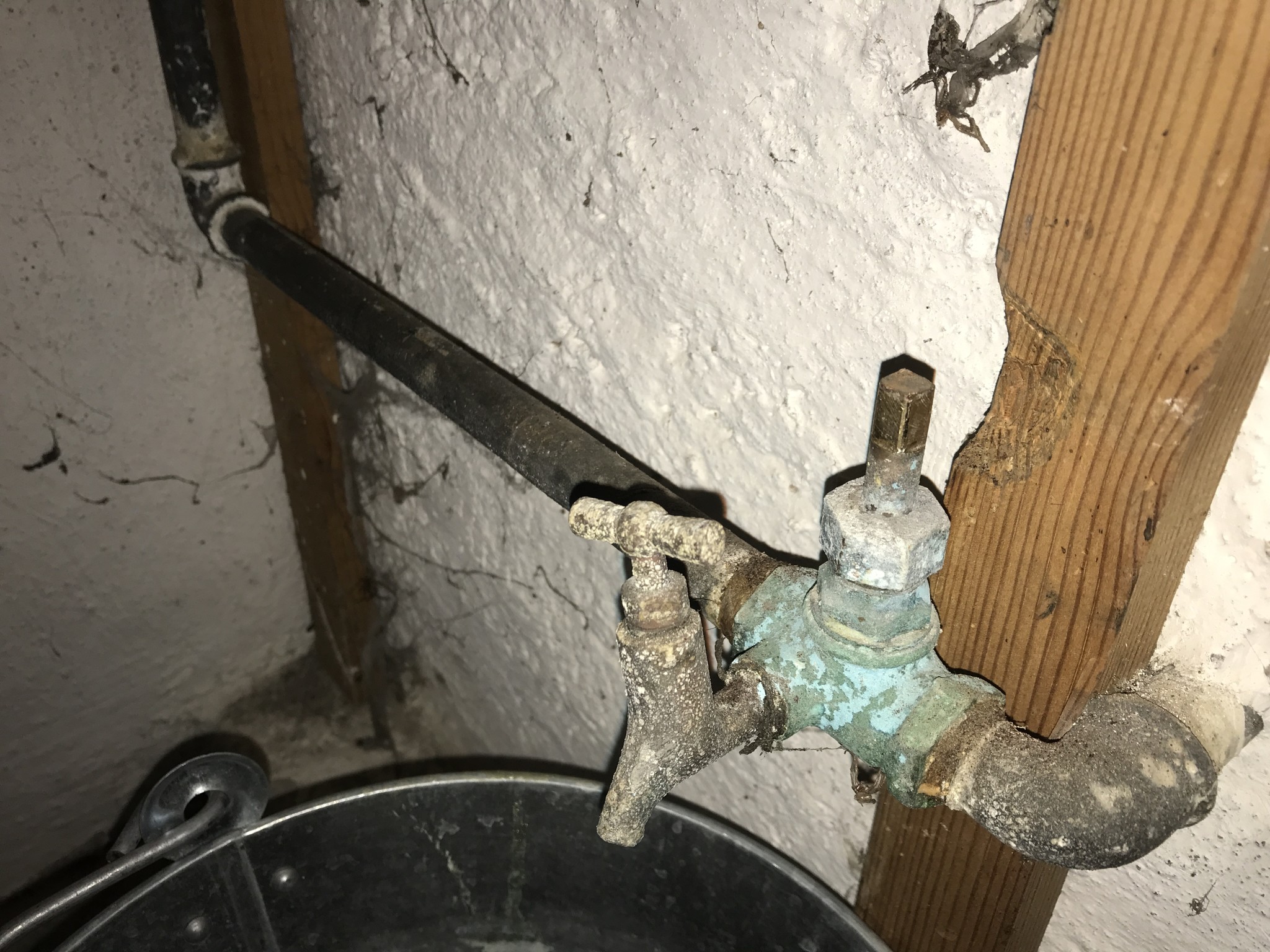

Har en gammal kallvattenledning i uthuset vars kägelventil varit stängd i minst 30 år (se bild). Öppnade ventilen härom veckan och vattnet strömmar fint vidare i ledningen till den gamla vattenutkastaren utomhus igen, vilket jag hade hoppats på!
Mindre bra är att det läcker lite från kägelventilen när den är öppen, som om vattnet letar sig upp genom vredet (spindeln?) och ut på ovansidan.
Inte så konstigt, ledningarna är gamla och rostiga, men hade åtminstone kortsiktigt velat använda utomhuskranen utan att det ska behöva läcka från ventilen samtidigt. På sikt ska rör dras om och en ny vattenutkastare komma på plats - men vill helst vänta med det ett tag till.
Är det någon som tror det finns ett sätt att laga kägelventilen? Utan att riskera att man skadar mer när man börjar skruva åt muttrar osv?
Eller kan man kapa röret och byta ut till en ny ventil av något slag, i alla fall som en kortsiktig lösning? Hur och till vad i så fall?
Tacksam för råd och förslag!
  • Gammal rostig kägelventil på en kallvattenledning med synligt läckage, monterad i ett uthus.
Öppna, dra åt muttern tills det är tätt.
Prova att spänna muttern lite och se om det tätar. Om inte så går det att lossa muttern och packa om den
Ok! Den översta muttern menar du då?
Ja, den som spindeln går igenom

Drag åt muttern. Blir det inte tätt, kan du packa om den (ventilen) med grafitgarn eller i nödfall med lin och grafit. Gängtape kan gå också.
Läcker det mycket?

Nu var det ett provisorium, och då finns det ingen anledning till att byta ut den.
De galvade rören har inte för vana att springa läck hux flux. Så panikåtgärder är kontraproduktiva. Men! När du ändå byter: -byt så mycket galvat du kan.

Ställ en bytta under, hyfsat hög sannolikhet att det tätar till sig på ett par dar.
Läcker det mycket?
Staffan
Tack för tips! Det räckte faktiskt att bara dra åt muttern, nu läcker det ingenting alls.
Vet att de galvade rören passerat sitt bäst före datum allihop, absolut! Men att börja byta ut allt i ett svep är inte aktuellt. Det får tas i omgångar, i samband med andra jobb/renoveringar i huset, där det behövs.
Så jag är glad att det var så lätt att få i ordning det här, efter att ha stått oanvänt i över 30 år.
