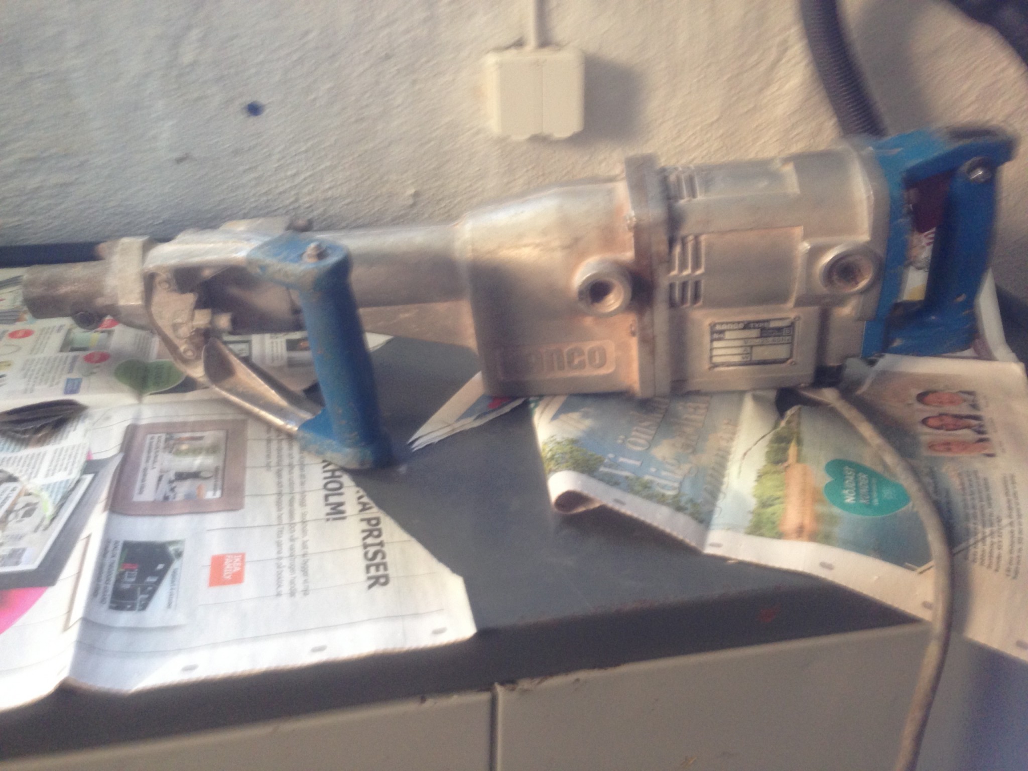

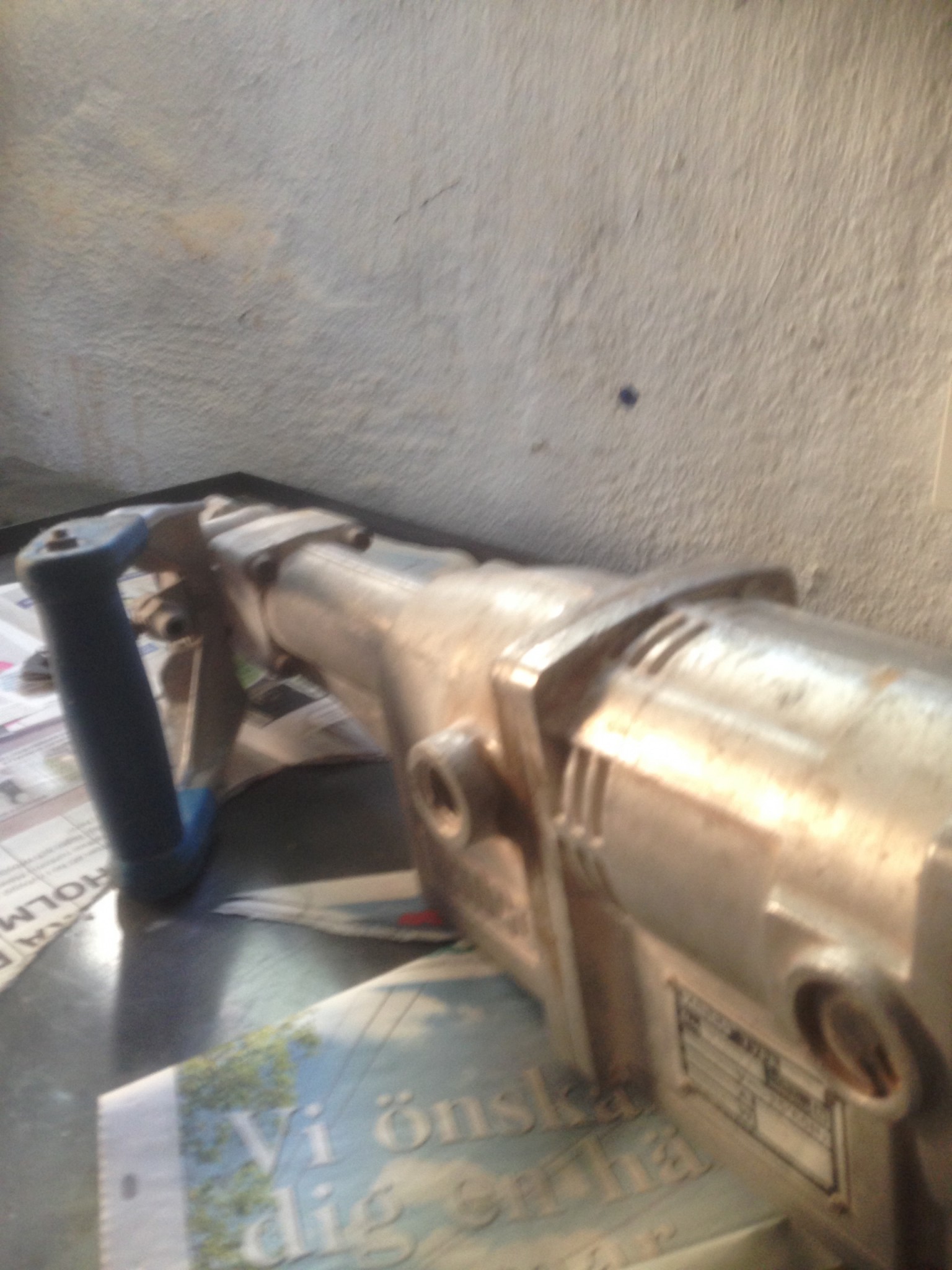

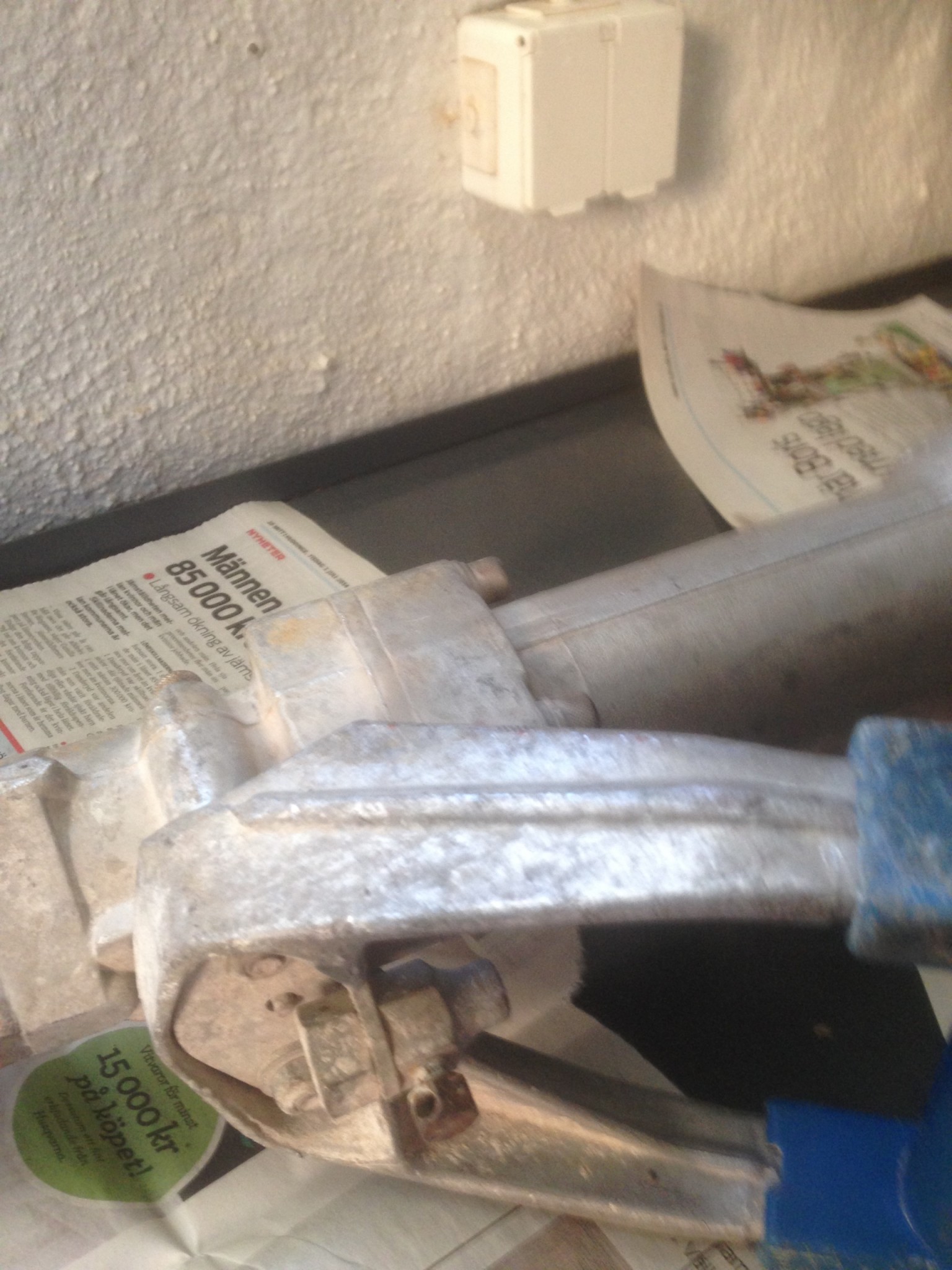

Har köpt en beggad Bilhammare som har underlättat pulveriseringen av vår entretrapp oerhört. Efter tre dagars oavbrutet användande börjar den nu fungera sämre. Alla dylika maskiner jag använt fungerar ju på så vis att man måste trycka först och sedan starta maskinen för att få effekt på slagfunktionen. När jag nu börjar gasa maskinen går inte slagfunktionen riktigt igång, men när man kör försiktigt på låga varvtal knackar den bra. Finns det någon service eller rengöring man utföra själv på denna maskin:
Vet inte om det är otydligt men den heter Kango och kan öppnas på flera ställen, verkar behöva tum insexor så jag har inte hunnit börja riva ner den ännu. Snälla kom med förslag, behöver den i morgon.

Efter min helsmörjning så fungerade den bra i en kvart sen var felet tillbaka. Katten

Tack för dina erfarenheter. Kul att någon mer gett sig på ett sådan projekt. Jag när jag rev ner maskinen så hittade jag även en liten cylinder med en packning runt vilken såg lite sliten ut. Gissar att den komprimerar luft som skapar slagen.
Men jag tror ärligt talat inte att det är problemet i fråga. Snarare någon ventil som inte släpper ut luften, i och med att den hamrar när jag kör den på låga varvtal (dvs släpper på avtryckaren).
