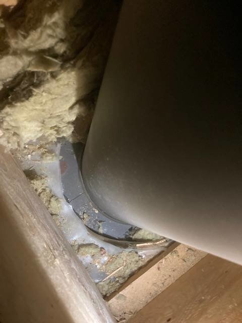

Undrar om någon har en bra ide hur man kan ordna tätning mellan skorstensrör och fuktspärren vid genomgång innertak till kallvind. Huset är köpt nyligen och vid besiktning så konstaterades läckage, och efter undersökning konstaterades att det saknades tätningskrage (Se bild). Det är ju svårt att få dit en krage utan att demontera röret eftersom den är träd på röret,därför skulle jag vilja hitta en annan lösning. Närbild på ett ventilationsrör som passerar genom isolering i en vägg.

Hej, vi har samma problem. Kom ni fram till någon bra lösning?
Hej Vi löste det genom att passa till en gipsskivebit , som vi gjorde ett exakt hål som passade runt rökröret sedan delade vi den så vi kunde få den på plats.
Var i kontakt med kommunens brandskyddskkille, och han tyckte det var ok att göra så.
