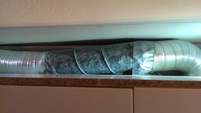

Jag bor i en bostadsrätt och har noterat att frånluftsventilationskanalen som går från köket till takfläkten läcker. Bilden nedan visar hur ventilationskanalen löper ovanför fläktskåpet. Tejp har använts för att foga ihop två stycken separata delar (förra ägaren som installerade köket gjorde ett hafsjobb). Tejpen sitter dock inte tätt vilket innebär att luft sugs in i skarvarna. Eftersom suget är väldigt kraftigt uppstår ett enormt irriterande visslande ljud i lägenheten.
Vad kan jag göra för att åtgärda visslingsljudet? Ska jag försöka täta det ytterligare med ett par lager tejp till? Det känns inte som någon långsiktigt hållbar lösning.
Är det ens mitt ansvar som bostadsrättsinnehavare att täta ventilationskanalen? Jag antar att det är det eftersom den löper "inuti" min lägenhet?

Ja det är ditt ansvar med nästan 100% säkerhet. Det finns muffar att köpa som man använder, troligtvis med slangklämma
