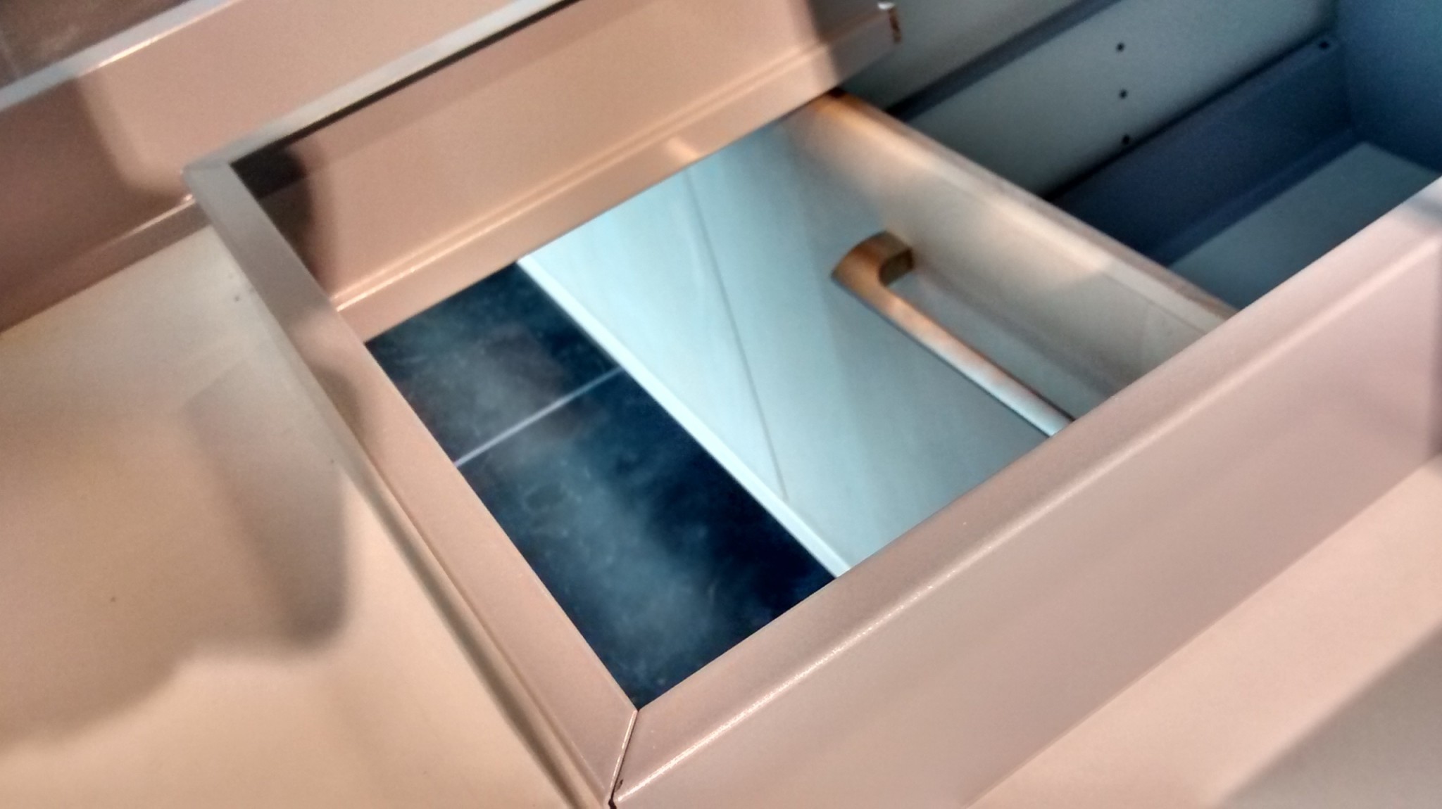

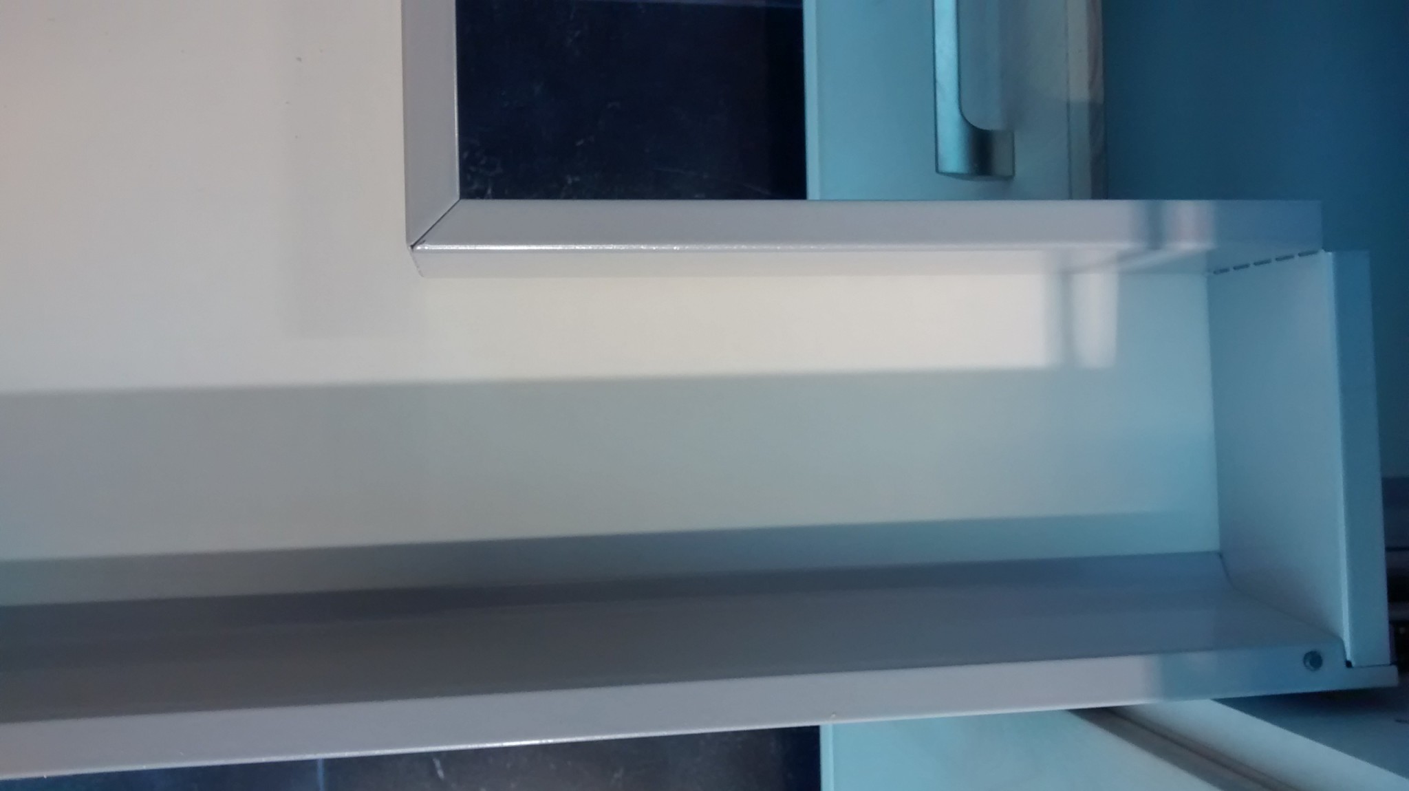

har inte ´kommit dit ännu, men tänkte modifiera ikealådorna till nåt I den här stilen men skräddarsy uttaget , och alltså saga ur I lådbotten och sätta träsarg runt hålet istället för den färdiga platen på bilden.
jag gillade nämliten inte att de grundare lådorna inte gick att dra ut lika långt som de djupare
Tänkte bara nämna möjligheten.
