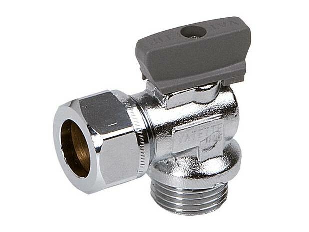

Jag kan tillägga att det är korrekt kulventil med slätända för planpackning.
Det syns på "kransen".
Bra val av röris! 👍

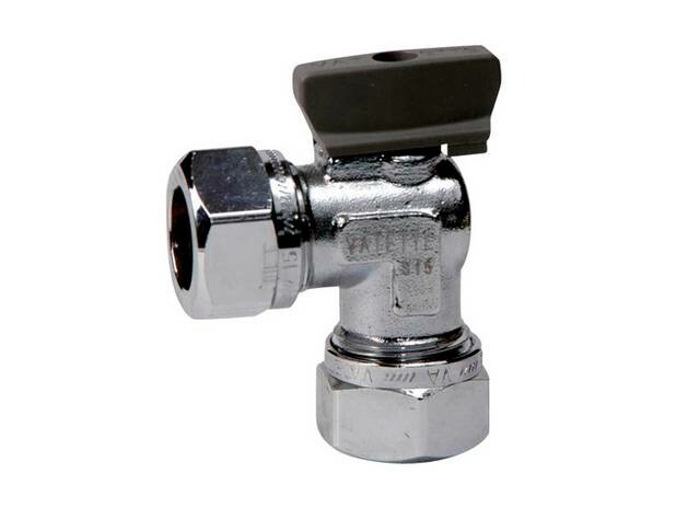

En kulventil för klämringskoppling med "vass" ända som skär sönder packningen saknar denna.
Här behövs planadapter för att säkerställa den plana anläggningsytan för packningen.
Rätt:
Kulventil med slätända för planpackning och grått vred, visas för korrekt installation och att säkerställa korrekt anläggningsyta för packningen.
Fel:
(Men OK med planadapter)
Kromad kulventil med grått handtag och slätända, som används för anslutning med planpackning.

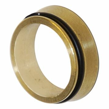

Planadapter till kulventil av mässing med svart packning.
