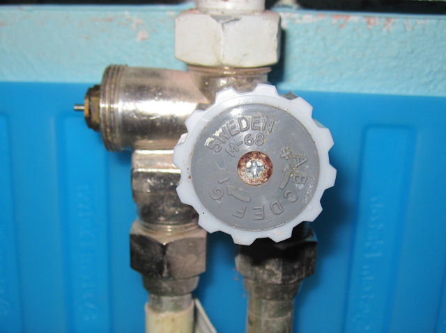

Har problem med att nästan alla mina termostater (eller om det nu kallas ventiler) läcker vatten.
Dom ser ut som enligt bilden, pilen visar där jag tror det läcker.
Är det någon som vet om det finns någon renoveringssats till denna typ eller måste man byta hela?

Sitter en o-ring och en packning bakom "muttern" kan gå att få tag på, men de e svårt, byt ventilerna, det har du igen, kostar ej mycket
Tack för svar.
Blir ändå en slant då man har typ 30 element.
Är det en sån här som kan passa i mitt fall?

Kan man byta detta själv om man är lite halvhändig?

Jag har sådana här ventiler och med dina rattar så är det snarlika funktion.Sen har ju du också termostatventiler.

Jag hade lika läckage som du,så jag tog en bit gummiduk ca 2mm tjock och klippte till så den passade inne i den yttre muttern och ett hål för axeln.Stängde ventilen först och skruvade sen av muttern.Det är tätt fortfarande och den ratten rör man ju inte så ofta.

Då kanske man skulle ta och skruva isär eleändet och se om man kan täta lite.
En fråga till, på min första bild ser man till vänster att det är ett stift som sticker ut, vad fyller den för funktion, kan man sätta på nån ratt där med ?

Det är ju till för att fästa en termostat på. Då det blir varmare i rummet expanderas gasen i termostaten och trycker till stiftet
