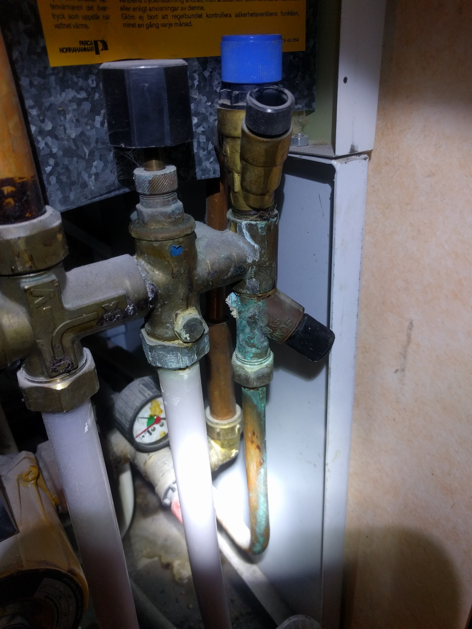

Idag var det dags för att få igång värmesystemet. Kollade alla pinnar på ventilerna och alla termostater och fixade det lilla som behövdes och fixade all luftning på ganska kort tid.
Dock märkte jag att jag fått en liten stoppande läcka i påfyllningen till systemet. Inte akut, men det behöver ju åtgärdas.
Går det byta någon packning i dessa eller är det frågan om att byta hela?
Inte nog med att jag troligtvis måste tömma värmesystemet för att göra det så ser jag ingen annan kran innan denna utan riskerar att behöva stänga av vattnet i hela huset under bytet.
Vågar man testa att bara dra åt den hårdare med någon gång och inte bara handkraft för att se om det blir tätt?
Svart kran nere till höger.

Det läckte ut vid den svarta skruven på påfyllnadsventilen så den var dålig. Jag var förbi en VVS-firma här i staden som hade en påfyllnadsventil som passade. Lite krångel att byta eftersom det var precis på det berömda att det gick att montera den utan att det tog emot plaströret till vänster när den skulle gängas in.
Gjorde en dundertabbe och försökte stänga inkommande vatten vilket jag inte skulle ha gjort. Den började läcka och enligt samma VVS-firma är det nästan omöjligt att byta det och inte prisvärt att bygga om det men den lyckades jag till slut få tät igen.
Jag ser ingen läcka komma från säkerhetsventilerna utanpå rören, men jag funderar ändå på att byta dem. När jag hade stängt av allt och släppt trycket på varmvattnet så hörde jag ett väldigt svagt susande från vad jag tror är den övre säkerhetsventilen som är för varmvattnet. Har svårt att avgöra om den är helt tät eller om det läcker lite där.
Den är även ihopkopplad så att både varmvatten och värmen går via samma rör till golvbrunnen så det är fortfarande lite oklart om något läcker där eller inte.
Jag har motionerat båda säkerhetsventilerna ordentligt men jag är fundersam på om jag eventuellt kan ha ett litet kvarvarande läckage i den som tillhör värmen (syns svagt rött bakom ena röret) eftersom trycket sjunkit väldigt sakta efter att jag startat upp det igen. Den är precis som den blå för VVB öppningsbar och det står till och med på klisterlapparna att man kan öppna och rengöra dem. Är det något som är värt att göra eller brukar det bara vara att be om mer problem på saker från 1980?
