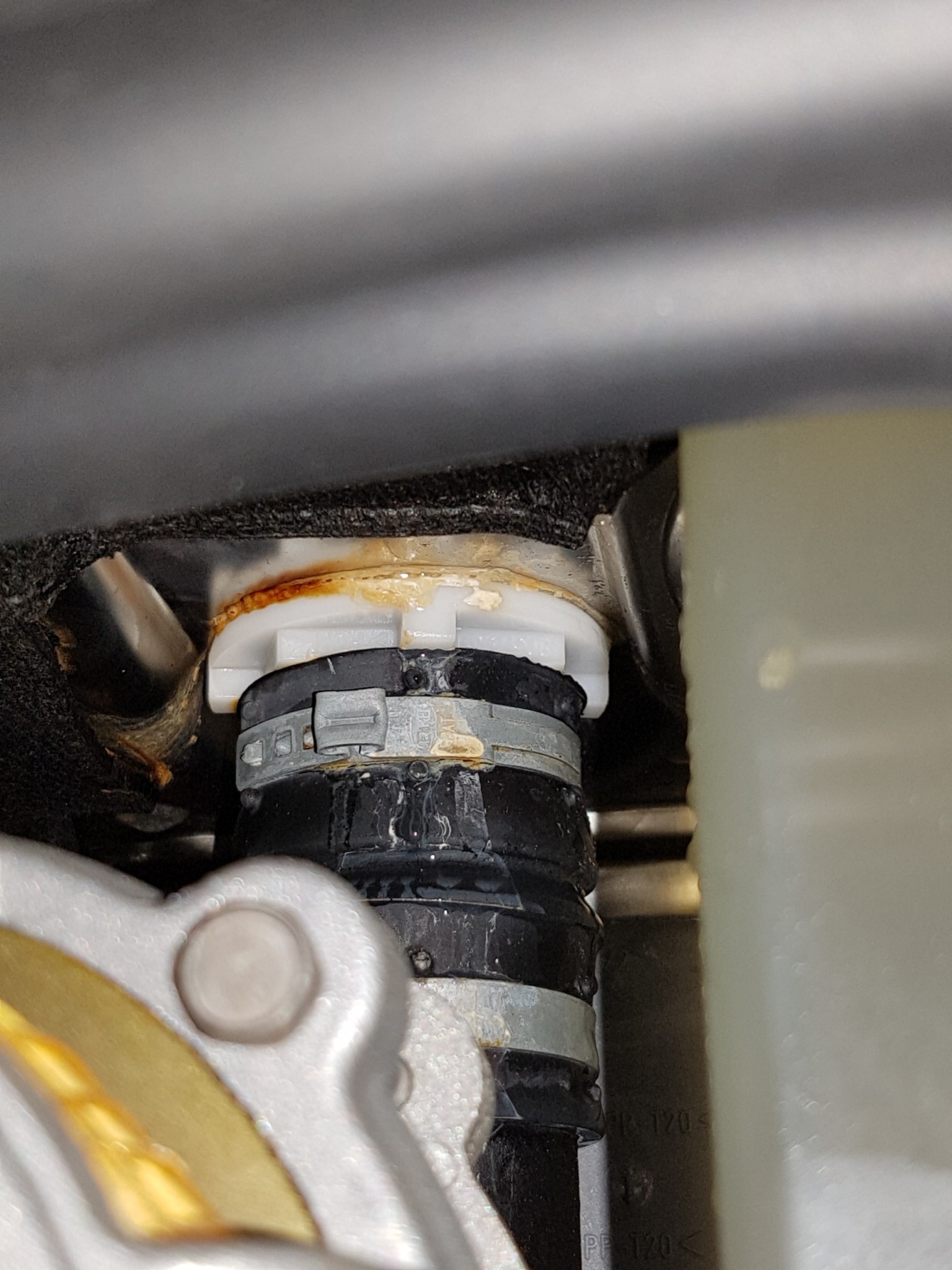

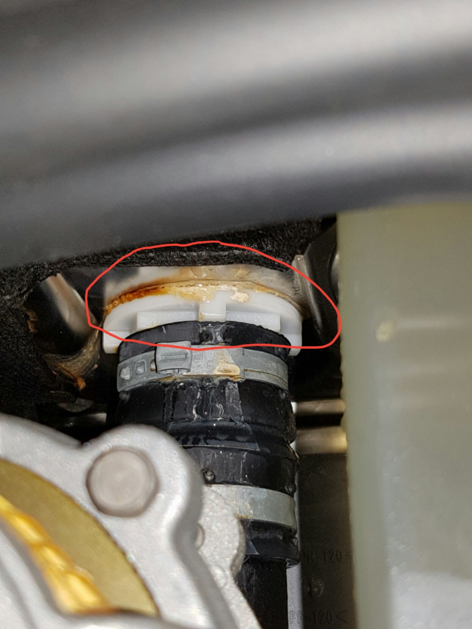

Har läckage vid anslutningen till undre spolarmen, se foto. Läckaget är vid den röda ringen. Sprutar mest vatten när vatten fylls på in i diskmaskinen.
Hur kan man laga detta enklast och billigast?

Den vita platdetaljen är en mutter
Bakom den tätar en o-ring mot plåten
Ev går det att dra åt muttern men troligast och säkrast byter du O-ringen.
Enklaste arbetssättet är att lossa fjädrarna till luckan och torxskruxarna i sidorna, vända madinen upp och ner öppna bottendelen som sitter på gångjärn då får man hur stor plats som gelst att ta bort motor slangsnutten och därefter muttern
MultiMan och 1 till
Tack för instruktionen.👍👍👍
Man måste alltså montera av luckan för kunna fälla upp bottendelen?
A
nä bara fjädrarna
