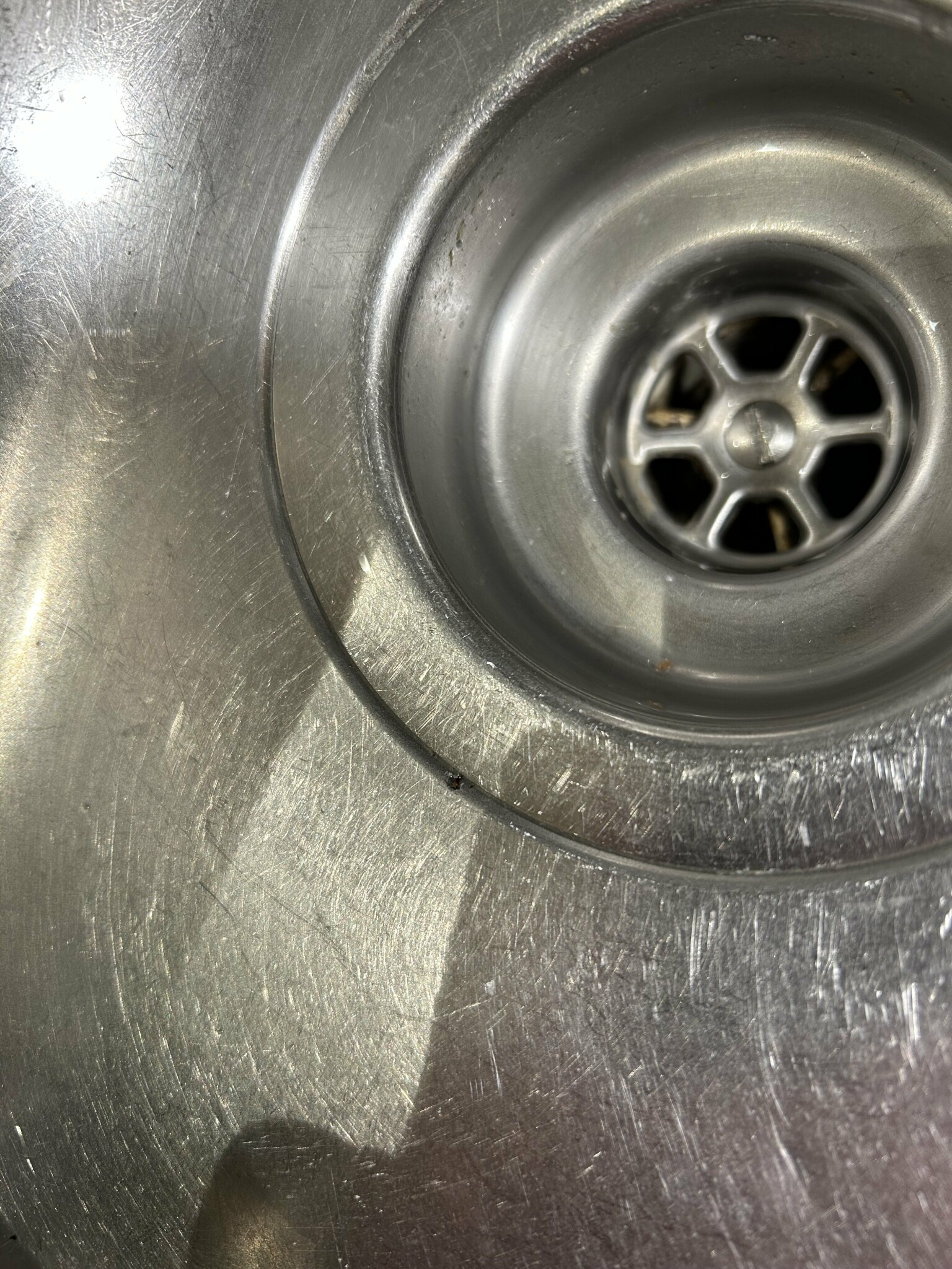

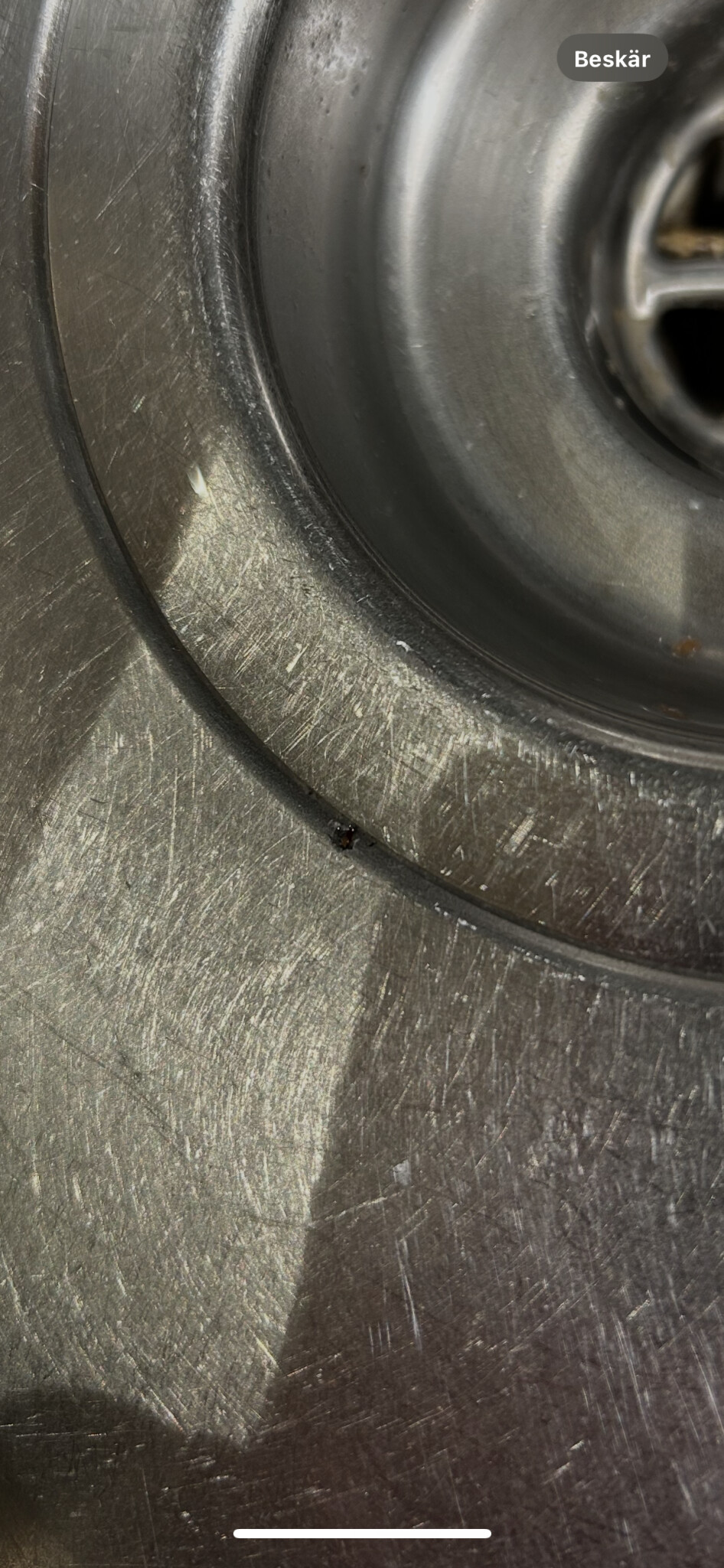

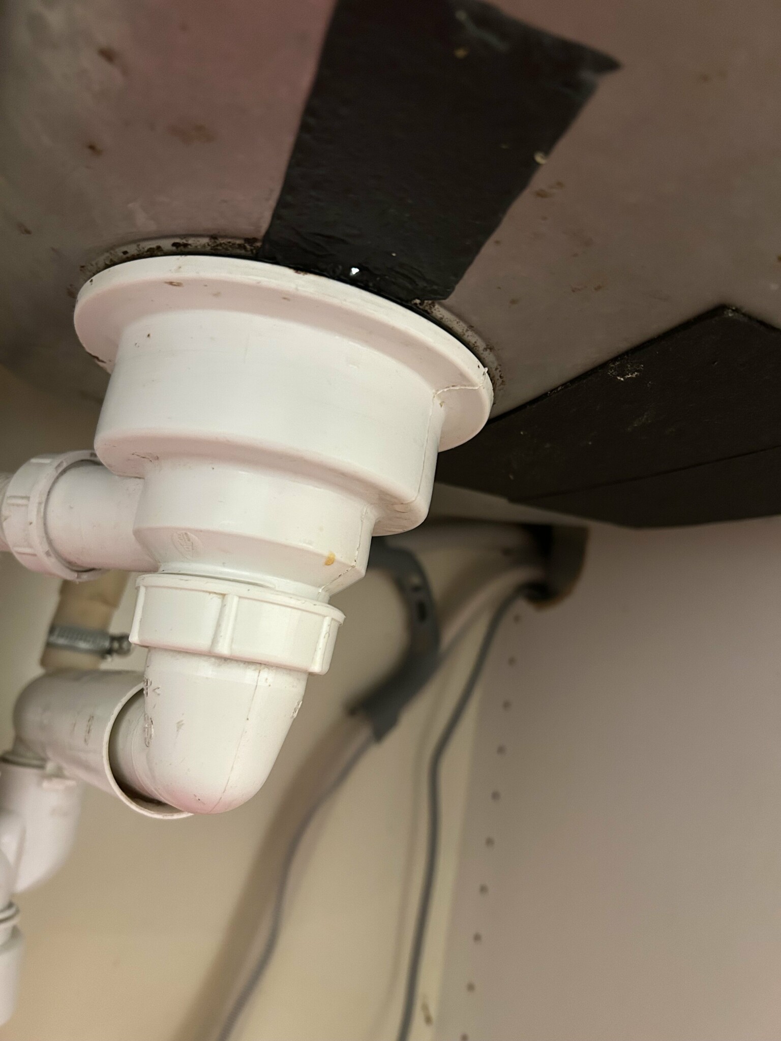

Hej. Noterade idag vattenläcka under diskho. Kunde ganska snabbt konstatera att det kommer från ett litet hål i diskhon. Svårt att förstå hur detta uppkommit eftersom det krävs ganska kraft för att göra göra denna typ av hål i en ho. Hursomhelst behöver laga detta tills vi byter ut köket nästa år.
Som man ser på bilden så sitter det sedan tidigare nån form av lagningstejp på samma ställe. Vad är bästa sätt att laga? Silikon eller nån form av lagningtejp el vulktejp? Tar tacksamt emot tips

Galen tanke men svetsloppa eller lödning med silverlod från undersidan kanske?
Hur fasen har de lyckats göra hål i plåten?

Risken kanske att man skadar plaströret om man löder? Ja förstår inte hur detta hål uppkommit. Krävs ju rejäl kraft för att få hål där. Misstänker att denna funnits där länge eftersom det ser ut som tidigare ägare lagat med tätningtejp på just det stället. Och nu har tejpen gett upp
Eftersom det ändå åka ut om ett år så skulle jag testa att tejpa, kanske både ovan och underfrån. Du har säkert nån rulle silvertejp som lär kunna funka. Kostar inget att prova.

Tec7 från undersidan. Välj färgen silver.
