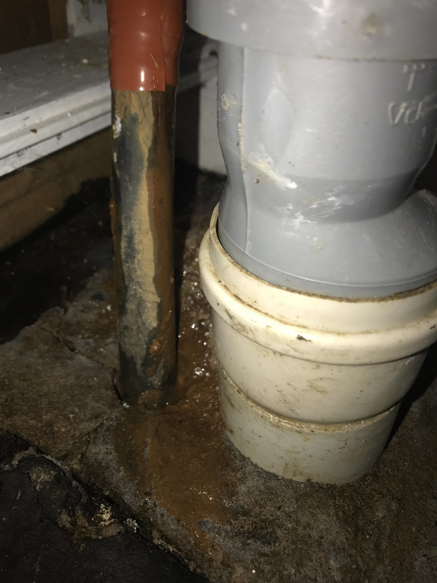

Kan inget om bygg #1 Medlem · 10 inlägg 1 jul 2018 10:06 Kan inget om bygg Medlem 10 inlägg 1 jul 2018 10:06 #1 Inloggade ser högupplösta bilder Logga in Skapa konto Gratis och tar endast 30 sekunder Vattnet läcker underifrån och det är cement runt röret , kan jag knacka bort cementen ? Och på nåt sätt täta röret ? Brukar det vara cement runt röret ? Detta är en sommarstuga med endast kallvatten från egen brunn !

Krilleman #2 Ordningssam... · D · 17 857 inlägg 1 jul 2018 11:49 Krilleman Ordningssam... D 17 857 inlägg 1 jul 2018 11:49 #2 Täta själva läckan ett sprucket rör är svårt. Är det vid tejpen det läcker? Då kanske det går att sätta en koppling under läckan. Syns röret på undersidan? Är det ett stålrör eller ett kopparrör?
