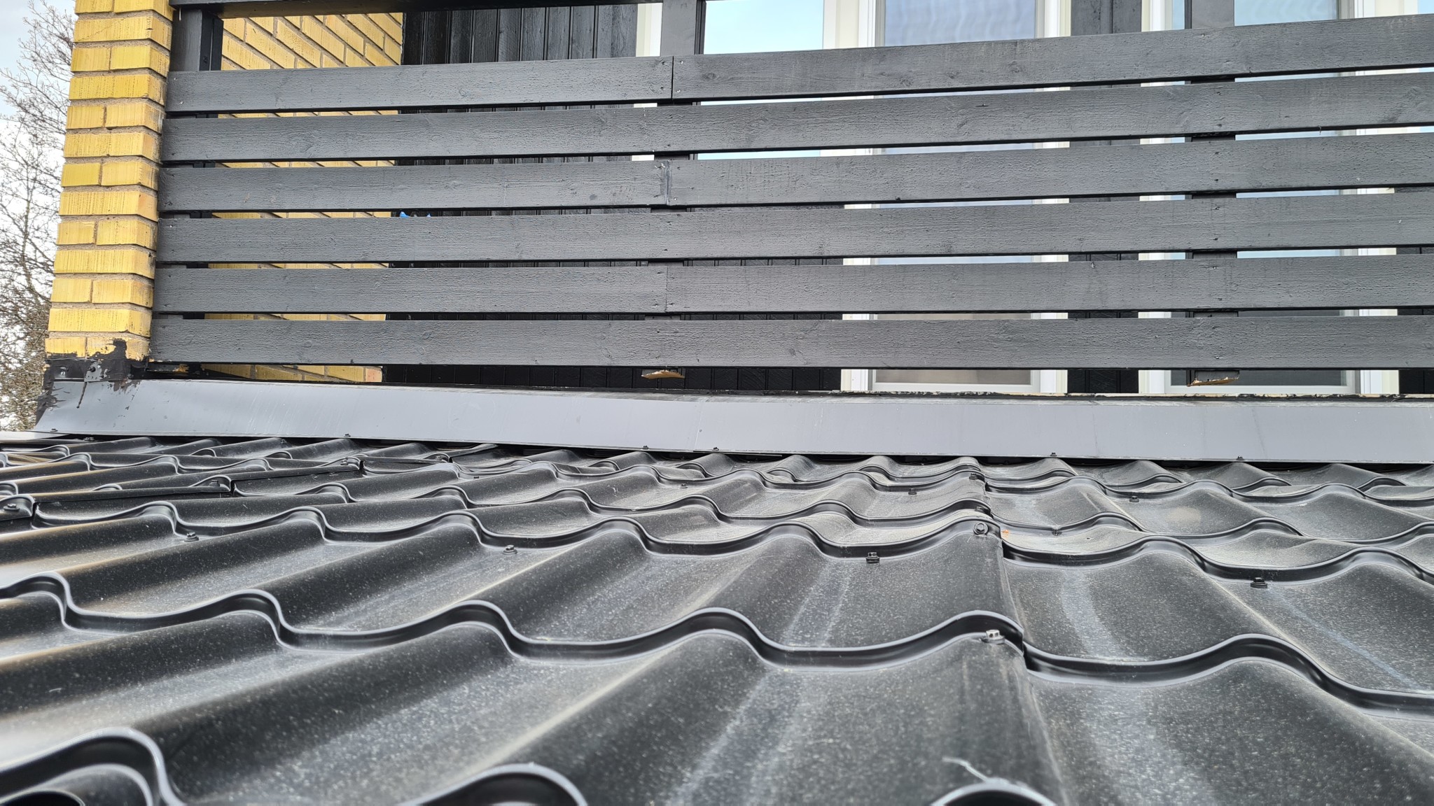

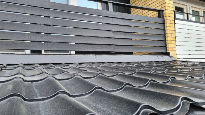

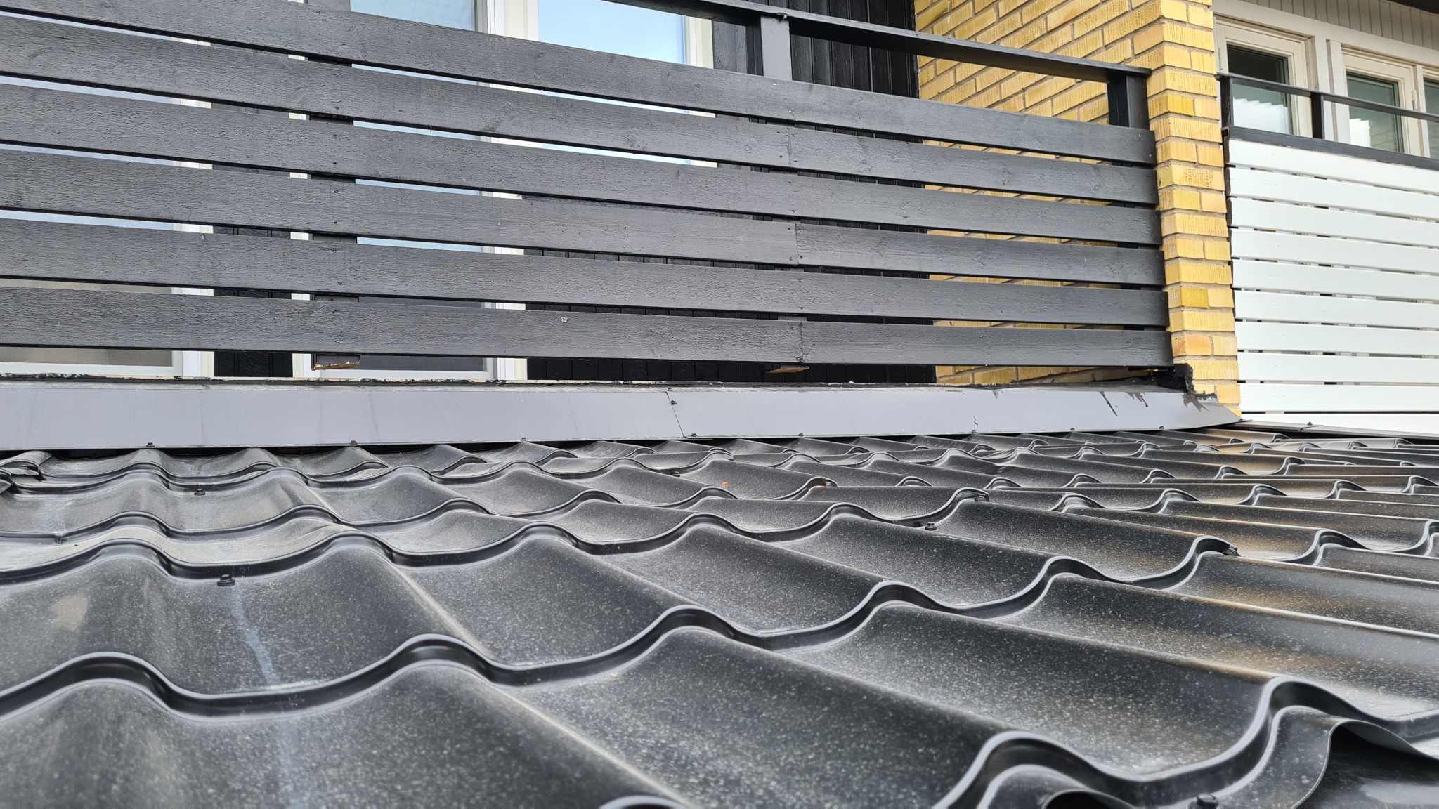

När vi upptäckte läckan så gjordes det när det regnade kraftigt och kanske med vind under sommaren. Detta hände endast 2-3 gånger i sin höjd.
Vi tog bort plåten och allt var snustorrt.
Jag provade med att spruta vatten på bara plåten från olika vinklar utan några problem alls.
Så vi kan utesluta att det är ett fel i plåten.

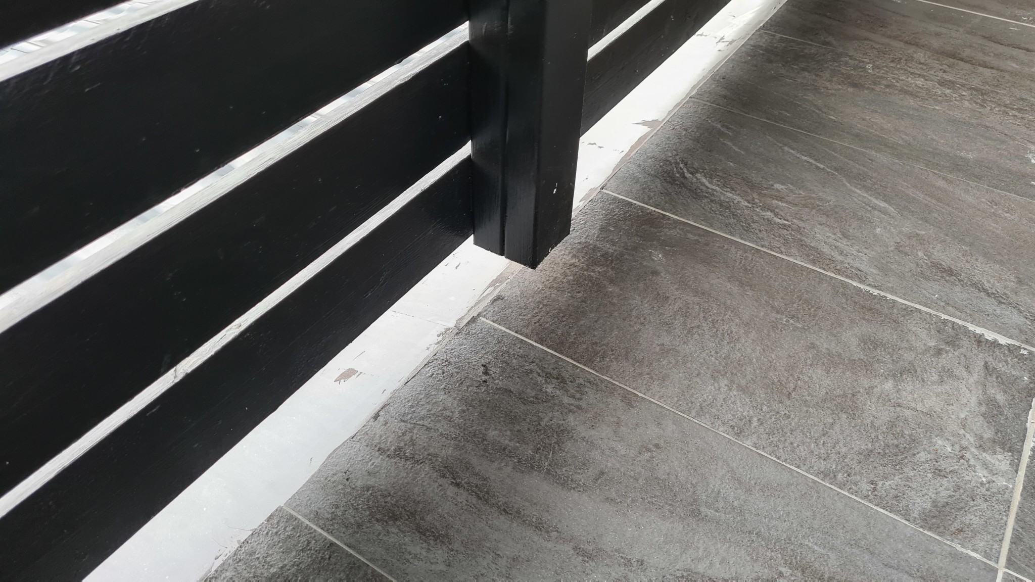

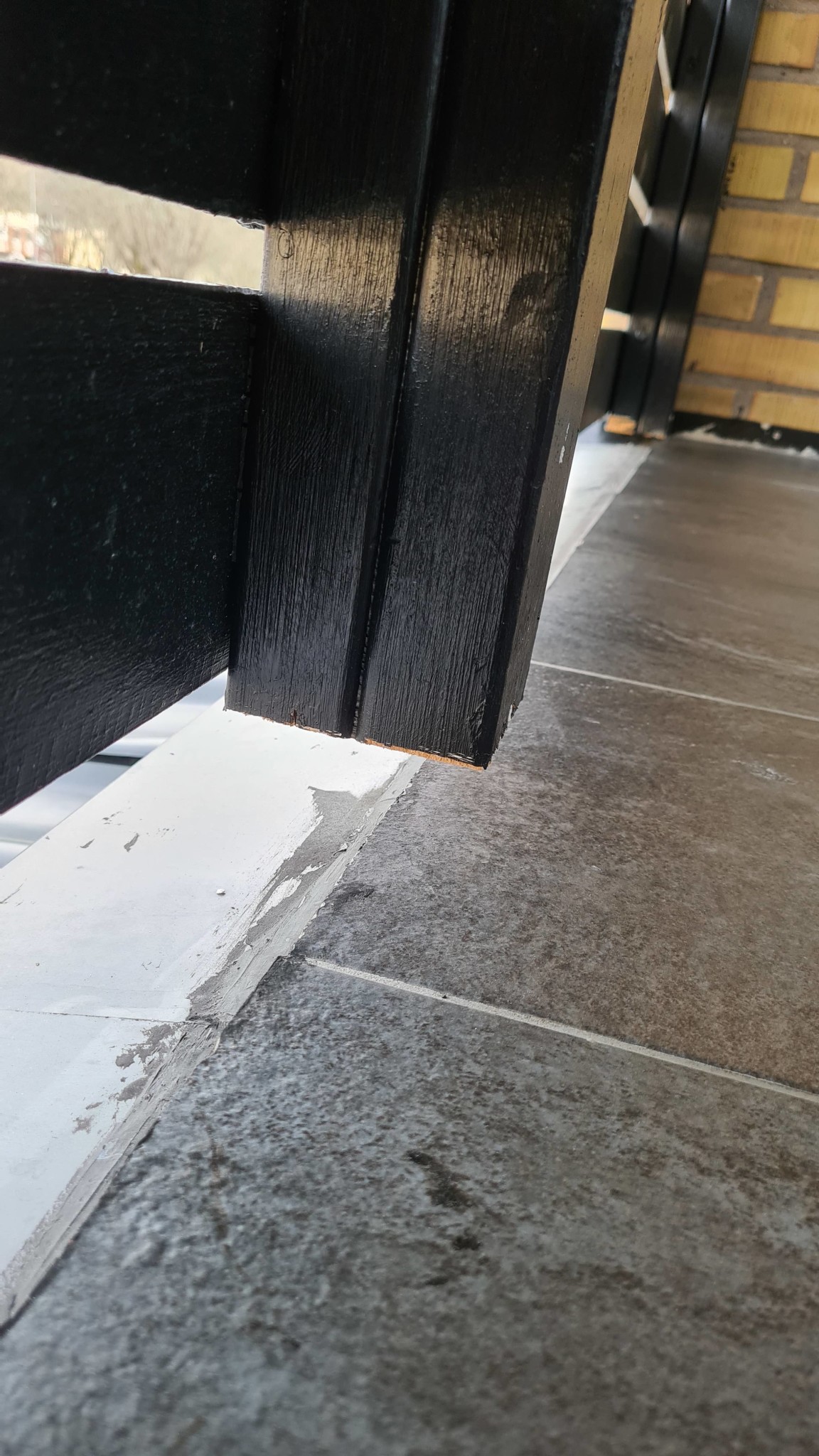

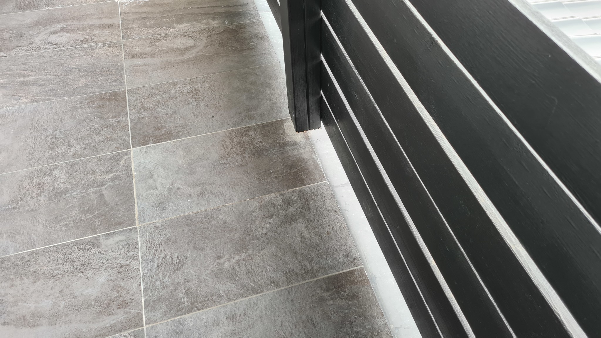

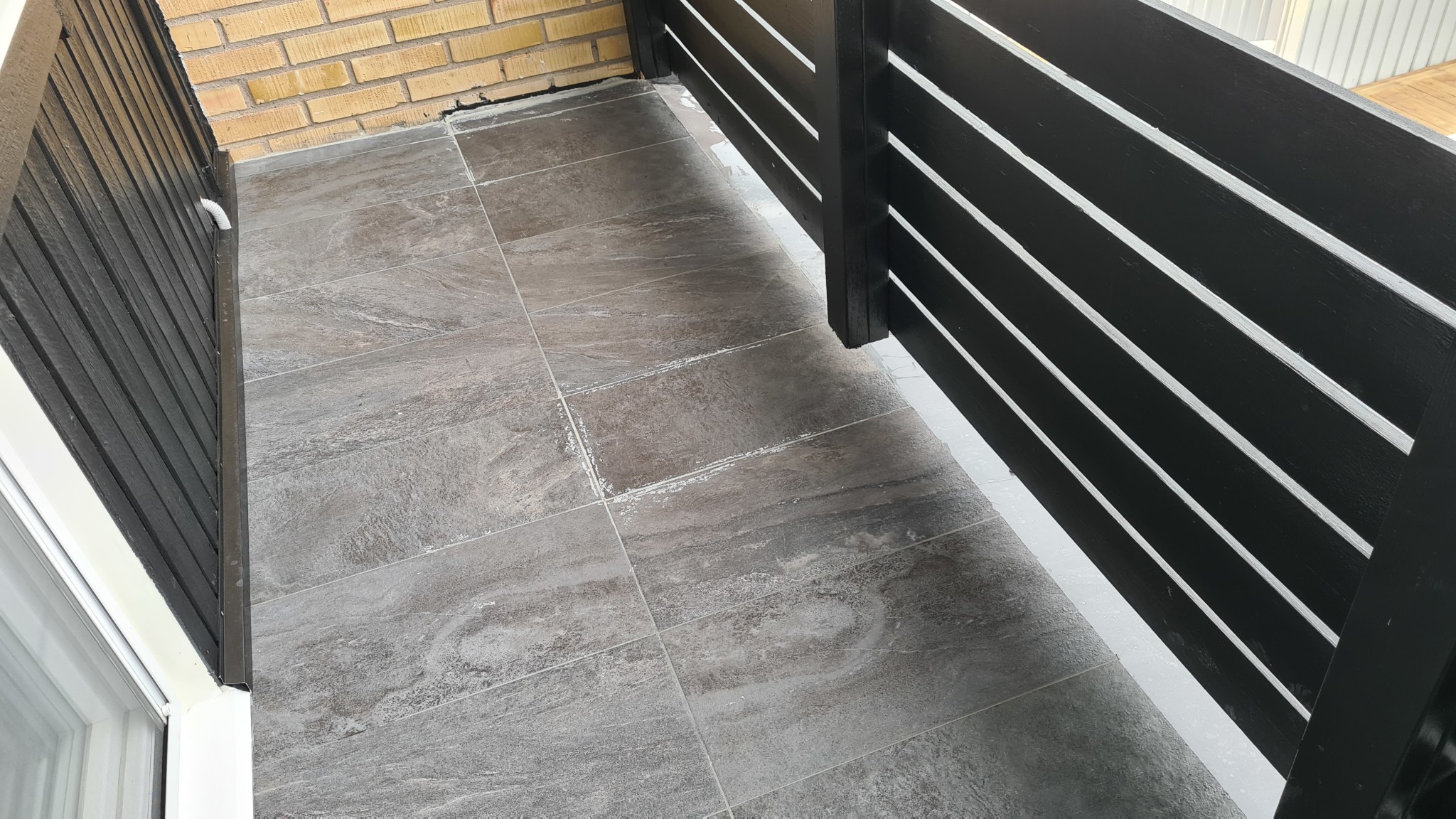

Vi tog sönder samtliga klinkerplattor som var anslutna till stolparna. Därefter sågade stolparna så pass mycket att vi skulle lätt kunna komma in med en hel klinkers platta under stolpen. Det tog tid att slå sönder plattorna de satt som ett berg vet ej ifall det hsr med (mapelastic) att göra.
Därefter la vi dit nya plattor.
Glömde skriva att vi under pappen på balkonggolvet la till en vinklad plåt som pappen är klistrade på ifall vatten skulle gå ner till pappen ...så ska det rinna ner på plåten mer till huvudplåten.. (detta syns inte på bild då vi la till en extra plåt i efterhand).
Jag trodde nu att ifall det regnar så har vi hela plattor där vi tidigare skurit ...

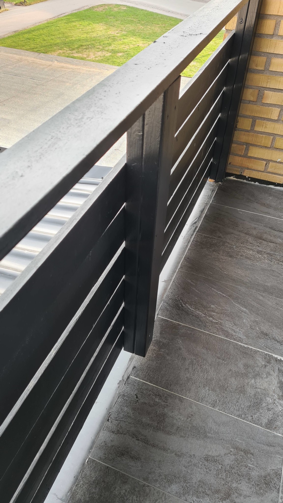

Vill tillägga att klinkers plattorna egentligen sticker ut med ca 2-3 cm från själva balkongen. Jag kunde tidigare lägga min hand på kanten av plattorna och böja mina fingrar så de hamnar under platta .Där har det alltid varit torrt!
Men vi tog det hela lite längre och bestämde oss för att lägga till en plåt till (syns i bild)
Den tryckte vi in under plattan (2 cm) därefter tankade vi med asfaltsklister och takfog (syns i bild) med tanke om att vatten från plattorna inte ska få möjlighet att sippra ner under plattorna. Nu vart den en fin övergång från platta till plåt...ner till huvudplåten.
Jag har kontrollerat och det är verkligen tätt.

Vart ligger felet?
Jag kommer fram till en orsak och det är självklart att vatten har hittat tillbaka till "hållet" ...men varför?
Kan det vara så att mängden vatten jag sprutade över hela balkongen och speciellt golvet vart så pass mycket (det rann ju självklart ner till plåten) men att volymen var så pass mycket att vattnet tvingades ner via fogarna och hittade "hålet" på nytt?
Det var mer än en kraftig regnskur...
När det regnar så skyddas balkongen av ett tak med också av staketet (delvis) så mycket vatten hamnar inte på klinkers golvet. Iaf..
Vad tror ni?

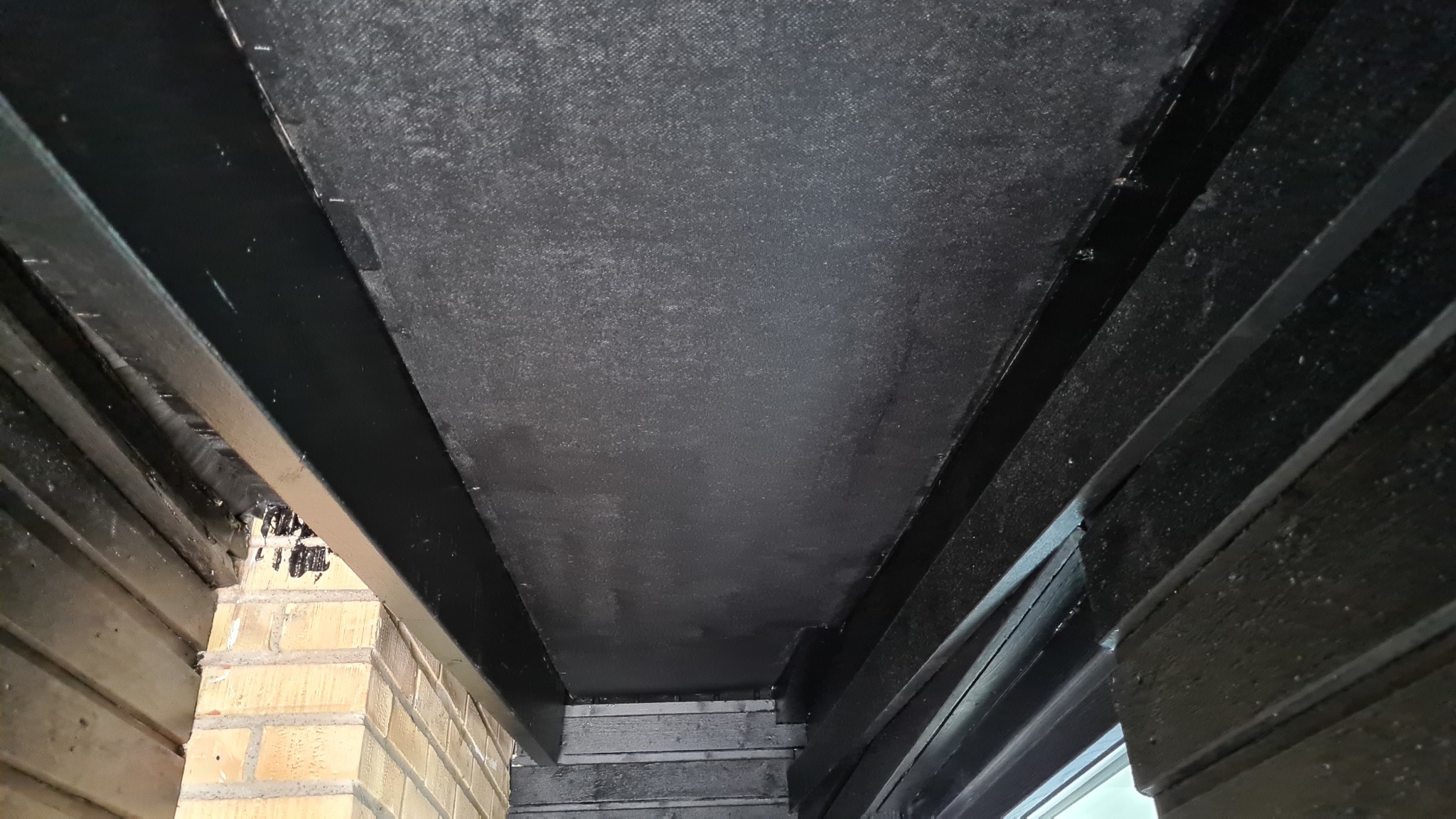

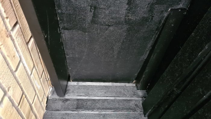

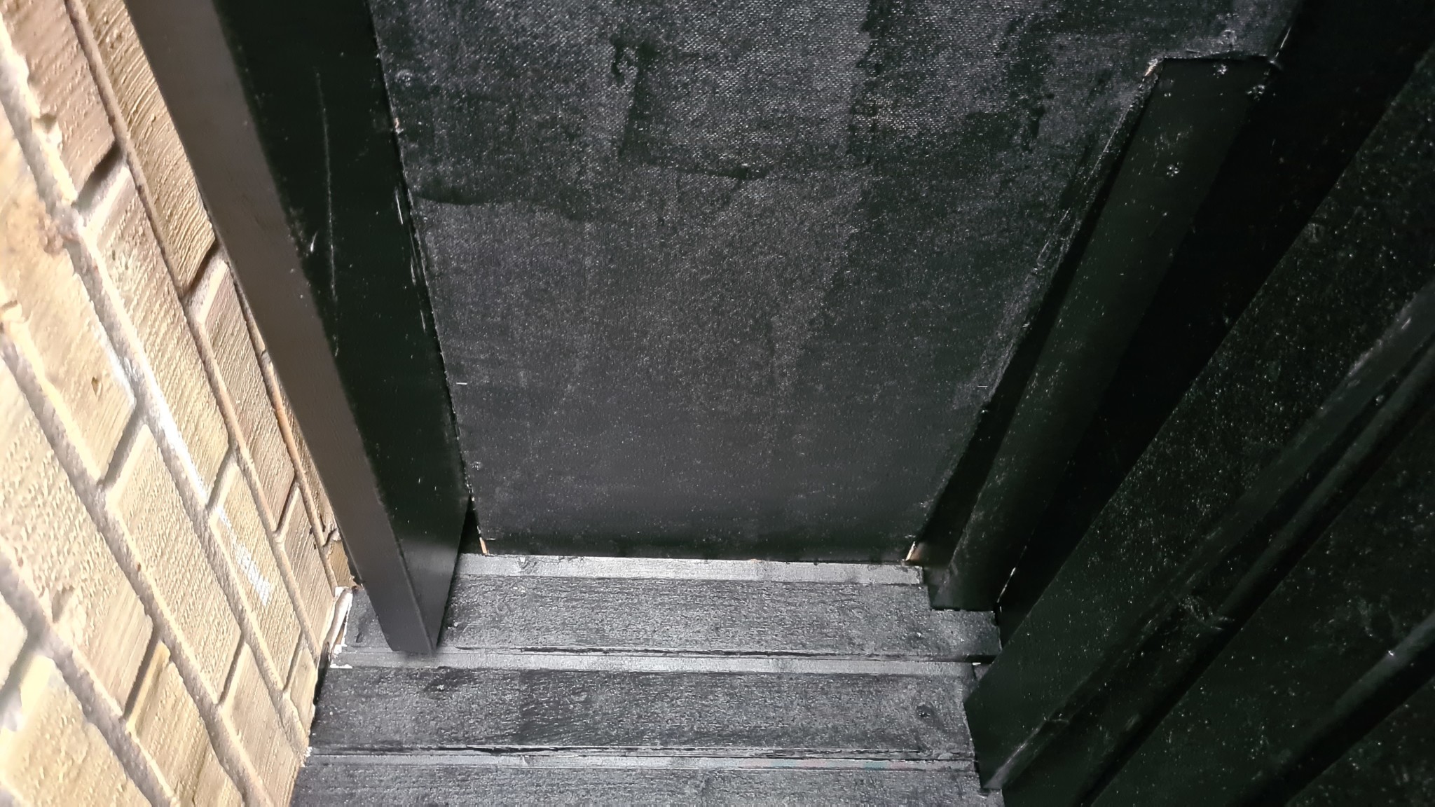

Då rummet inte är från fasad vägg till fasad vägg så fick vi till ett litet Förråd på köpet. Tog med 2 bilder på takets insida i förrådet där ser ni att jag målat masonit skivan svart.
