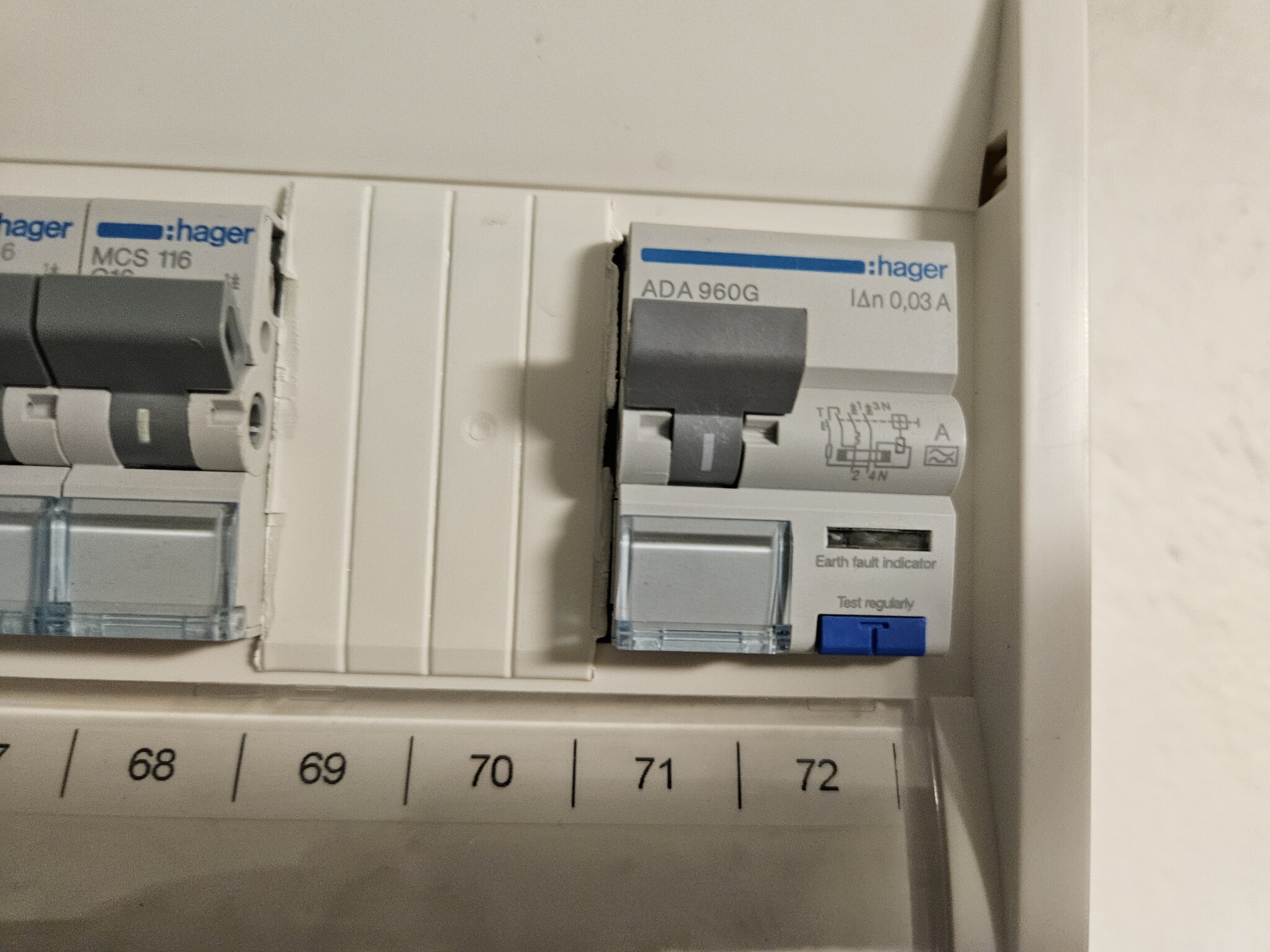

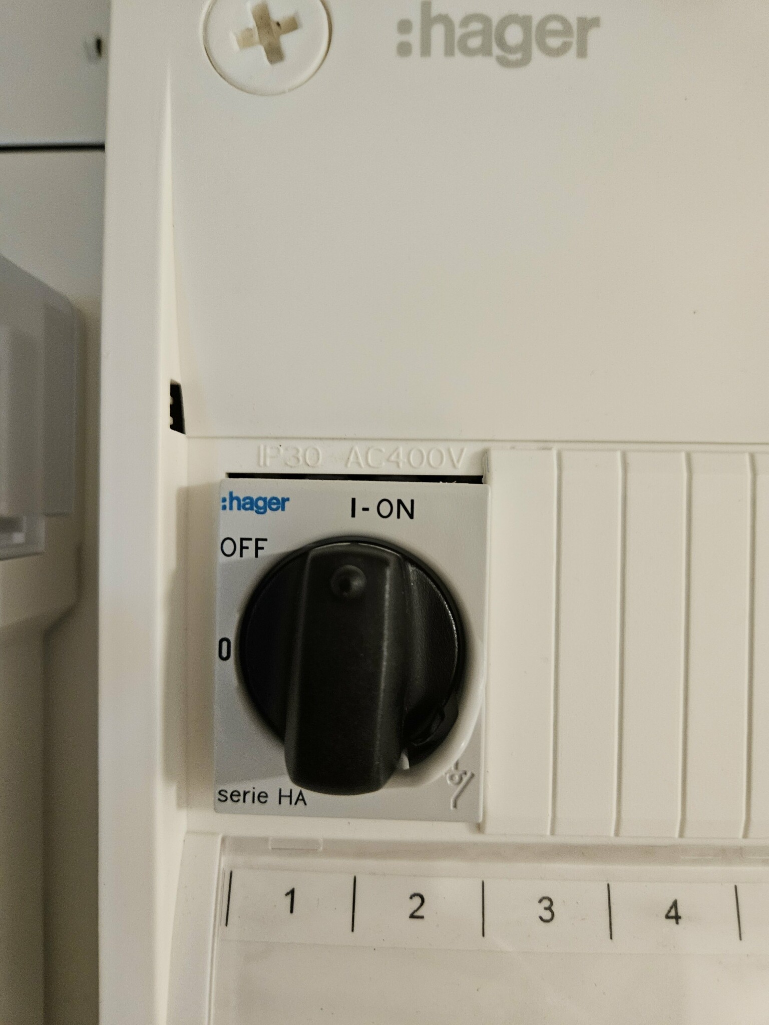

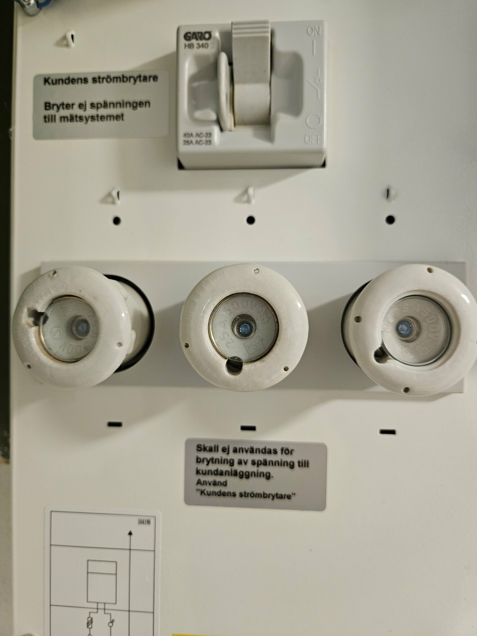

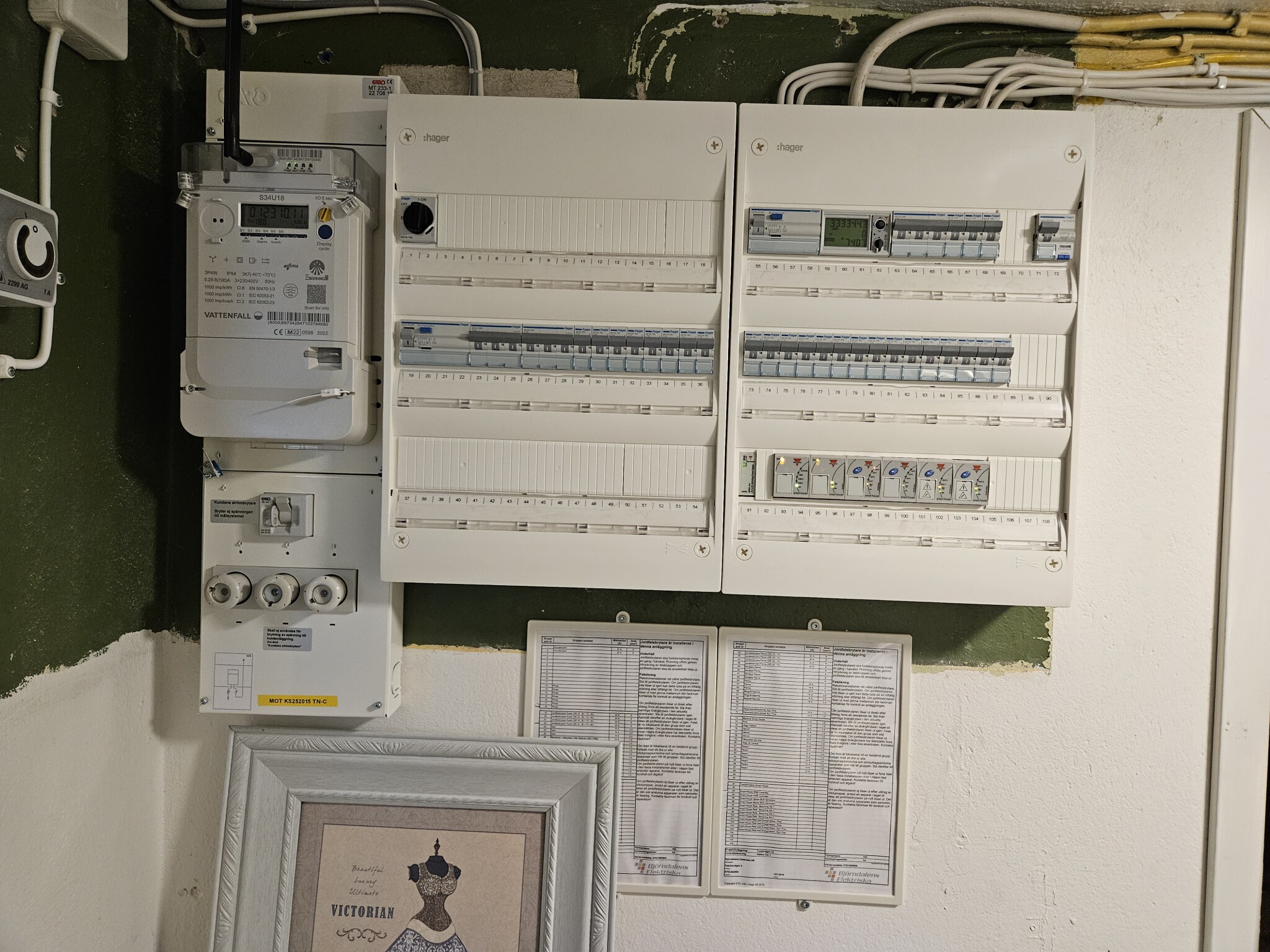

Min kyl och frys sitter i separata uttag. De fungerade när jag flyttade in i huset för ett par månader sedan men nu helt plötsligt stängde båda av sig. Ingen av automatsäkringarna i elskåpet har löst ut och det sitter 3st "skruvproppar 20A som jag testat att byta allihop (visserligen til 16A men det spelar väl ingen roll?)
När jag tar ur den första av 3 proppar då går kontakterna igång!! ??
Kyl och frys sitter ensamma på samma fas i skåpet.
Både Kyl och frys fungerar med förlängningskablar till 2 andra rum.
Någon som har nåt tips?

Har vippat upp och ner och även tryckt på nån blå "testknapp som löser ut säkringen". Nej uttagen är inte på samma våning. Kyl i köket och frys i källaren.
Ja, har testat att byta alla 3 till 16A och startat om huvudsäkringen men inget händer.
När jag tar ur den första av 3 proppar då går kontakterna igång och slocknar när jag sätter i den igen !! ??
Är helt novis på sånt här.

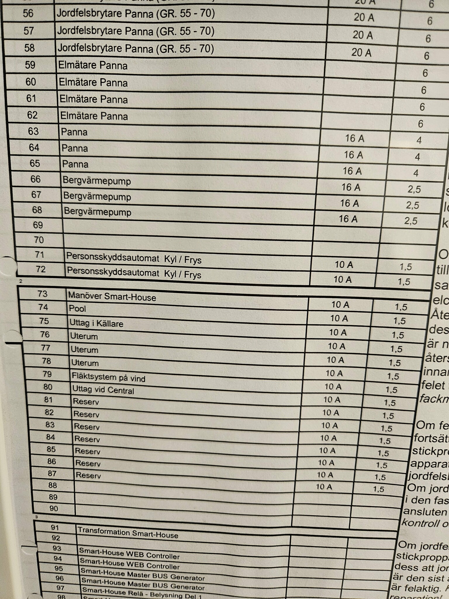

Verkar vara 71-72 till kyl/frys.
Prova att använda testknappen några gånger och återställ vippan varje gång. Åker inte vippan ner när du trycker på testknappen är den trasig eller får ingen spänning.
Om vippan åker ner när du trycker in testknappen får du mäta vid uttaget att du har spänning fram dit.
Vippan åker ner när jag trycker på testknappen, har provat ett gäng ggr. Nån sån där mätare har jag dock inte. Vet inte hur man använder en sådan heller tyvärr :(
Det låter som ett allvarligare fel, Kanske en huvudsäkring ute i gatan.
pacman42
Ja visst låter det märkligt. Blev jätteförvånad när jag skulle byta propparna, drar ur den första och kyl och frys hoppar igång. Har testat att flytta runt dem, skruva fram och tillbaka men sen fattar jag ju föga om detta också. Dock fungerar ju allt annat.

På elmätaren kan du se om du har alla faserna in i huset. L1-L2-L3
Nintendo64
Japp, det står L1,L2,L3 i displayen... antar att det betyder att dessa fungerar då?
Det betyder att du har ström in i huset, dvs fram till mätaren hur det är senare vet vi inte. Med en spänningsprovare (och lite kunskap) kan man enkelt se vart spänningen försvinner.

En spänningsprovare kan du köpa billigt på många ställen. Det är en bra sak att ha som villaägare.
