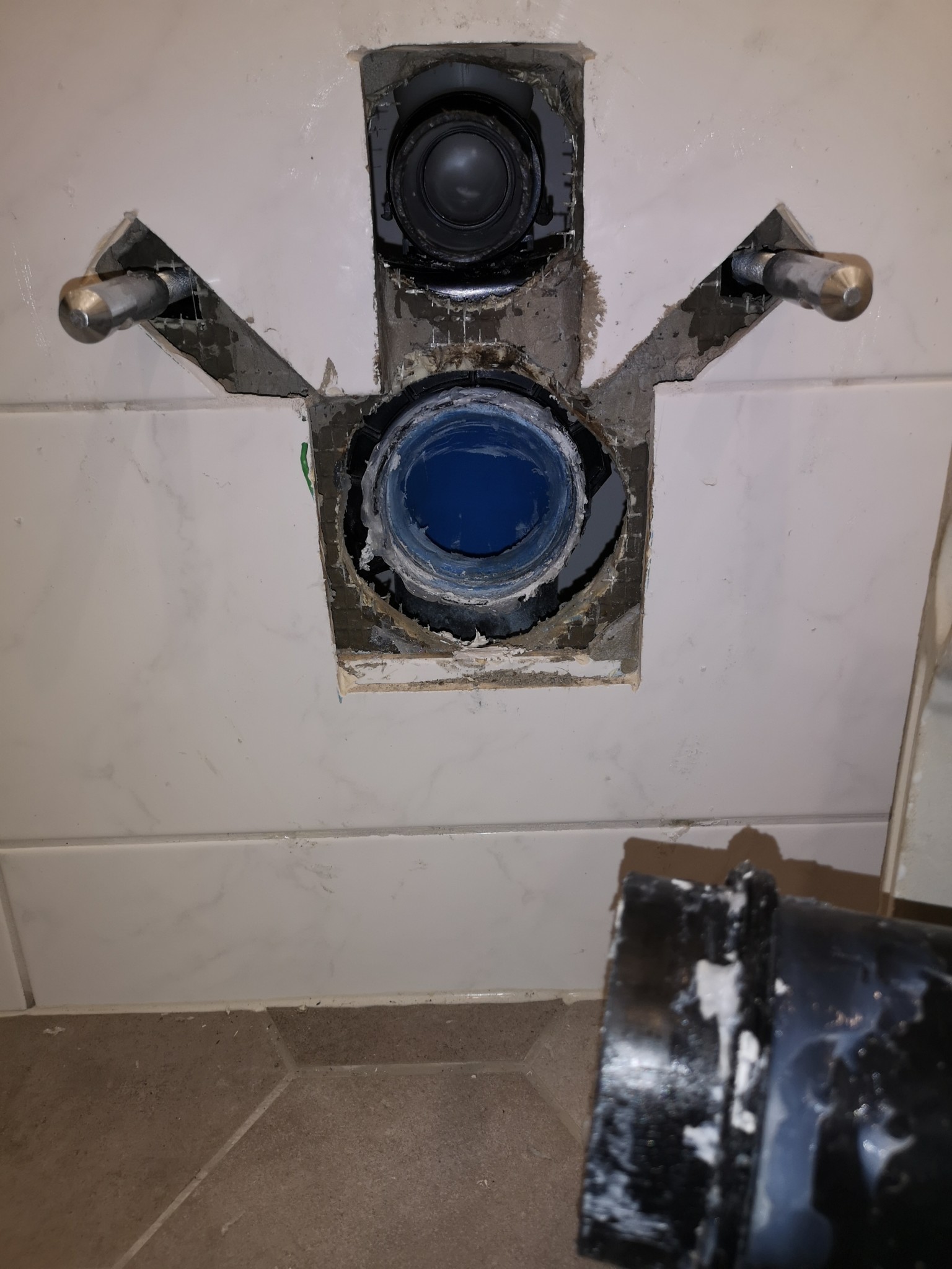

Problemet som har uppstått är att avloppsröret (böjen som ingår när man köper en wc fixtur) har blivit relinad.
Den avloppsböjen hade en packning som höll tätt mellan böjen och det raka avloppsröret från toalettskålen. Den packningen går inte få tillbaka.
Jag får inte plats med en vanlig wc stos eller packning då dom packningarna går över rörets yttersida och då tar i det som håller fast avloppsböjen på plats.
Min tanke är att sätta fast avloppsröret från toaletten i böjen med tex silikon. Men jag är osäker på om det är smart?
Någon som har någon bättre lösning? Finns det någon packning eller något annat jag kan köpa för att fixa det här?
Vore trist att behöva slitna ner hela väggen/lådan som är byggd...
Skickar med lite bilder så ni kanske förstår vad jag menar

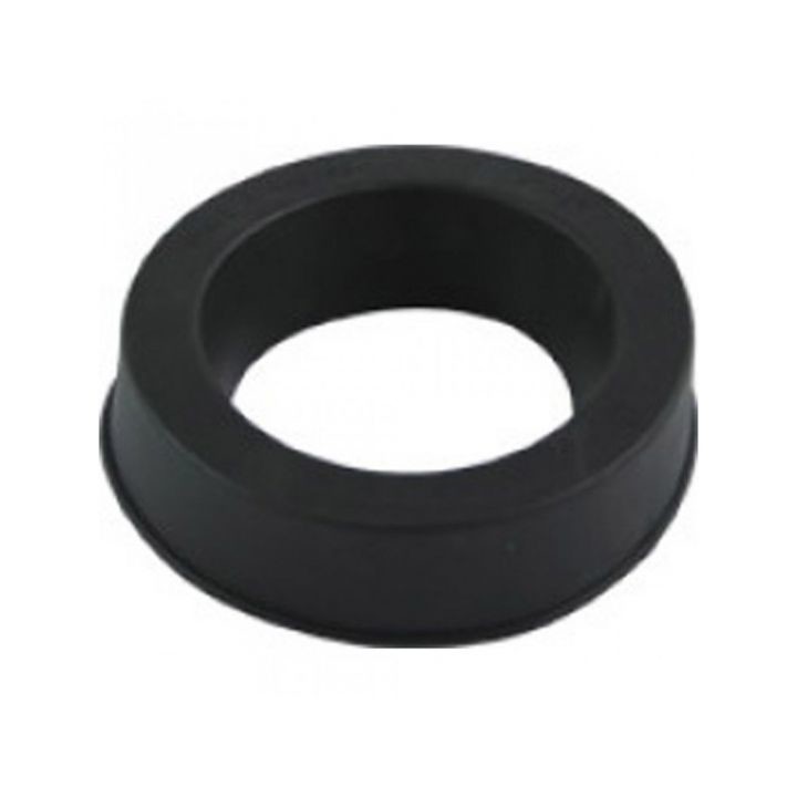

Jag har provat att sätta en sådan här på det relinade avloppsröret men den går alltså inte skjuta på plats då det tar i någon centimeter in. En sån här muff gör även att rörets diameter blir för liten för det raka avloppsröret från porslinet till böjen, (går inte trycka in).
Packningen är för tjock.
