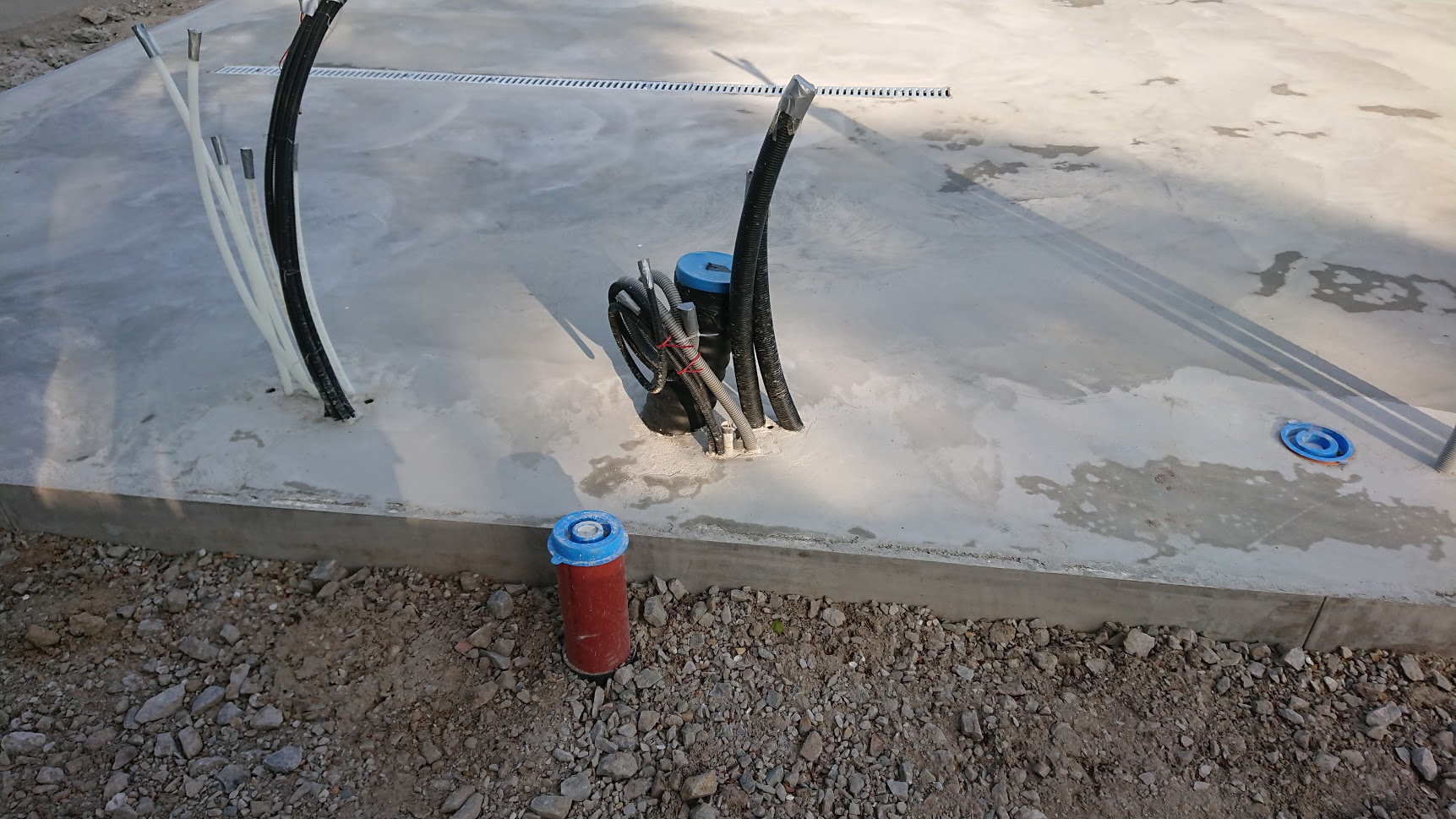

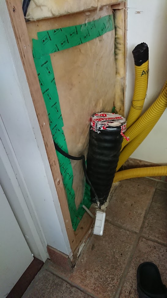

Håller på att bygga garage och gjöt grunden för någon vecka sedan. Mellan garage och hus la jag en 142mm Maxitherm kulvert (fyra rör). I garage plattan stoppade vi ner den när vi gjorde underarbetet (innan markduk och makadam. Hade funderingar på att lägga den i ytterrrör så att den eventuellt skulle gå att byta i framtiden, men övergav den idén. Finns färdiga 160mm rör med 1.2m i radie om jag inte minns helt fel. Men skippade det som sagt.
In i huset så borrade jag ut igenom kantbalken på den befintliga plattan (160mm hål). Tyvärr gör det att den kommer in i en vinkel, men det blir nog bra efter man monterar för ett skåp eller liknande.
Edit: huruvida detta är by the book eller ej vet jag inte, men det duger för mig.
[bild][bild]
