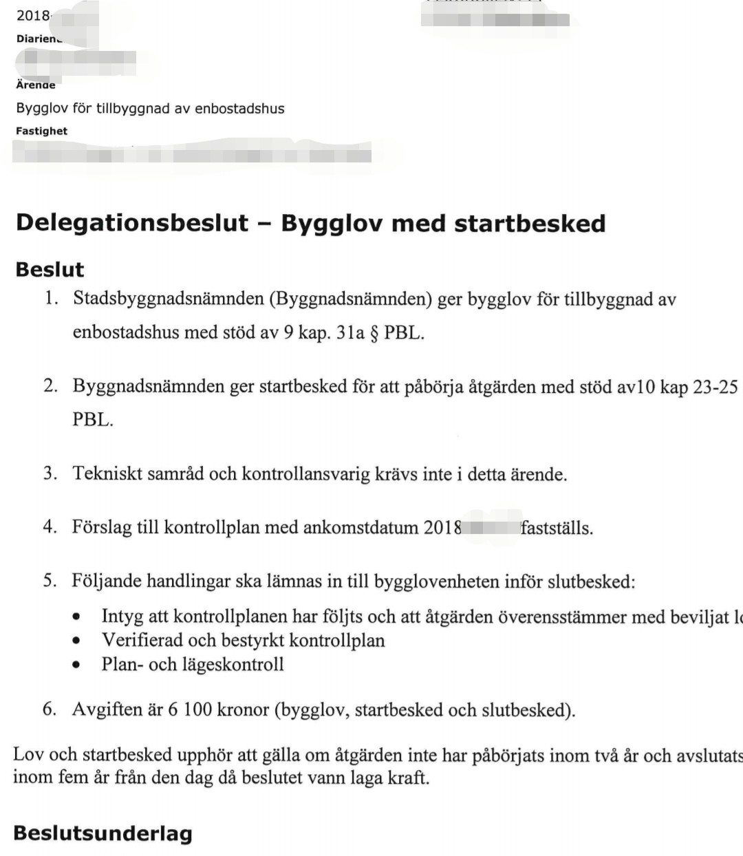

Hej, jag blir inte klok på hur det här fungerar.
Det handlar om en liten utbyggnad på 15 kvm.
På bygglovet står det:
"5. Följande handlingar skall lämnas in till bygglovsenheten inför slutbesked:
-Intyg att kontrollplanen följts och att åtgärden överensstämmer med beviljat bygglov.
-verified och bestyrkt kontrollplan.
-plan och lägeskontroll."
Jag förstår en hel del, men kan någon gå igenom punkt dör punkt vad som menas?
Behövs det att någon kommer dit och besiktar att jag byggt rätt, eller litar de på mig?

Den kontrollplanen som du lämnade in för att få startbeskedet vill dom att du verifierar när du är klar med tillbyggnaden. Den ska du alltså signa med datum på varje kontrollpunkt och lämna in till byggnadsnämnden.
Du kan sedan göra ett eget intyg där du skriver villket diarienummer ärendet gäller, fastighetsbeteckning samt att det är du som intyger. Skriv sedan att ”härmed intygar undertecknad att åtgärden är utförd enligt beviljat bygglov”
Det sista är en lägeskontroll. Den ska en behörig mättekniker utföra. Antingen kommunens egna eller någon privat som är godkänd hos kommunen. Det är alltså att man mäter in med koordinater hur tillbyggnaden hamnade.
Tycker delvis att en lägeskontroll för en tillbyggnad är att ta i och en onödig kostnad för dig som byggherre.
Krävdes det någon kontrollansvarig i ärendet också??

Så, intyget är separat från att signa kontrollplanen?
Lägeskontrollen är beställd. Dock så är det mesta utvändigt klart. Fast det borde inte vara ett problem vid en så enkel utbyggnad. Vi byggde exakt enligt markeringarna från utstakningen.
Tror de vill ha den eftersom det är väldigt nära tomtgränsen.
Kontrollansvarig behövs ej. Bifogar bild så du kan se :-)
Dokument med beslut om bygglov för tillbyggnad av enbostadshus, regler och avgifter listade.

Okej låter som om du har koll nu. Tänk på att det kan bli ett interimistiskt slutbesked om det återstår saker från bygglovet. Dvs att fasaden etc inte är helt klara.
Vissa kommuner kan ta extra betalt för interimistiska slutbesked.
Precis, känns onödigt med en KA på en så enkel åtgärd så det är helt rätt.
