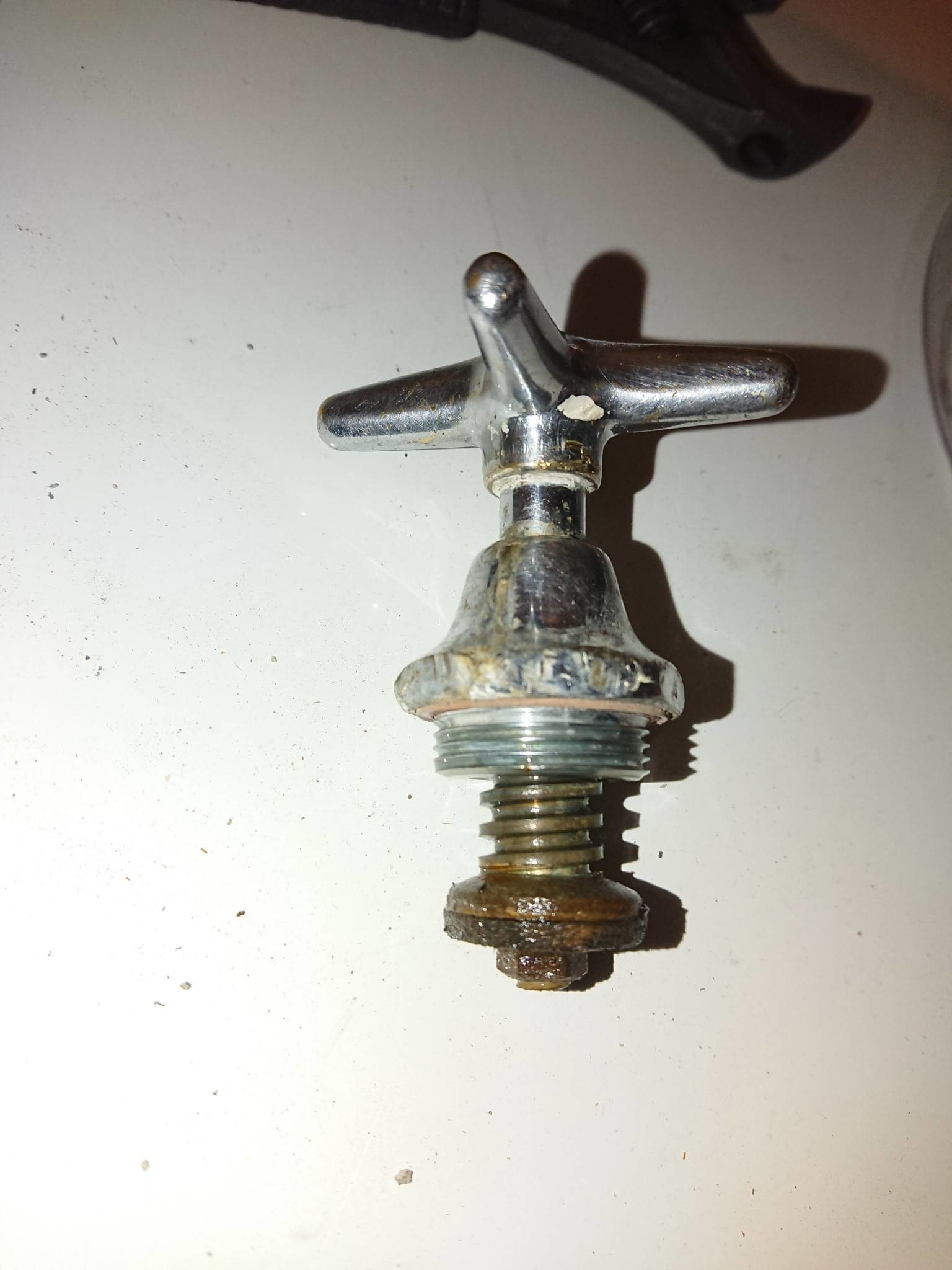

Har skruvat bort vredet på en gammal kallvattenkran i källaren som droppar och antagit att krankäglan behöver bytas. Kranen är trög som synden å stänga och får lov att ta en polygrip för att vrida åt sista krafttag.
Mätte bredaste delen på krankäglan till ca 23 mm diameter, men och hitta rätt mått bland alla vvs butiker när det efterfrågas R-mått och G-mått och tum å gud vet vad blir jag mållös.
Vad motsvarar det för storlek??
  • Avtaget gammalt kallvattenkranvred med synlig krankägla och gängor, behöver storleksbestämma för byte.
Kanske du har löst problemet redan, men annars så är det storlek 3/4 som du ska köpa. Även känd som storlek 20. Ja det är en röra det här med rörnokeri :thinking:

Finns förmodligen hos närmsta rörbutik.
