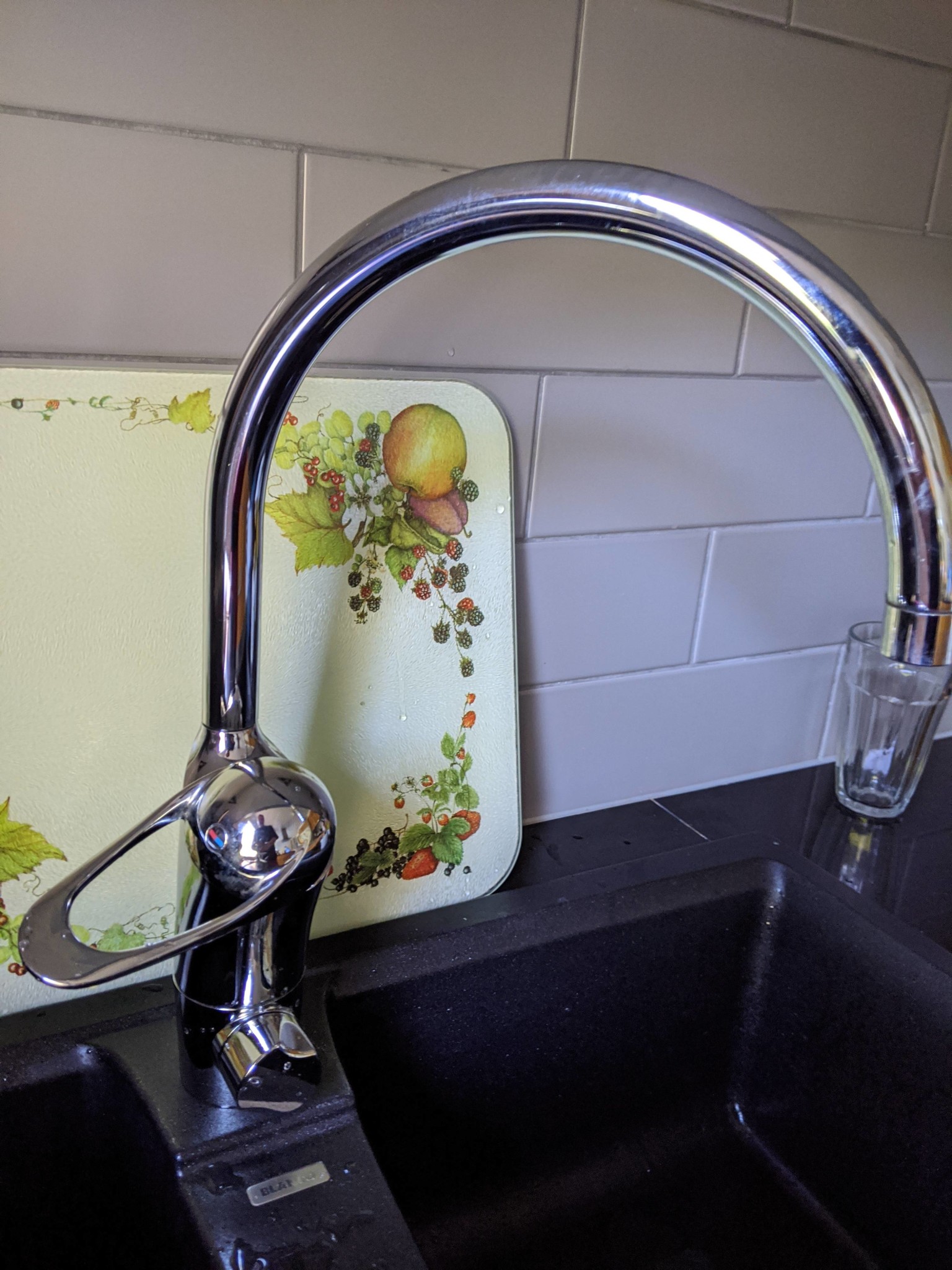

Denna ca 5 år gamla köksblandare blir trögare och trögare att öppna och stänga. Läste att det kan vara en "keramikinssatts" som skall bytas men hur vet jag vilken del jag skall köpa (har inte kvar kvitto så ej säker vad kranen heter) och var beställer man det billigast på nätet?
Alla förslag mottages med tacksamhet!

Fördelen med att köpa "kända" märken är att det finns reservdelar. Den ser ju hyfsat modern ut, men det är ju bra att veta vad den heter (fabrikat och modell) om man ska hitta reservdelar.
Har samma problem just nu (FMM). Den nya insatsen ligger och väntar på att jag får ändan ur vagnen.
Rinkaby är bra nätbutik om de har ditt fabrikat.
Det är en FM Mattsson men modellen är oklart för mig.

Är nog en 9000e:thinking:
Istället för att byta till en ny insatts brukar det oftast räcka med att "smörja" upp den gamla, om den inte är sliten och läcker. Brukar göra så på mina kranar hemma.

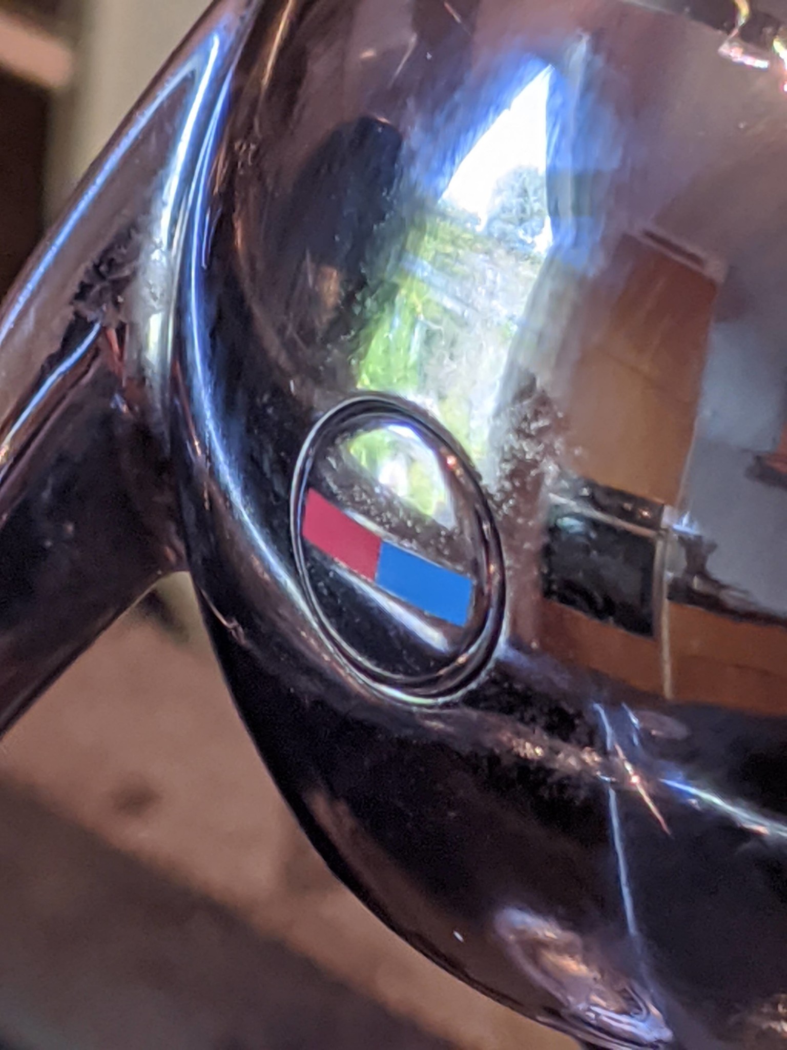

Hur får man för övrigt bort denna lilla "plupp" utan att paja den eller repa blandaren?
Design före funktion - en skruvgänga hade varit att föredra....
  • Närbild av en kromad blandare med en liten synlig logotyp och återspeglingar.
Fick just tipset av en bekant att man skall kunna sticka in en liten mejsel mellan blandaren och kåpan och trycka ut den lilla grejen inifrån....
