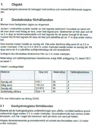

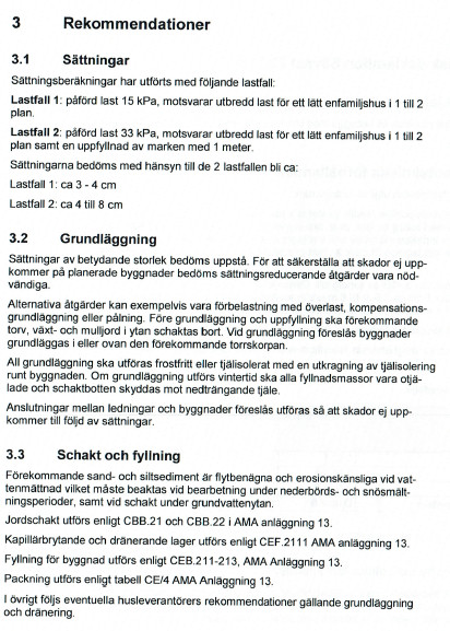

Håller på och skall buda på en tomt. Den geotekniska undersökningen finns bifogad och det föreslås pålning eller kompensationsgrund. De två grannarna som byggt 2017 har dock valt att endast anlägga förstärkt kantbalk. Är geoteknikern hängslen och livrem eller är grannarna våghalsiga?
Vad är det ungefärliga extra kostnaden för att anlägga en grund på denna tomt jämfört med en tomt med bättre bärighet? 180m2 tvåplansvilla och 50 kvadrat garage/förråd
Geoteknisk rapport med tabell över markens lagerföljd och bärighet för planering av byggprojekt.
Dokument med geotekniska rekommendationer om sättningar och grundläggning för byggnation.
