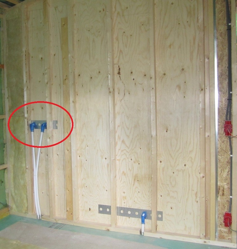

1.) Bör jag klämma i regel där blandare ska skruvas eller räcker det med plywooden? Jag har supernära till intilliggande regel på platsen.
2.) Hur funkar det med plåten som vvs gubben monterat vattenrören på, skruven för blandarfästet kommer ju rakt in i denna plåt. "Säkert vatten" säger att man inte får borra genom plywoden utan skruven ska göra sin egen väg genom skivan för att säkerställa tät vägg
Har du 15 mm plywood så behöver du ingen regel, men du kan såklart sätt en där iaf
Vet faktiskt inte hur det blir vid plåten, skruven ska ju dessutom gå genom plywooden och då kommer ju plåten böjas eller förhoppningsvis så går den genom plåten
