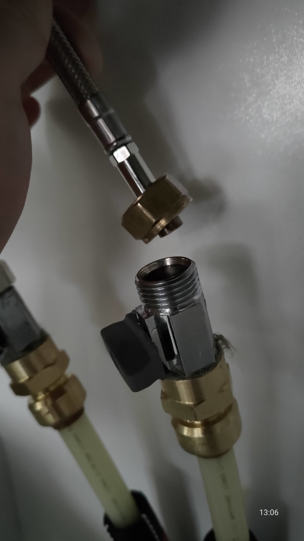

Vi renoverar vårat kök och har fått nya vattenrör dragna. Har två frågor om vad jag behöver för att koppla in blandare.

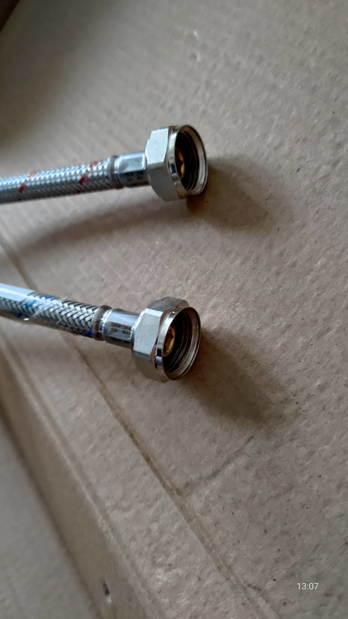

1. Medan vi väntar på vår nya bänk tänkte jag koppla in den gamla blandaren. Det är R15 gängor på båda delar men det blir dock inte tätt i kopplingen, när jag dragit åt kan man fortfrande vicka på röret till blandaren. Vad behövs här?
2. Vår nya blandare har R10 anslutning så behöver en förminskning R15/R10, något speciellt att tänka på för att det ska passa?

Godtyckligt nippel R15 till R10 gör jobbet. Den får du täta fast med gängtejp/gängsnöre/lin. Det går även att sätta dit en dubbelmutter + kämringkoppling 10 till 15 ifall du vill slippa täta mellan gängorna.
Ingen gängtejp eller motsvarande mellan blandarens mutter och kopplingen, där tätar gummipackningen!

Har nu ytterligare en fråga. Jag har tänkt att sätta dit en trådlös diskmaskinsavstängning och inser att allt kommer lite väl högt upp i skåpet. Kan jag få ut plaströret ur kopplingen så jag kan kapa röret och sätta dit den igen? Röret har en stödhylsa och är bara inskjutit i kopplingen, så sitter det fast med hullingar tror jag?
