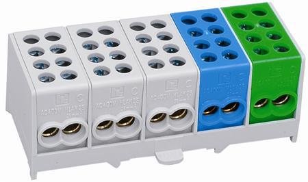

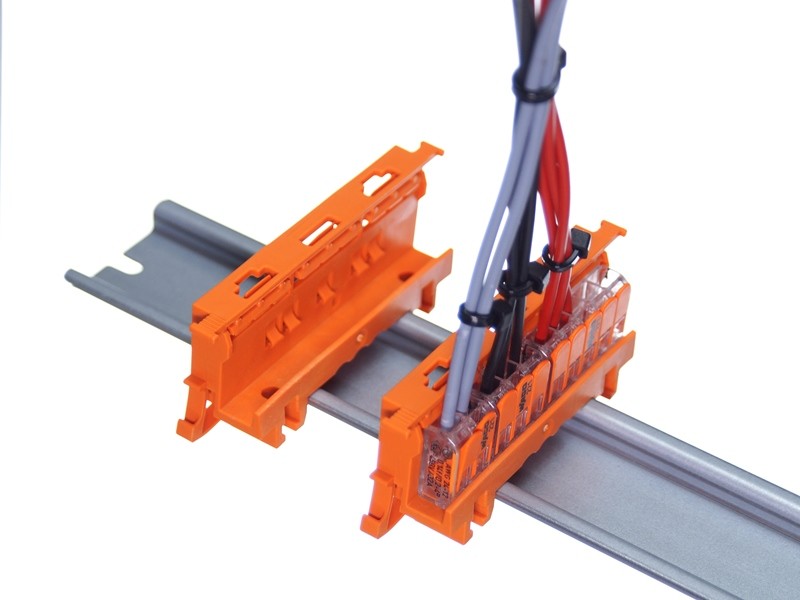

hur är det ställt nu egentligen? Har en trefasgrupp på våning två (håller på att dra elen nu) som ska mata lite elradiatorer. Central hamnade som av en händelse mitt i rummet och radiatorerna är som en stjärna åt alla håll från centralen. En slinga blir för lång efter att jag kört lite eldim. Då kvarstår en kopplingsdosa ovanför centralen alternativt om det är ok en kopplings och fördelningsplint inne i centralen.
Är ju dock lite misstänksam att det inte är så vanligt att använda centralen som kopplingsutrymme.
Wago 221 kopplingsklämma med din-skenefäste i färgerna vit, blå och grön.
Wago 221 kontaktklämmor monterade på ett DIN-skena med anslutna elektriska kablar.
Wago 221 med dinfäste har jag liggande hemma.

Hur många är alla håll? Kan det vara fler än två, höger och vänster? Jag ser inga större problem med två utgående gruppledningar från centralen. De kan kopplas direkt på dvärgen. Men handlar det om fler behövs någon form av plint. Det fanns förr ett krav på att elcentraler inte fick användas som kopplingsutrymme för annat än utgående grupper så jag ser inget problem med en sådan plint heller om den skulle behövas. Wago-modellen eller nån annan mindre radplint skulle funka fint.

Det du skriver är säkerhets mässigt rätt, om det finns plats för kopplingsplintar i centralen så använd dessa.
Men att använda lösa Wago eller ubåtar hade jag aldrig gjort.
Anslutningsmässigt är det säkert att koppla in två ledare av samma typ och arena i utgående på en dvärgbrytare, men jag får kalla kårar utmed ryggraden bär jag ser detta.
Även om det är tillåtet så är det inte bra.
Blir ju inte lättöverskådligt hur det är draget.

Det är dinmonterade wagos som avses. :)
Skulle inte slaska med lösa wagos.
Uffe A
Trodde aldrig det och såg det på bilden.
Men har tyvärr sett den andra varianten vid ett flertal tillfälle
