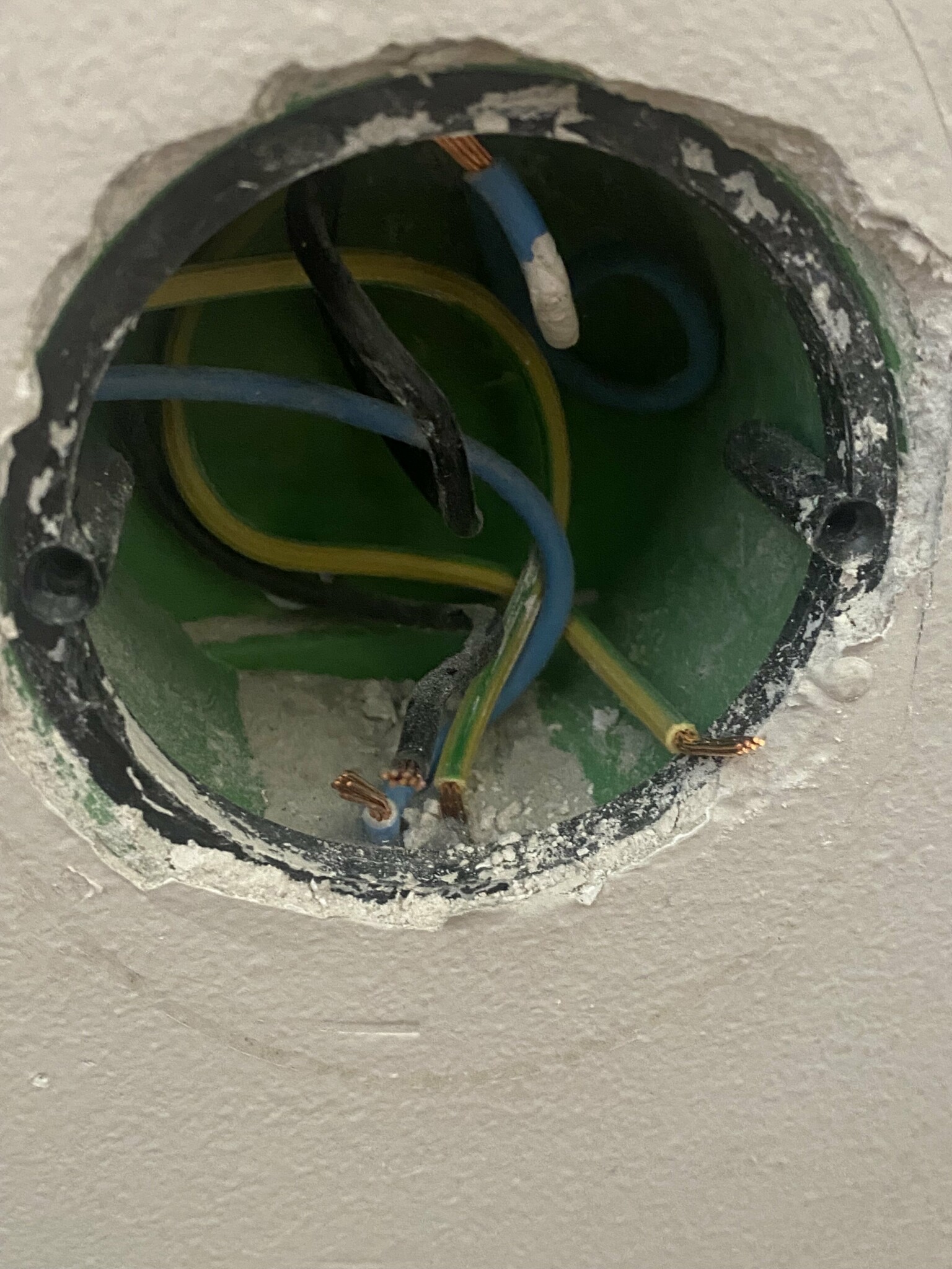

Tänkte koppla bort ett uttag då och sätta doslock över då jag ska sätta en garderob här. Uttag kommer då i vägen.
Jag tog bort det existerande uttaget och tänkte sätta på sådana där wago klämmor på kablarna: https://www.clasohlson.com/se/Anslutningsklämma-Wago-221/p/Pr366521000
Men jag testade slå på elen för att se om allt fungerade. Såg då att elen går hela vägen fram till detta uttag i rummet men inte längre. Uttagen som är "efter" verkar inte få någon ström. Uttaget innan får det dock.
Blev fundersam på om det är någon form av seriekoppling eller liknande som man behöver ta hänsyn till?
Vad gör jag här?

Ingen seriekoppling, parallellkoppling.
Jag ser ingen Wago på din bild?
Tillägg:
Eller har du testat utan att koppla in Wagos och tänkte att de bara var för att avsluta kabeln säkert?
Det skulle förklara problemet. Stäng av strömmen, sätt en wago där du kopplar in båda gulgröna (i olika hål), sen samma med blå och svart.
Tack för tillrättavisningen!
Har inte satt på de än. Jag trodde dock de var bara "ändbitar" som sätts på för att inte ha lösa kablar.
Behöver jag alltså koppla in någon wago klämma på ett speciellt sätt för att parallellkopplingen ska fungera?

Ja du måste koppla ihop samma färg. Det blir skarven så att säga. Tidigare var det dit uttag som var skarven.

Slog du på strömmen med kablarna liggande så? Känns inte så genomtänkt…
Kablarna går vidare till nästa uttag. Du måste koppla ihop dom färg för färg

Kabeln ska vidare till nästa uttag. Innan kopplades det vidare i uttaget, men nu måste du göra det med Wago.
Vidarekoppling brukar många felaktigt kalla seriekoppling, men elektriskt är det en parallellkoppling.

För att vara övertydlig. Du behöver använda 3 wagos. En för gulgröna kablar, en för blå kablar och en för svarta kablar.
Wagon kopplar ihop kablarna internt. Du kan alltså inte ha en blå och en svart i samma uttag, då kopplar du ihop fas och nolla och får kortslutning.

Har nu kopplat in kablarna i wagon. Ser det korrekt utan innan jag slår på strömmen igen?

ja
Det ser rätt ut ja. Kablarna ska vara i botten och om du drar i de ska de sitta fast (ok, inte dra för kung och fosterland), men det ser rätt ut.
