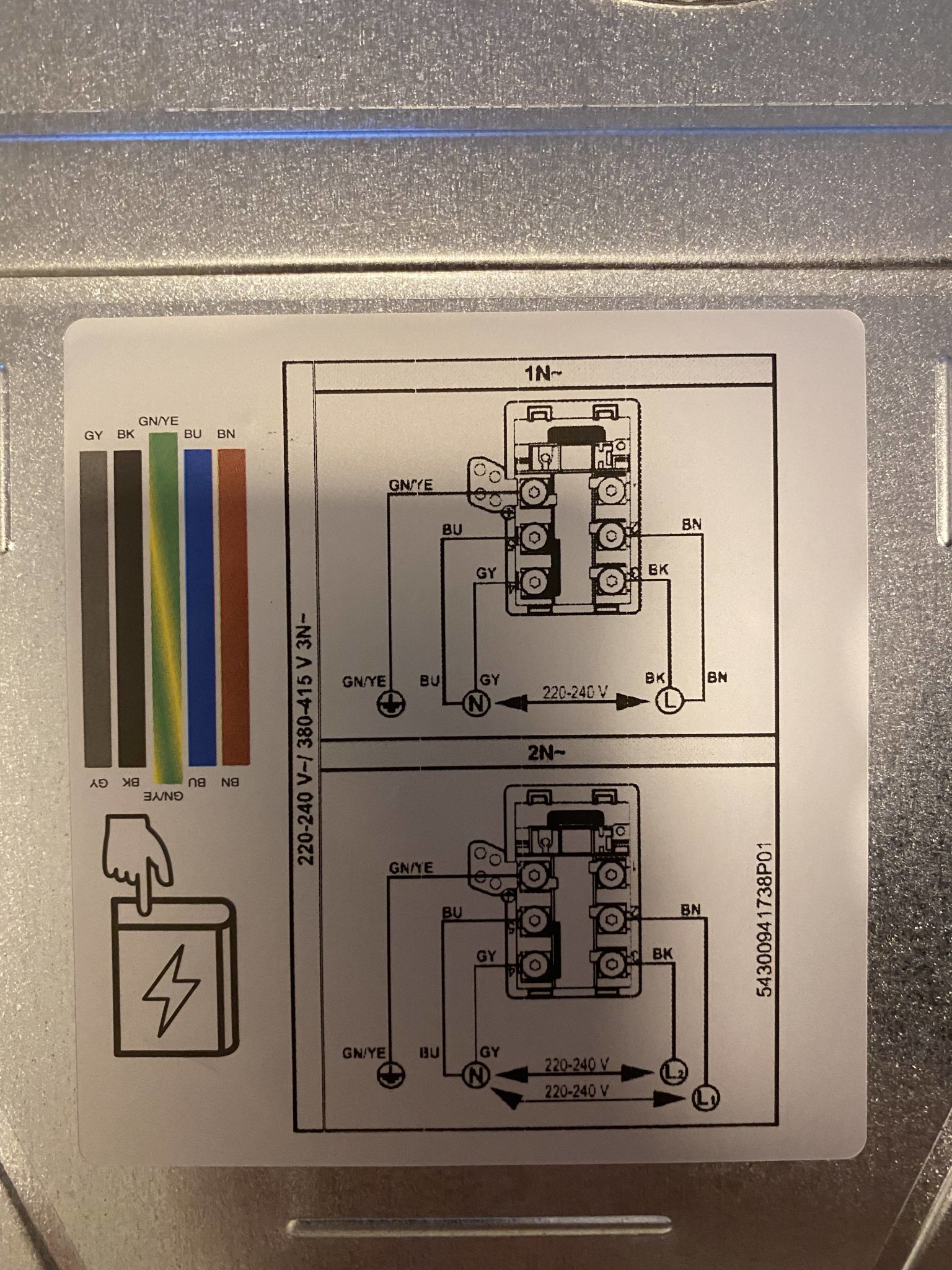

Situation:
-Köpt en ny spishäll (Siemens induktion) för att ersätta ca 10 gammal IKEA häll
-Gamla hällen är kopplat med Perilex kontakt
Bifogade bilder:
1. Hur jag kopplat alla kablar på nya hällen (Har inte testat hällen än, endast monterat på sladden
Elektrisk anslutning av en Siemens induktionsspishäll med Perilex-kontakt, kablar i svart, brunt, blått och jord anslutna.
2. Kopplingschema på själva hällen
Kopplingsschema för Siemens induktionshäll med färgkodade kablar för 1N~ och 2N~ elinstallationer och batterisymbol.
Fråga: Har jag gjort rätt? Gråa verkar vara blind enligt schemat då man knappast ska koppla ihop den med blåa (BU) om den vore skarp. Hålet i Perilex uttaget som gråa motsvarar har ingen ström FYI.
Om sladden är modern med korrekta färger så är det korrekt inkopplad i hällen. I Sverige är inkopplingsanvisningen på hällen för "2N~" felaktig. Det är allt som går att säga.
Nästa steg är att kontrollera stickproppen så att den motsvarar detta.
Och sista steget är att kontrollera ditt perilexuttag, att du har faser och nolla på rätt ställe. Du säger att ena "hålet" inte har någon ström. Vad är orsaken till det?

Jag gissar att någon har tagit L3 och dragit till ett uttag bredvid för ugn, utan att koppla in det i perilexuttaget. Ett fel, men delvis förståeligt. Detta kan enkelt bekräftas genom att öppna uttaget och ev intilliggande schuko för ugn och titta efter.

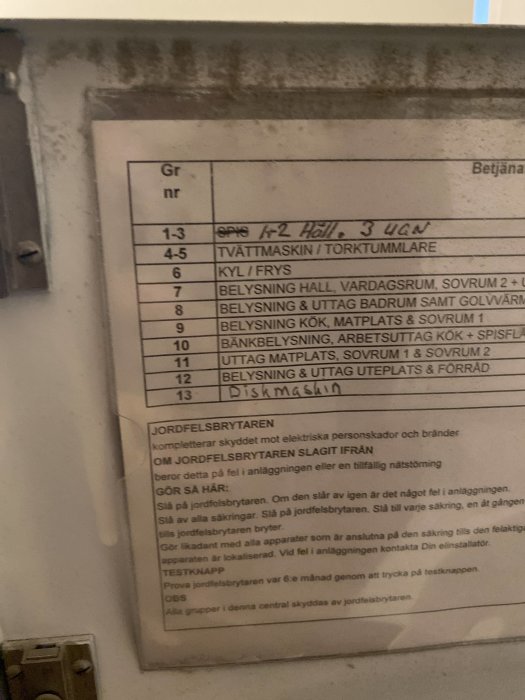

Lägenhetens elcentral har 2 brytare till spishällen och 1 till ugnen (se bild). Öppen elcentral med etiketterade brytare, inklusive två märkta för spishäll och en för ugn.
Man borde dragit fram tre faser till perilexuttaget i alla fall så att det blir fullkopplat. Men är det medvetet gjort så här så får det vara. Om du har kontrollerat att den grå ledaren motsvarar stiftet och hålet för den oinkopplade fasen så blir det ingen krock med ugnen.
MVJK
Den grå i hällen på plint 1 kan kopplas ur sätta en ubåt på.
Det är denna som de dragit ut till uttaget för ugn, 1fas

Tack är det att föredra över hur den är kopplat nu? Ska inte göra något skillnad i huruvida det funkar eller inte, men vad anses mest korrekt?
Jag hade isolerat den i hällens "kopplingsbox" då den fyller ingen funktion
Du har ju kopplat enligt 2N/jord
tommib
Plint 1 i hällen duger bra som parkeringsplats, det är det den är till för. Det finns många trådar om BSHs usla inkopplingsanvisningar och i någon av dem konstaterade vi att plint 1 är en blindplint som inte är ansluten till något internt i hällen.
Visst kan man sätta en ubåt istället men då är risken att det blir för trångt i dosan.
MVJK och 1 till
Stort tack alla! Hällen är installerad och inkopplad och fungerar utmärkt

Ot. Men nyfiken... Vad i 2N kopplingen reagerar du på?
Dubbla N-ledare i anslutningssladden. Så gör man inte för "400 V 2N~" som betyder två faser i ett trefassystem. Det kommer från Holland, och ska där beskrivas på ett annat sätt, t.ex "2 x 230 V~" eller liknande. Varianter som "2L/2N" förekommer men är tvetydigt.

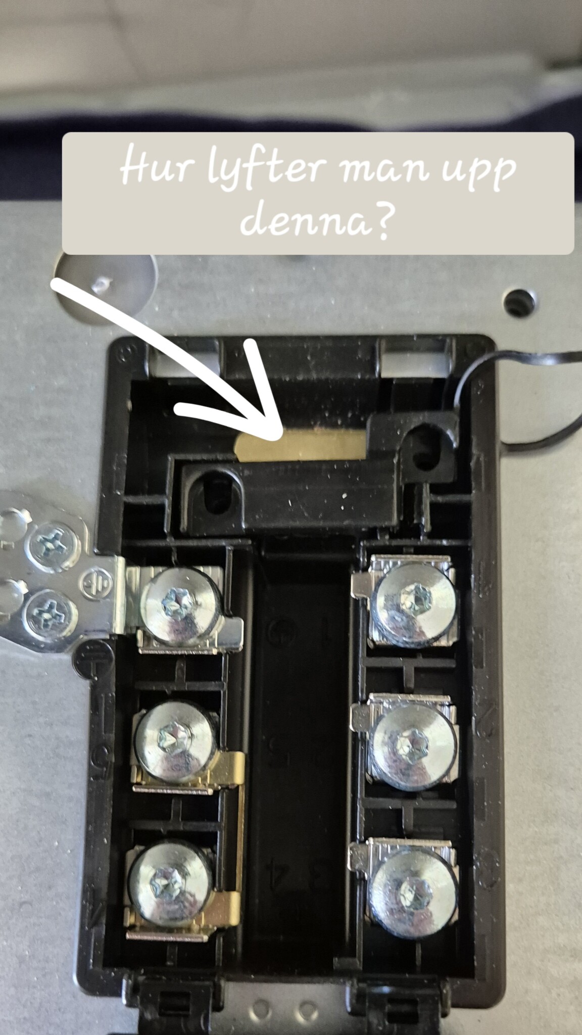

Hej har en fråga. Hur lossade du kabelavlastaren efter att skruven togs bort? Kabelavlastare i närbild med texten "Hur lyfter man upp denna?" och en pil som pekar på en del av kabelavlastaren.
P Peter Tornros skrev:
Hej har en fråga. Hur lossade du kabelavlastaren efter att skruven togs bort?[bild]
Kniv, mejsel vid sidorna
