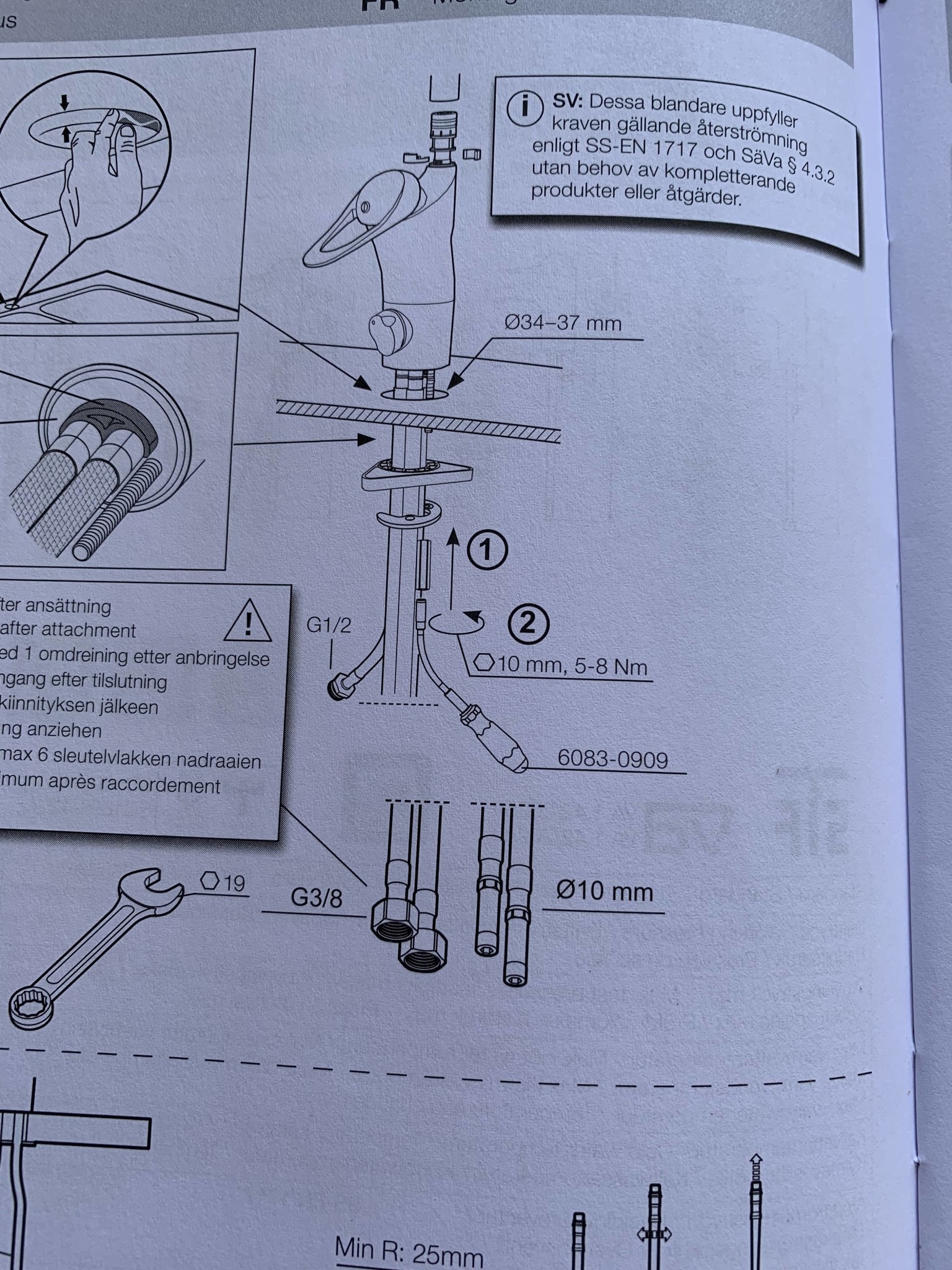

Skulle byta blandare i köket och den nya har en koppling jag inte stött på tidigare.
Vad behöver jag för att koppla in den? Både gamla och nya rör är 10mm

10 mm klämring.

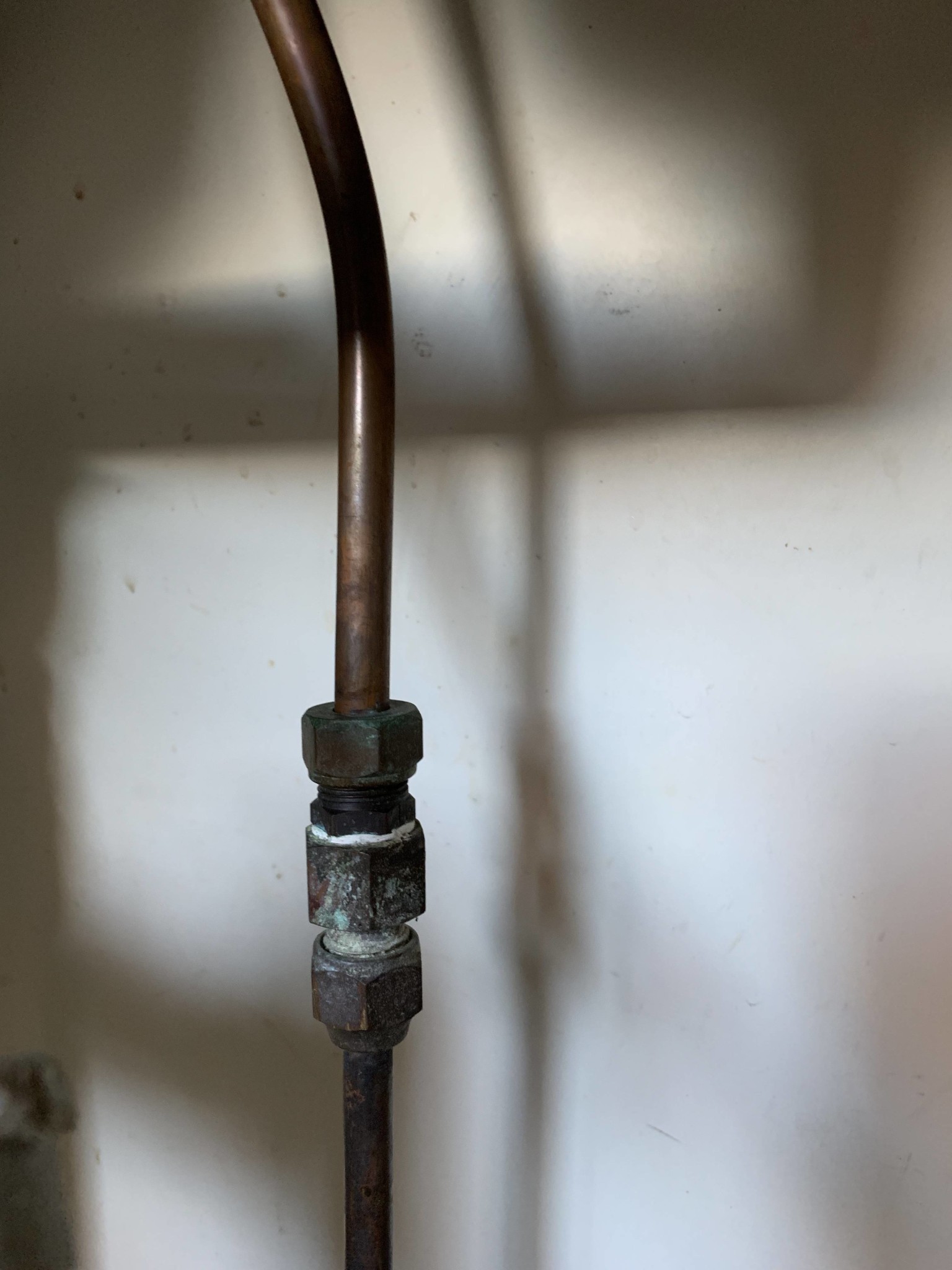

Tack! Då plockar jag bort allt junk som sitter på röret, så det blir ”naket”, och sätter dit en sån. Borde finnas motsvarande m ballofix?

Kontrollera så att dom nya slangarna går förbi befintliga kopplingar först innan du kapar i rören!
Ja / Nej?
Ja / Nej?
Nix, de går inte förbi, de kommer att sluta ungefär mitt på nuvarande koppling. Om jag inte sträcker ut dem. Läge att kapa en bit ovanför befintliga kopplingar då kanske?
