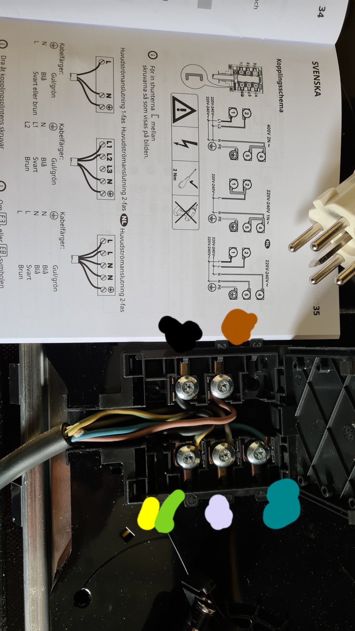

Har Ikeas induktionshäll Blixtsnabb, vill nu kolla om jag förstått rätt på kopplingsschemat.
Gjort färg markeringar på bilden vart jag satt kablarna.
Förtydligande, 1. Svart 2. Brun 3. Blå 4. Grå 5. Gul/grön.
Tacksam för svar. Induktionshäll kopplingsschema med färgmärkta kablar enligt instruktioner: svart, brun, blå, grå, gul/grön.
Kopplingsschema för induktionshäll med färgmarkeringar: svart på 1, brun på 2, blå på 3, grå på 4, gul/grön på 5.
Du har inte följt någon av instruktionerna. Var kommer den grå kabeln ifrån?
Henrik.woll
Eller skall jag ta bort de gråa kabeln och sätta dit en bygel mellan 4 och 5?
Ja enligt kopplingsschemat (y)
Hällen är 2-fas inte 3-fas.
tommib
Ja.
