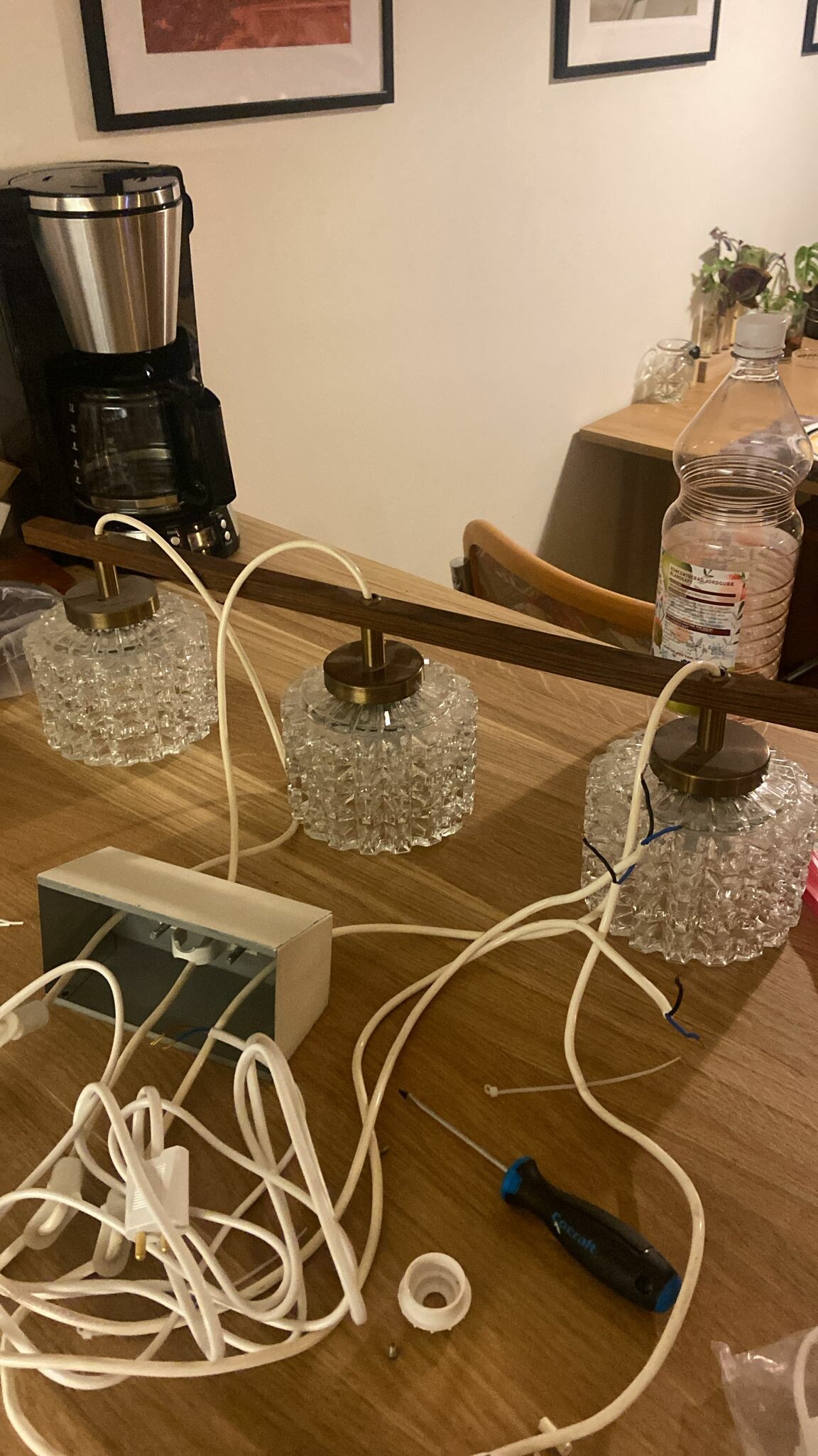

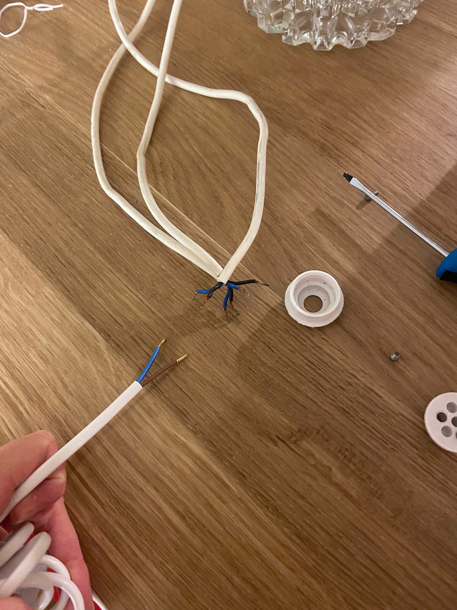

En gammal armatur som består av 3 separata lamphållare med var sin kabel - av god kvalite - som går upp till en stor kopp som hängs i taket. Kopp av metall... Skall koppla in en lampkontakt till detta. Wago 221är väl olämpligt i metallkopp?🤔 Andra ideer?

Ryms en kopplingsdosa i plast i "koppen"?
Koppla på, wago eller sockerbit eller vad du vill, inga problem.

Eftersom kupan/lådan är i metall och den är ojordad så får det inte vara enkelisolerade delar där i.

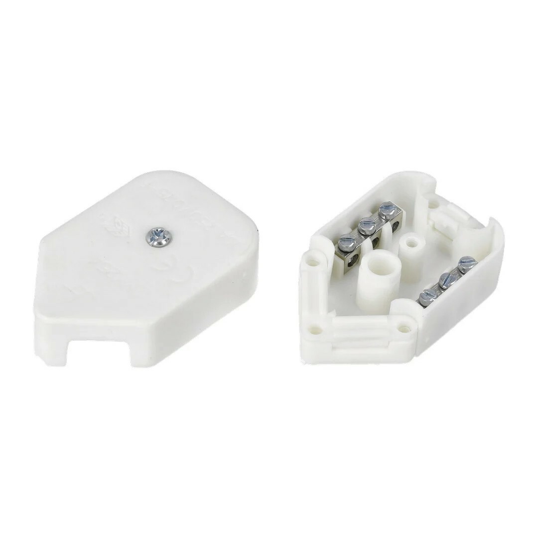

Antingen två förgreningsboxar för lampsladd,
Vit ojordad förgreningsbox med öppet lock, visa skruvanslutningar och uttag för kablar. Idealisk för lampinstallation i plåtkåpor.
Eller någon annan typ av kopplingsdosa som har dragavlastningar och som får plats i plåtlådan.
Sladdarna på bilden är väl dubbelisolerade och dragavlastade?
Själva lampsladdarna är dubbelisolerade ja.
MEN själva förgreningen/skarvarna mellan de olika lampsladdarna måste också vara dubbelisolerade och dragavlastade.

Det ser ut som att själva lamputtaget kommer sitta en bit ifrån där själva armaturen ska hänga.
Varje enskild sladd mellan boxen och lampan är dragavlastad, den klassiska plastbit med två hål som kabeln går i.
När blir sladdarna enkelisolerade om man kopplar ihop dom i en wago?
Vilken regel säger att en kabel i en lampa måste vara dragavlastad i båda ändarna?
Världens säkert mest använda koppling, IKEAs klämkoppling är ju inte dragavlastad mellan kopplingen och stickproppen.
I och nära Wagon.
Alfredo Alfredo skrev:
I och nära Wagon.
Japp, så alla kontakter är enkelisolerade, typ Shuko..finns bara ett lager isolering mellan pinnarna och dig. 🤔
Ja du har en poäng där... Men den avmantlade tåten strax innan Wagon är väl ändå ett typexempel på enkelisolerad ledare?
Dilato
Lite eltejp runt eller krympslang så vips så är det En ruta inom en ruta, enkel geometrisk figur, antyder användning av eltejp.
