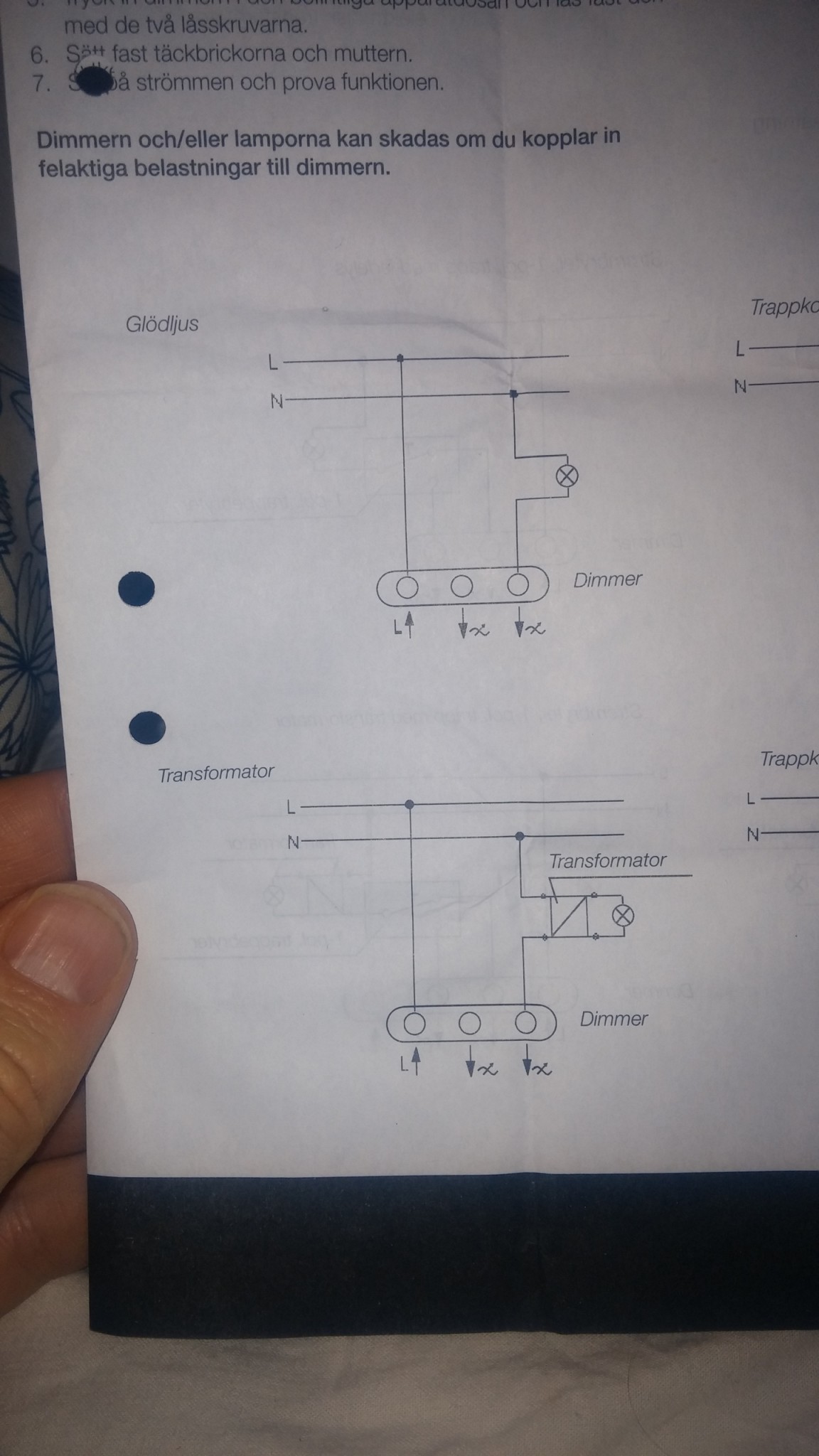

Jag har byggt en sängmöbel.
Där har jag monterat spotlights som har en transformator. Sen kopplade jag dimmern till en kontakt som jag stoppade in i ett vägguttag.
Jag mätte på den kabeln vilken som var fas.
Men dimmern fungerar även om jag vänder på kontakten.
Är det en risk att koppla spots till en dimmer som du sedan kopplar till ett vägguttag
Tack för hjälpen

Nej det finns ingen risk med det. Det spelar ingen roll om dimmern blir inkopplad på fas- eller neutralledaren, och det spelar ingen roll ifall transformatorns ena ände blir kopplad till fas eller neutral. Dessa kombinationer är alltid möjliga med dimmers som monteras direkt på sladden.

Njao, inte riktigt. En sak jag tänkte skriva i förra inlägget var att en given förutsättning är att allting är väl utfört, gott hantverk med rätt material. Att montera en sladdimmer på sladden till ett grenuttag innebär dels
- begränsningar i vad du kan plugga i detta uttag. Du behöver göra klart att t.ex dammsugaren inte får vara med här. Det kanske löser sig per automatik i och med placeringen av grenuttaget?
- och dels praktiska svårigheter att montera en sladdimmer på en kabel som troligen är 3G1.5
Alla(?) sladdimmers är avsedda för glödljus, så det kan bli problem med elektroniska drivdon.

Nu börjar jag också bli nyfiken på en bild. Vad menar du med att dra förbi?
Jag förklarar dåligt. Med förbi menar jag att fas går in i dimmern och ut. Nollan kopplas direkt till lampa eller transformator. Det var det jag menade med dra förbi
Okej!
Jag har inte dimmern på sladden utan har fällt in och använt en eldosa. Men sladden är samma som var på grendosan för en dimmer och den andra är bara en bit vanlig sladd som det satte en kontakt på . Så jag gissar för att det ska fungera bör jag byta ut kabeln till den modellen tidigare nämnd.
