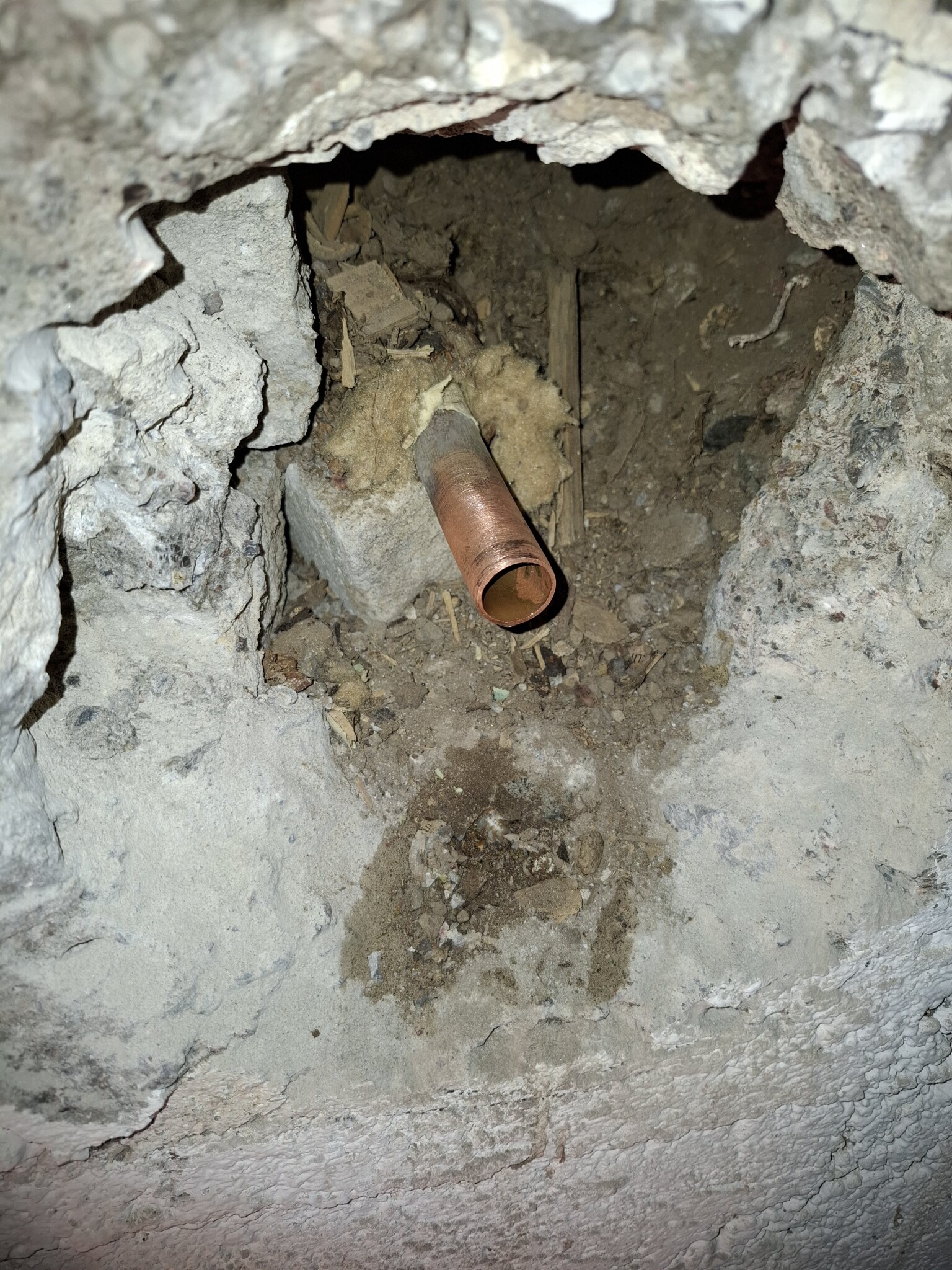

Hej jag har råkat ut för kopparrör 22,5 ca ,är osäker på om det är frost som gjort det sånt försökt att få på klämringskoppling men det går ej putsat på men, nej satt väldigt gamla kopplingar securex kopplingen gick i sär när jag skulle ha luft i hydropressen återstår lödning men får nog inte över en skarv ,nån som har något råd.
  • Ett exponerat kopparrör i ett hål i en vägg, omgett av isolering och skrovlig murverk.
Är det 22,5 även längre in?
Myrket osäkert vad du menar. Lödkopplingar är alltid att föredra.
Med all säkerhet är det 22mm rör.

Köp en lödmuff 22 , värma den så den är röd i ena änden och knacka på den med en hammare och träbit mellan, ( ska helst vara röd ) då kommer den att trängas ut och gå på. Räcker med att den går på 10 mm. Men då ska det hårdlödas, går inget bra att mjuklöda när koppar har glödgats.

Ja men röret är fast lödning under menar jag, eller rinner det runt

Kappilärlödning sugs in mellan. I ditt fall, lämpligt att värma lite mindre på slutet och lägga som en valk vid muffkanten, ytterdelen ( muffen ) för röret som ska gå vidare hårdlödes samtidigt och på den icke glödgade delen,kan en klämmringskoppling sättas.
Jag har lödat på bänk med koppar lod

Ja jag hade ingen acetylen oxygen kvar ,lånade en Sivert brännare gasol ,gjorde ett prov blev någorlunda, men jag fick hjälp med en uppkragare en kompis svarvade, och värmde jag blev en bättre bit än lödskarv, men lödningen på röret var jag inte nöjd med inte tillräckligt med värme blev mer häftad och iom jag inte har haft vatten satte jag en slangklämma men det läcker lite ,funderar på en gummi duk och tvåklammor till jag får någon som kan löda , stort tack till dig ovärderligt.

Nu var frågan,är det för värmen eller tappvatten, det första går att linda 3 - 4 varv med gummiduk och dra till med kanske 3-4 slangklammer. Är inget stort tryck. Det andra kan vara lite mer diffust att få tätt, större tryck. Och lite fler klammer.Lycka till

Tappvatten lågt tryck, tusen
