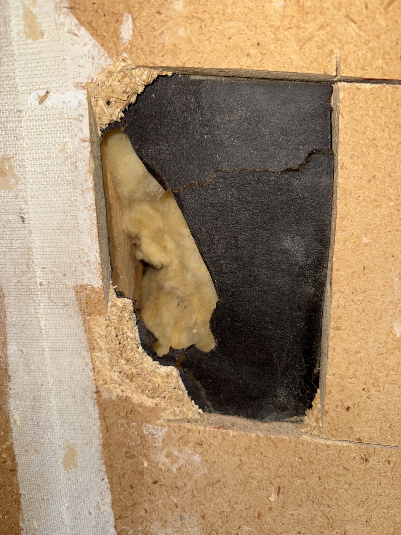

Vi har nyligen köpt ett hus från -71. Vi misstänker att det är ”hemmasnickrat”, men inga större ”fel” i konstruktionen vad vi kan se. Däremot öppnade vi upp en vägg (yttervägg) inifrån för att se hur det såg ut. Från yttre sidan hittar vi panel, asfaltsboard (vindskydd), glasfiber isolering, och därefter något papp - som inte ser helt rätt ut. Verkar mer vara något takpapp? Pappen har även ”färgat av sig” på MDF skivan som sitter allra ytterst mot insidan av väggen. Vad kan det vara? Det är väl ingen korrekt ångspärr/fuktspärr?
Bör vi riva alla väggar och sätta upp korrekt material?
Uppskattar råd - tack!

Dåtidens ångspärr , rätt och riktigt , tejpa igen när ni gör hål , tilläggsisolera invändigt med måtta så får ni inga bekymmer med det
Tack för snabbt svar! Finns det något namn på ”dåtidens” ångspärr? Ifall vi behöver mer material eller så?

Skulle vi kunna sätta upp gipsskivor över väggarna direkt? Räcker det som tilläggsisolering?
Där måste man själv bestämma hur mycket pengar och energi man vill lägga, många sätter gips direkt på för att kunna få ett nytt fräscht ytskikt, i en perfekt värld tilläggsisolerar man alltid utifrån
Den heter förhydringspapp
Att Örnpappen/ förhydringspappen färgat av sej lite mot väggens spånskiva är helt normalt och har ingen betydelse.
Om ni inte upplever drag eller kalla väggar tycker jag inte ni behöver göra nått, den drygt 50 åriga konstruktionen verkar ju fungera riktigt bra.
Ni kan gipsa direkt på spånskivan, men gipsen tillför inget isolerade utan skapar bara en slät och lättapetserad vägg.
