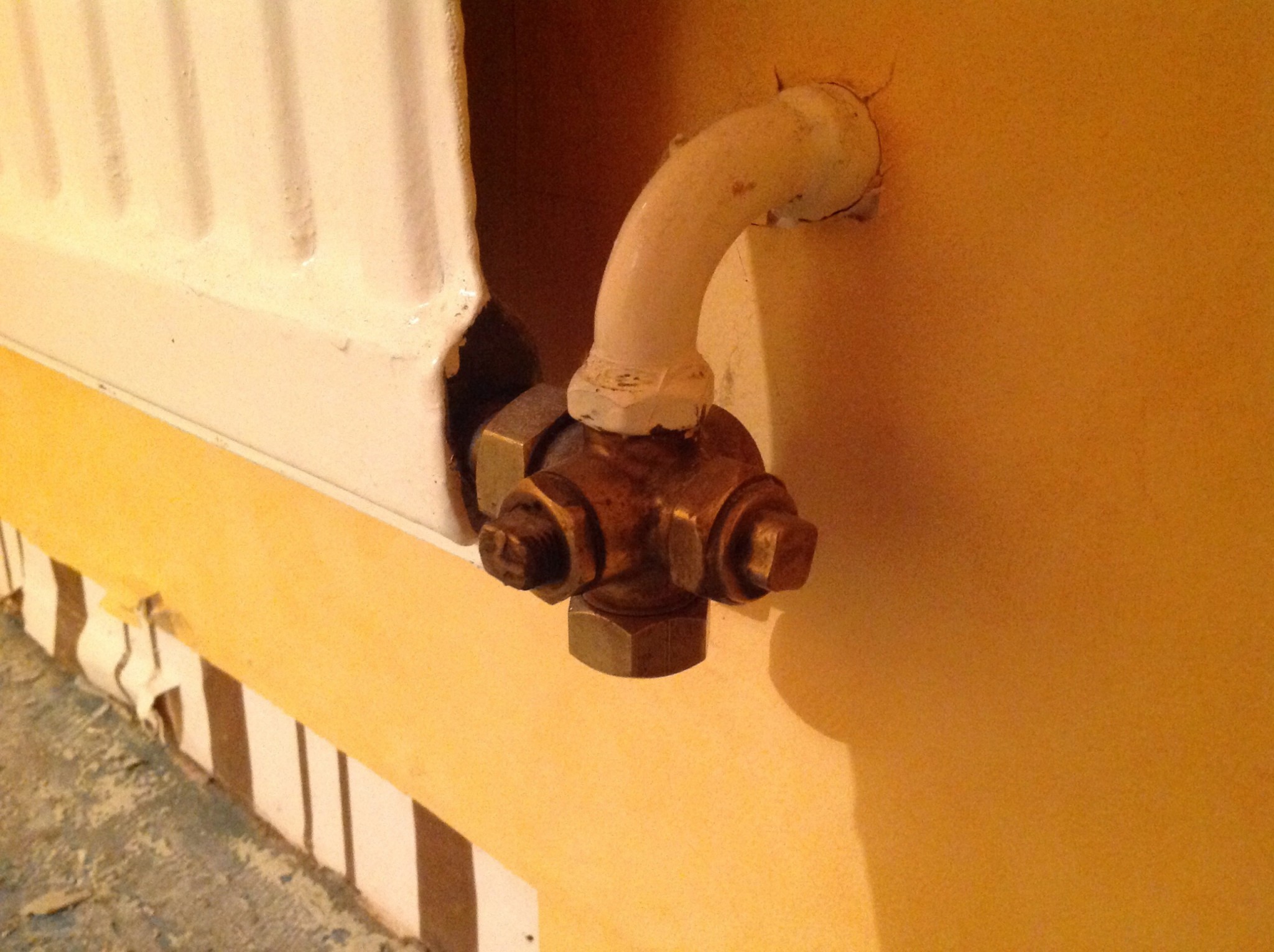

Vad är detta för slags koppling på returen på elementet? Är någon av skruvarna till för att stänga returen nu när jag behöver lyfta bort elementet? image.jpg
Det känns lite olustigt att börja dra för hårt i ventiler man inte känner - blir så trist när något går sönder och man måste ringa röris akut eller sitta med droppande kranar till dagen efter. Men, den här gången blev nyfikenheten för stor, och visst gick det att stänga returen med denna ventil. Däremot var det svårt att få stopp på det inkommande så elementet fick hängas tillbaks rätt snart.
Röris får komma ändå. Elementet blir inte varmt trots felsökning enligt forumets alla förslag. Och amatör-röris här hemma är nog bättre på andra saker - att måla och snickra till exempel.
Jag tycker det ser ut som att det är markeringar som visar hur flödena går på ventilerna beroende på hur de är ställda, men jag kan lika gärna ha fel eftersom jag aldrig sett en sådan ventil förut. Men så är jag lekman också :)
