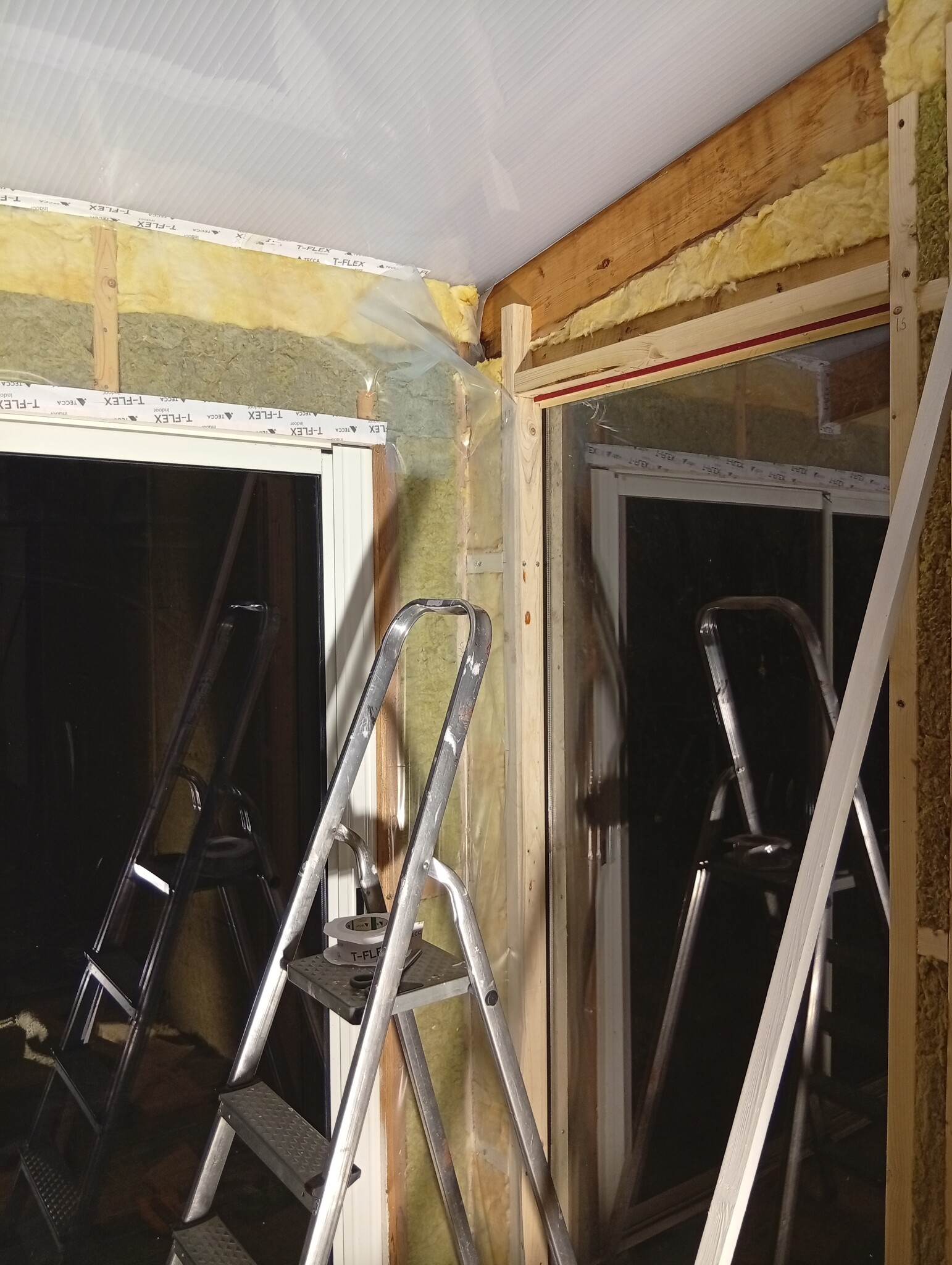

Hej. Bygger ett uterum med isolerad platta, tack och väggar, ska vara uppvärmt året runt. Åtminstonde varmare än utsidan under vintern.
Är 120 isolering, plast + 45 installation.

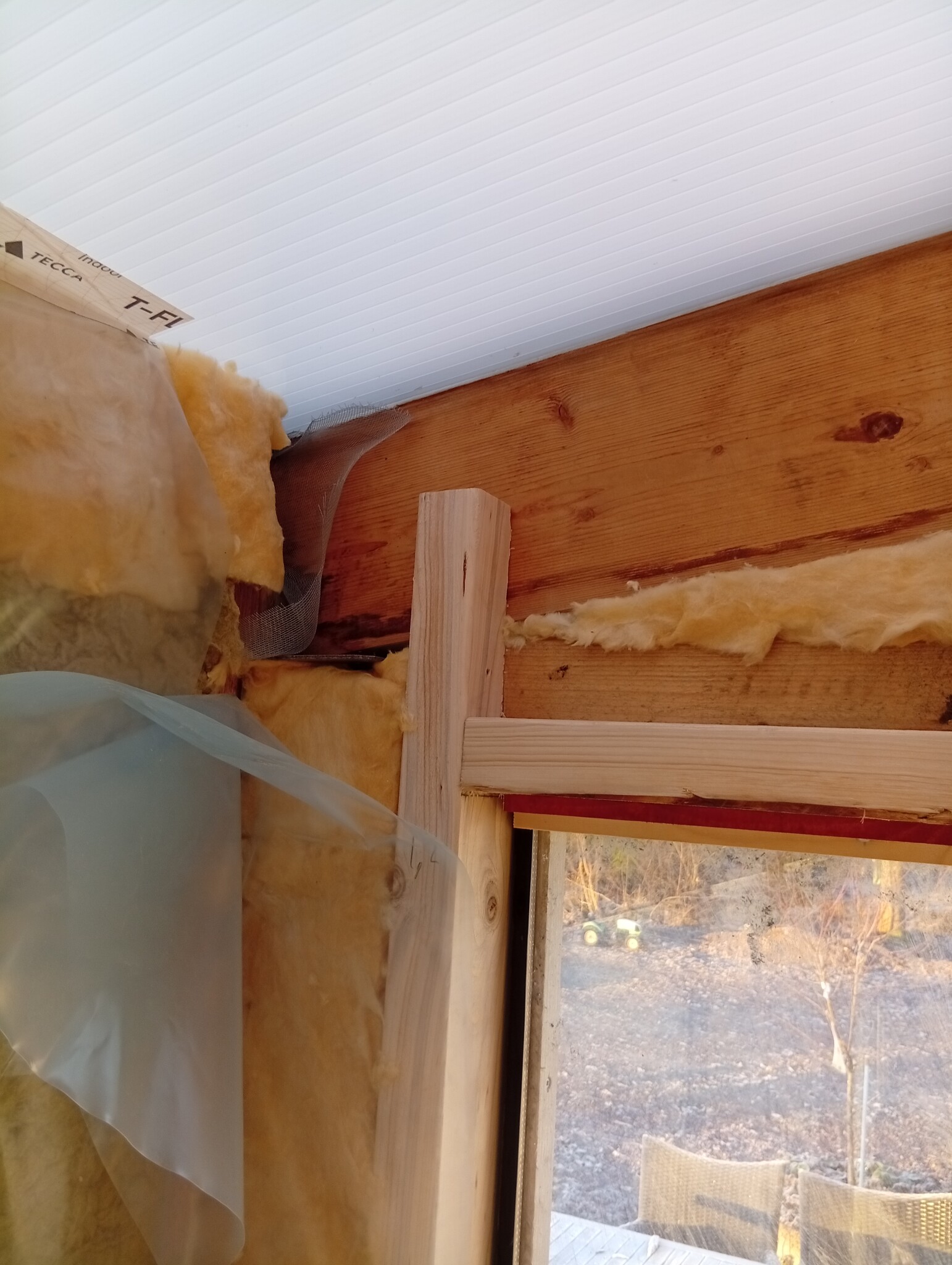

(Men längst ut mot takstolen blir de bara 45 innan plasten, och märkte nu när jag börjat plasta att de va mycket kondens vid takstolen dö de tränger igenom frost från kanalplastskenan.)
Kommer detta bli ett problem med så lite isolering eller kommer det sluta bli kondens där när plasten är på plats och tät och de kommer på ytterliggare 45 på insidan. Och ingen varm luft ska transporteras genom plasten.
  • Stege står i ett halvfärdigt uterum med isolering synlig i väggarna och plast installerad i taket.
  • Isolering och plastfolie vid en takstol i ett pågående uterumsprojekt med trävägg och kanalplasttak.
