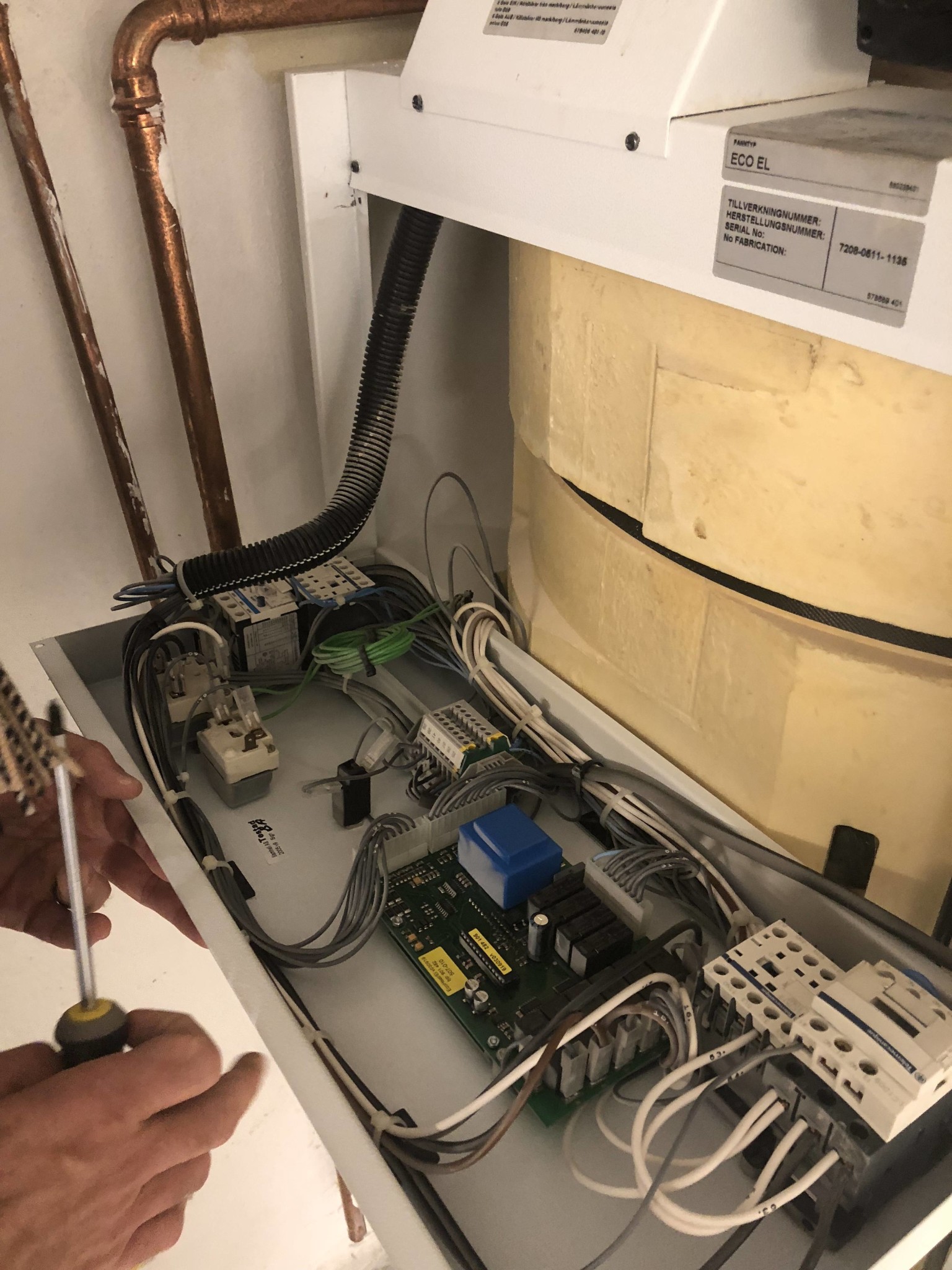

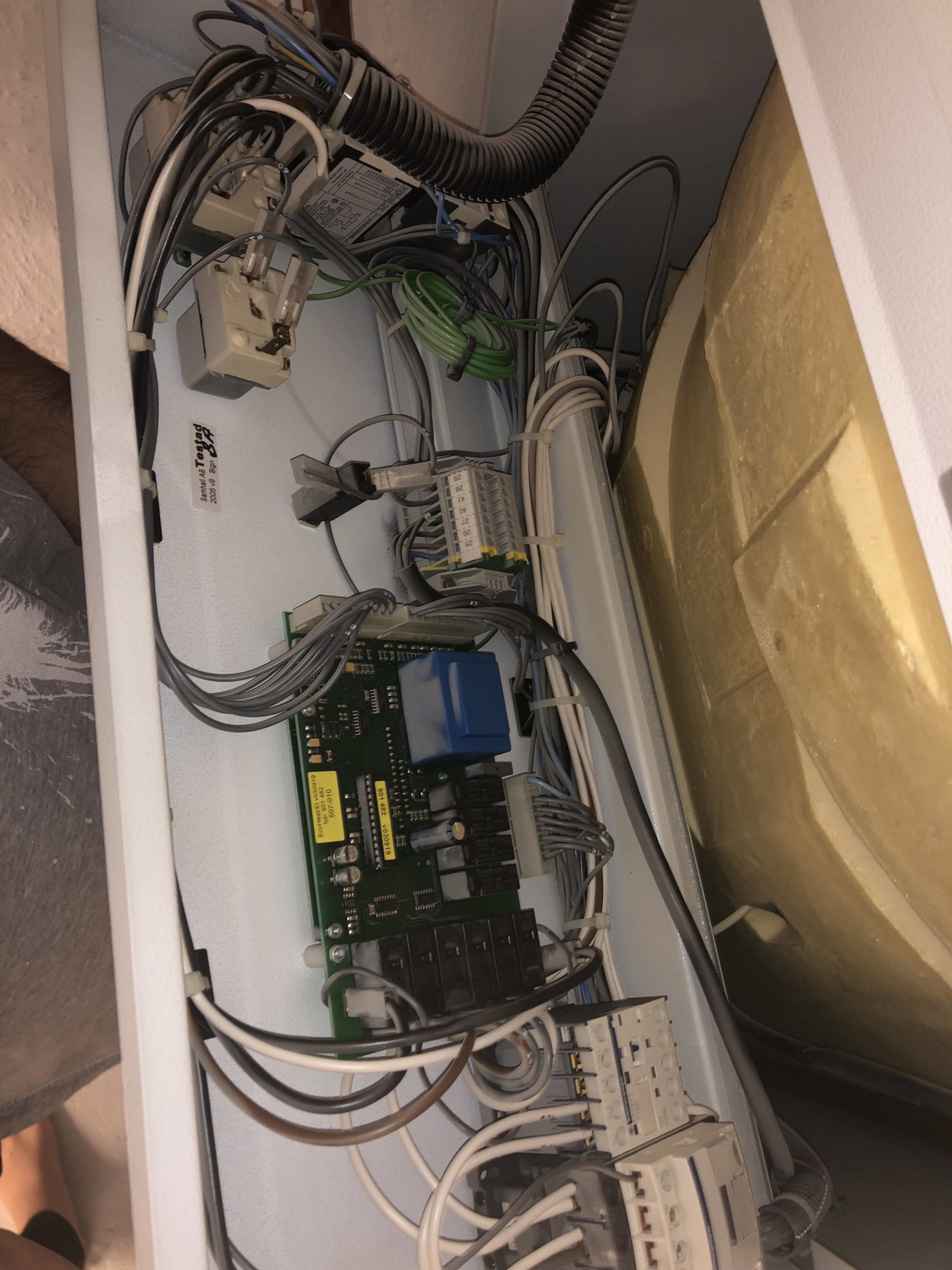

Var hittar jag motorskyddet på kompressorn på en CTC Eco El årsmodell 2003?
Interiör av CTC Eco El med elektroniska komponenter och kablage, möjlig placering för motorskydd.
Öppet skåp med CTC Eco El enhet från 2003, gul tank och elektriska komponenter synliga.
Letar jag på fel ställe? Sitter kompressorn och motorskyddet på kompressorn på utedelen - den som kallas för CTC Eco Air (som också är från 2003)?

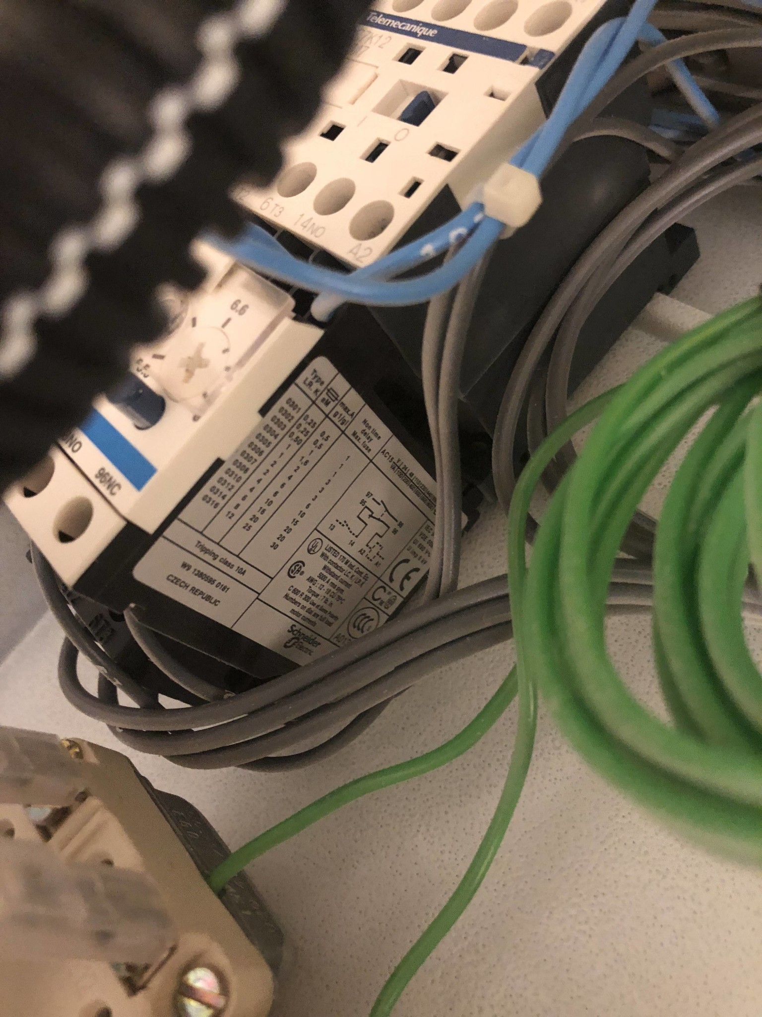

Din första bild, längst upp bakom den svarta slangen skulle jag tro :)
Om det har löst ut kan man misstänka att en fas saknas. Har en säkring gått? Det sitter även en mjukstart och kontaktor där som är misstänkta.

Eco El har ingen kompressor. Den sitter i utedelen. Där finns också motorskyddet.

Motorskyddet till ecoair av den årsmodellen sitter antingen i ecologic eller som i ditt fall i ecoel ! Det finns endast pressostat samt huvudbrytare i utedelen
Ska jag trycka på stop reset? Eller måste jag gå ut till ECO Air-delen?

Bild 2 Stopp reset tryck på den
Kontaktorerna till höger om kretskortet verkar gå till de inbyggda värmepatronerna i tanken medan kontaktorn till kompressorn kan vara monterad i utedelen beroende på att enheterna kan säljas var för sig. Om fallet är detta bör det finnas både kraftmatning och manöver som matar ut till utedelen (kompressorn sitter oftast i utedelen beroende på att man vill begränsa mängden köldmedium).
Palmkvist..
Prova att trycka in den . Det ser ut som jag hade fel tidigare. Var säker på att eco air av den årsmodellen hade motorskydd ute.
