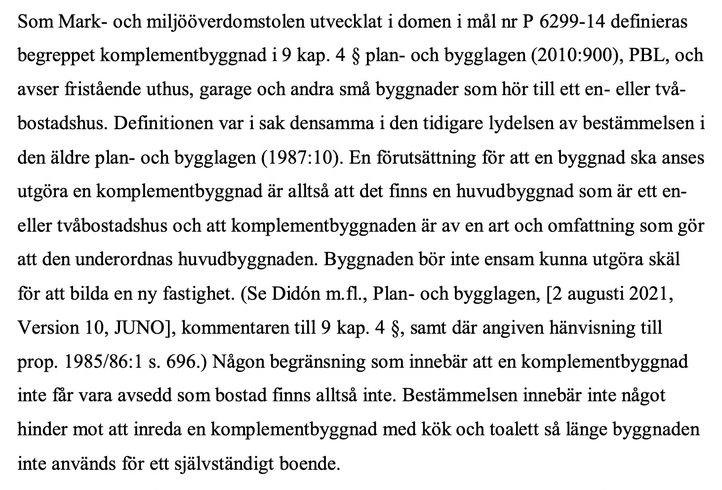

Lite input till tråden.
MÖD har ägnat januari åt att förtydliga att en komplementbyggnad får inredas som bostad (om det inte finns ett uttryckligt förbud mot det i detaljplanens bestämmelser):
https://www.domstol.se/globalassets.../avgoranden/2022/p-1145-21-dom-2022-01-26.pdf
Finns en bestämmelse i detaljplanen mot att inreda bostad i komplementbyggnader ("gårdbyggnader") så läser man istället MÖD mål nr P 6357-19.
