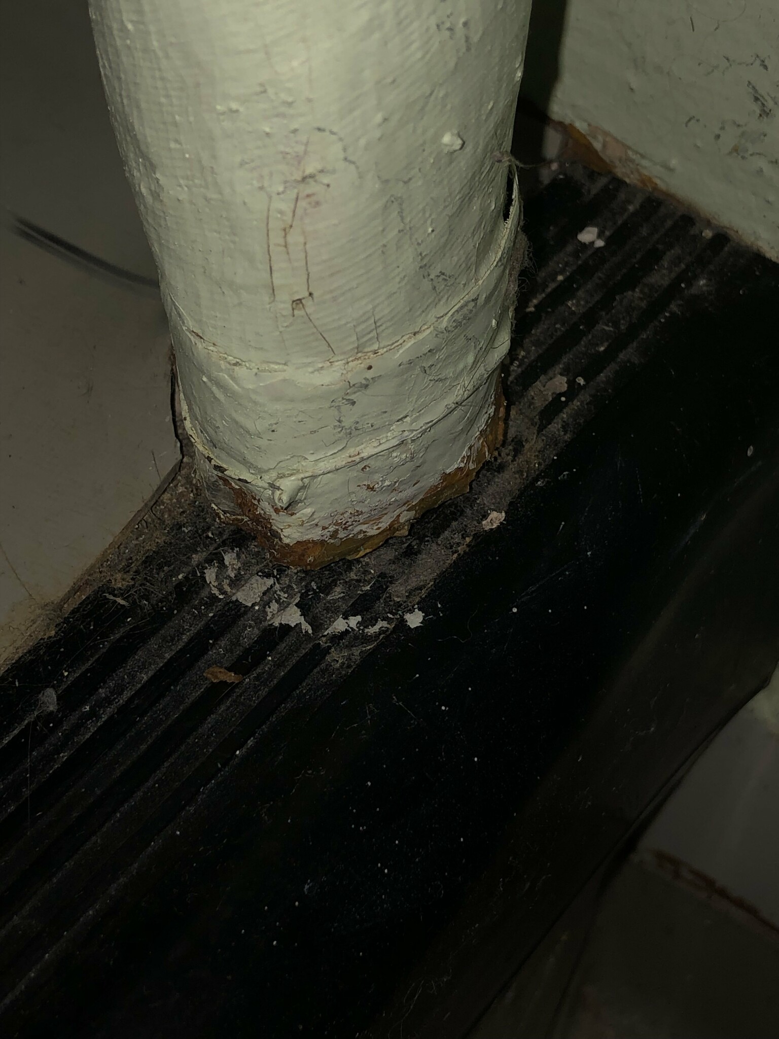

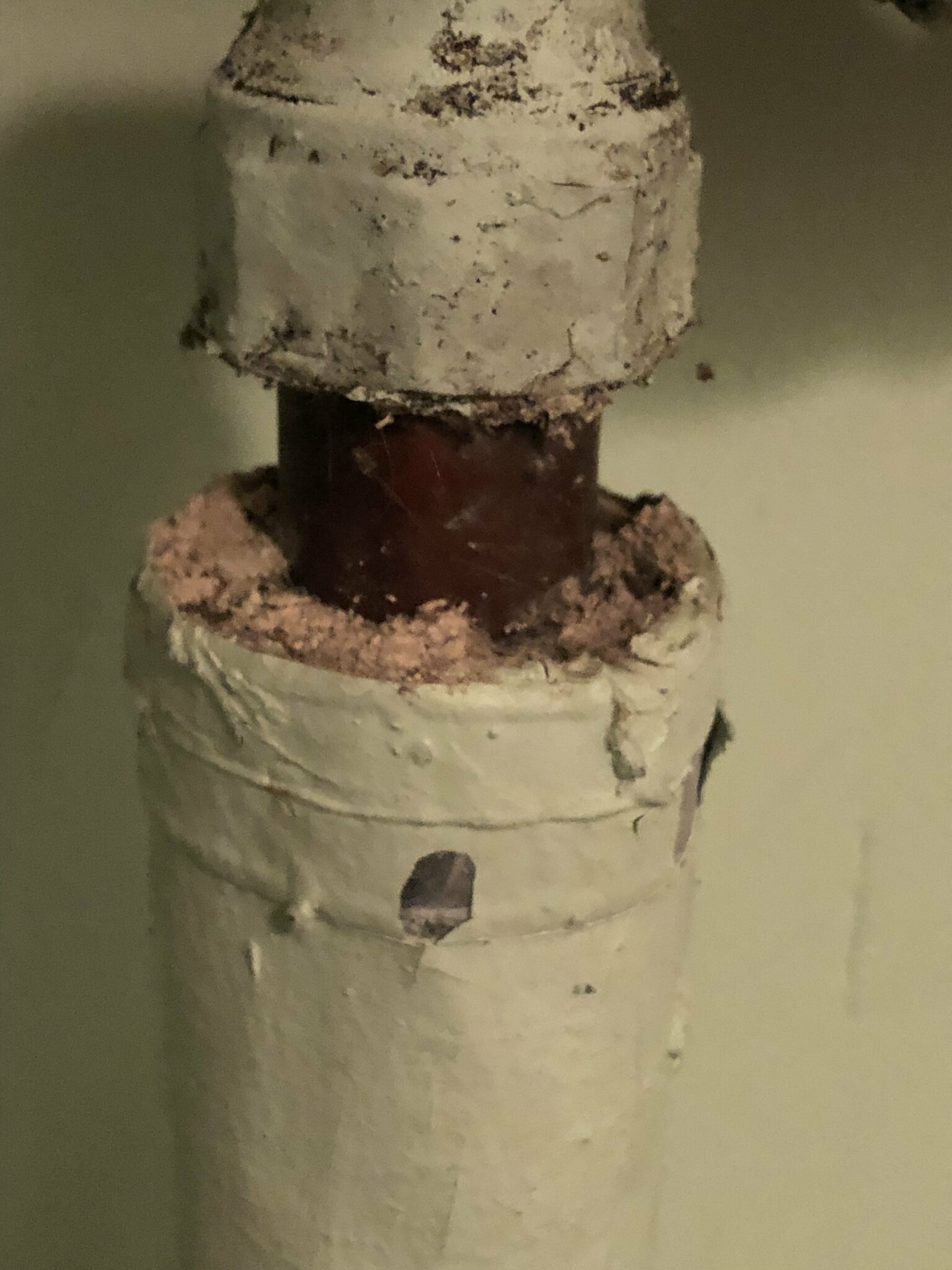

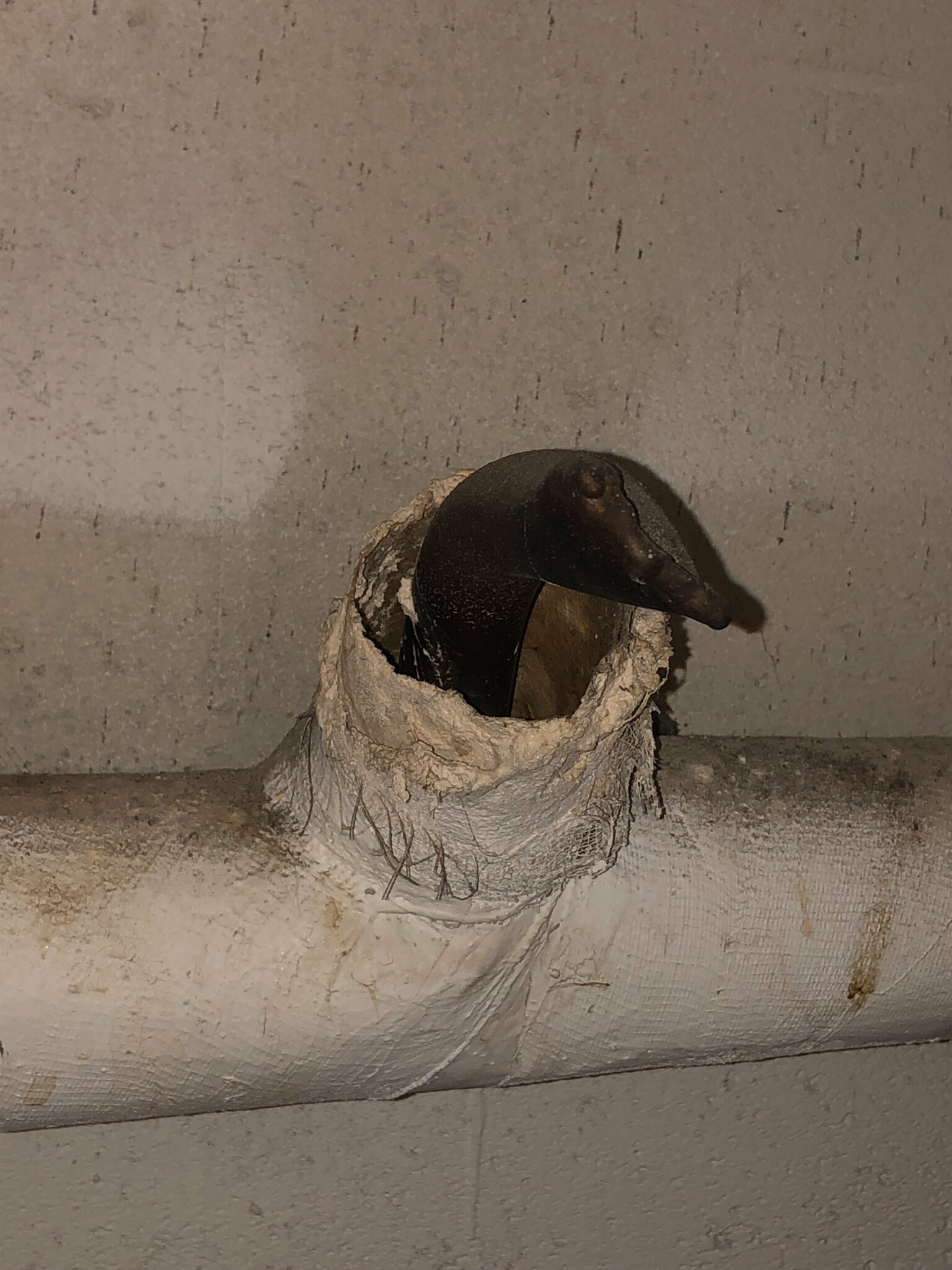

Kommunen vill byta fjärrvärmemätare och har anlitat en firma för detta. Den montören som kom vägrade att göra arbetet, då han hävdar att det är bruten asbest i vattenrören…kommunen kräver sanering. Undrar nu om rören kan kapslas in istället för sanering? Nån som har koll? Mitt hus är byggt 1965. En saneringskostnad är minst 10.000kr + moms.

Måste isoleringen bort? Kapsla in?

Kan du inte skaffa andningsmask,engångsoverall och blöta isoleringen och ta bort den själv? Inte gratis men begränsad kostnad kanske 1000kr och ett par timmar arbete på lördag förmiddag.

Klart du kan kapsla in.
Enklast är väl plastfilm typ gladpack i köket eller den typ som man plastar in gods på lastpallar med, eller resväskan på flyget.
Då kan dom byta mätaren, sedan fixar du till det i lugn och ro vid tillfälle.

Men det är ju slöseri med tid, att riva bort isoleringen,stoppa den och kläderna i en sopsäck och försluta den är snart gjort och då behöver du inte oroa dej eller vvs montören.
Luc Reiner och 6 till
Att sanera själv är lite lurigt förutom hälsorisken.
Situationen kan uppstå att entreprenören vill se ett intyg från den auktoriserade saneringsfirman som utfört arbetet.
Framkommer det då att en lekman utfört saneringen kan de kräva totalsanering av rummet vilket innebär en betydligt högre kostnad än 10.000 kr
klaskarlsson och 1 till
Precis så är det. Vågar inte chansa utan kommer att ta kontakt med ett saneringsföretag som förhoppningsvis kapslar in de två rör det handlar om. Det finns en checklista som saneringsfirman ska fylla i. Sen får vi se vad som sker när värmeväxlaren ska bytas ut helt. Nu är det endast mätaren det gäller. Det konstiga är att jag har dels haft serviceavtal med kommunen gällande värmeväxlaren samt att mätaren har bytts ut för bara några år sen UTAN att någon reagerat på de rör som nu måste åtgärdas🤔😳
