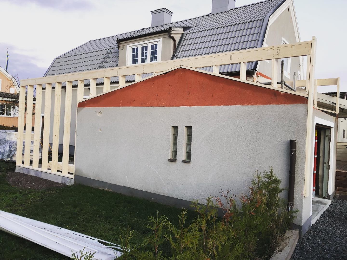

Håller på med ett utbygge nu av ett gammalt garage som ska bli "gäststuga"
Har gjort många vändor i bygglovet och sista nu vart att taket på den gamla delen av garaget ska höjas, från början var inte tanken att höja det utan låta det vara som det är.
Hade jag vetat att bygget skulle se ut så här hade jag rivit alla gamla stenväggar och reglat upp nya men nu har vi gjort såhär.
Tanken var att isolera från insidan och bara slå på vindpapp och panel på utsidan
Nu ringde en kompis och sa att jag absolut inte kan bygga såhär eftersom att det kommer bli fukt i väggen då sten möter trä.
Vad säger ni?
  • Garage under ombyggnad till gäststuga med nya reglar uppsatta mot gammal stenstruktur.
Det han har föreslagit som han säger kommer fungera är att jag ska regla på hela fasaden utanpå utomhus (förutom den som är mot huset) och isolera med 45-75 isolering utfrån, sen på med vindpapp, sen spikläkt och panel, då slipper jag det problemet och får köldbryggan utomhus, vad säger ni om det?
