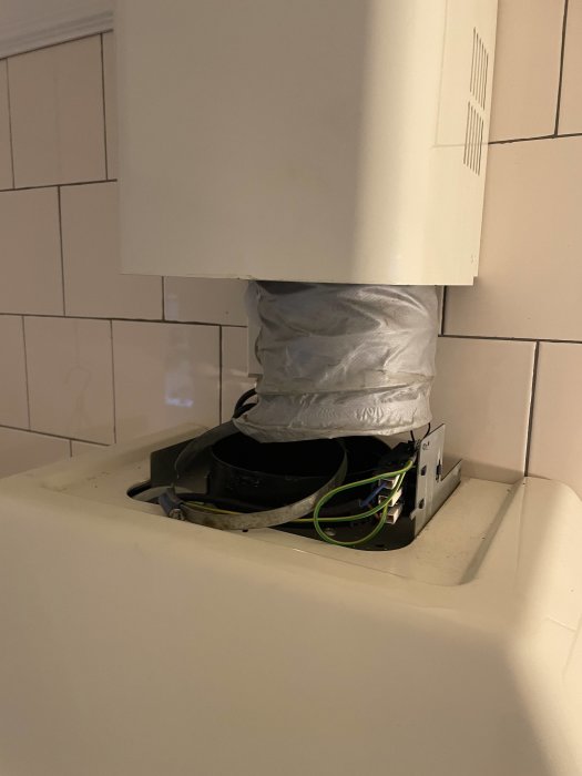

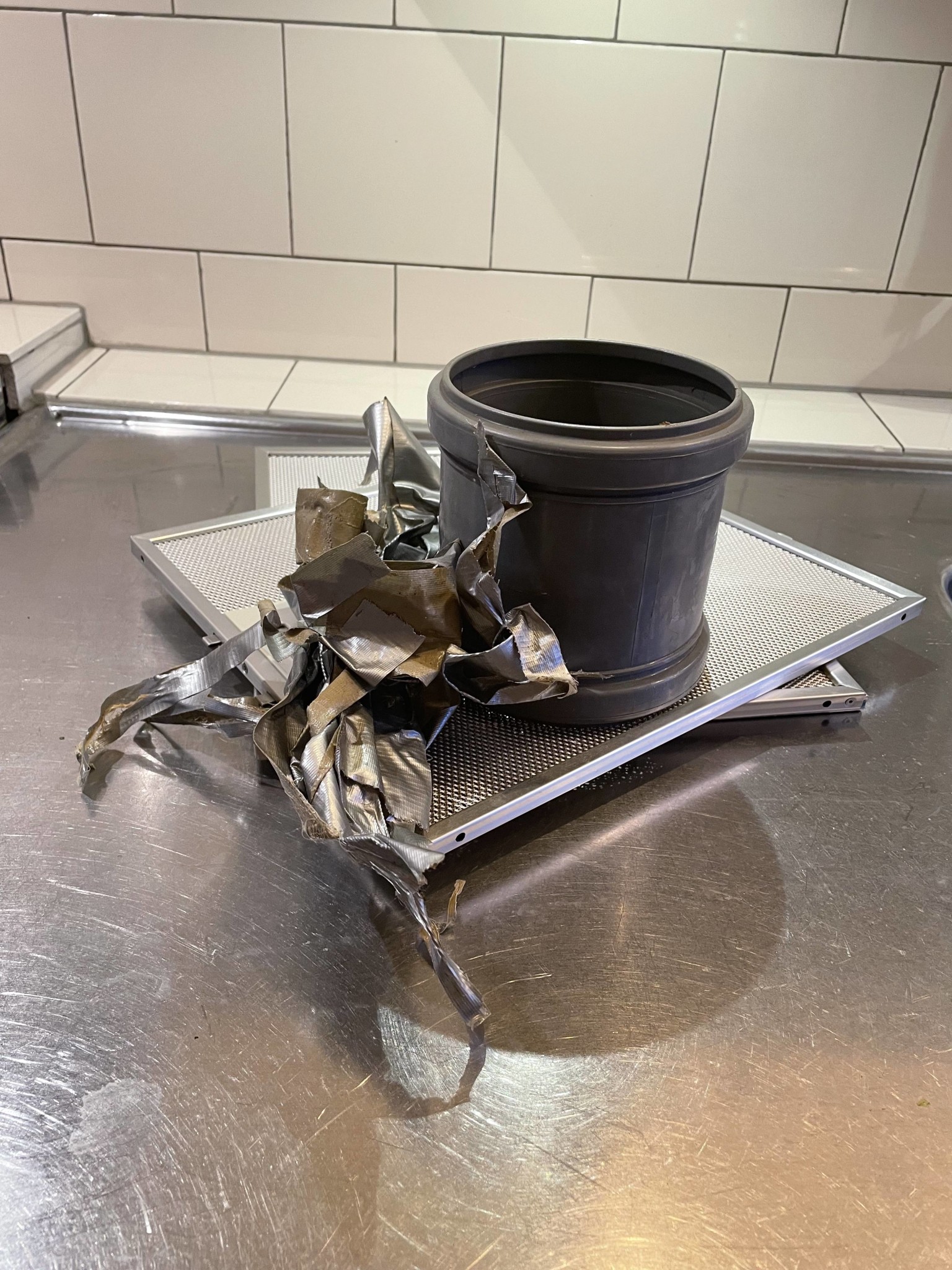

Hej, har flyttat in i ett hus där köket är renoverat 2015. När vi lagat mat har det varit rena slaget vid Lützen. Jag har därför tagit kontakt med vår sotare och bad dom komma och se över IM-kanalerna. Det visade sig att förra ägaren använt en bit avloppsrör i fel dimension och ordentligt med silvertejp som reducerande stycke. Någon som vet om detta skulle kunna räknas som ett dolt fel? Om inte annat kommer sotarna ha en skön story ett tag framöver vid fika bordet! :)
  • En förstörd kruka ligger på en ugnsgaller som är placerat på ett rostfritt stålbord mot vita kakelplattor.
  • En demonterad köksfläkt på en diskbänk, synliga elektriska anslutningar, vita kakelväggar.

Man kan ju kanske få det till "dolt" men med tanke på att det förmodligen går på en dryg hundralapp att köpa en muff som passar så blir det kanske inte så lönsamt att försöka driva det som dolt fel.
Man bör ju alltid börja med att kontakta säljaren i vilket fall, så kanske de går med på en Swisha en hundring...

Det är ju en tokig lösning, men jag ser inte riktigt varför det skulle strypa flödet så mycket. Det borde flödesmässigt fungera rätt OK. Eller läckte det ut för att silvertejpen inte höll tätt?
