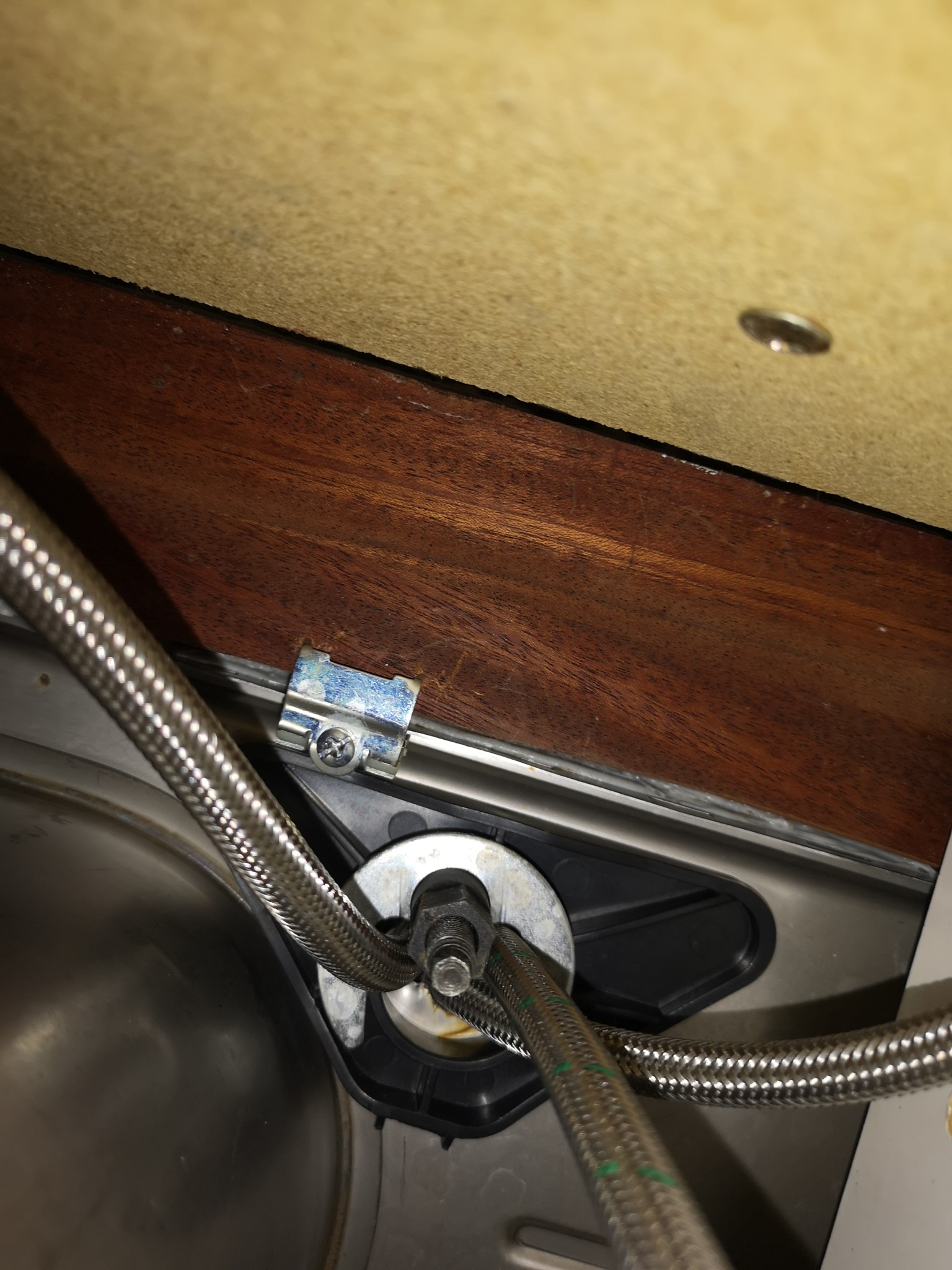

Lånar denna tråden och bifogar bild på hur min köksblandare är monterad underifrån.
Undersida av köksblandare monterad på en Ikea-köksho med synliga rör och fästelement.
Jag har exakt det problemet oxå med samma blandare (ser det ut som). En Gustavsberg monterad på köksho från Ikea. Handtagsdelen vippar inte alls, men krandelen ovanför gör det jättemycket precis som TS film visar.
Är ett stabiliserande väggfäste enda lösningen? Hoppas inte...., för är i mitt fall är det gipsskivor i väggen bakom "köksskåpsocklarna/stommarna" som blir fästpunkten för montera fast väggfästet. Eller??? :rolleyes::thinking:
Om det är gips så hade jag satt en plywoodskiva (så stor som möjligt) bakom och helst träffa reglarna för att få stadga för fästet. Måla den vit eller vad väggen är så syns den inte om man nu bryr sig :)
