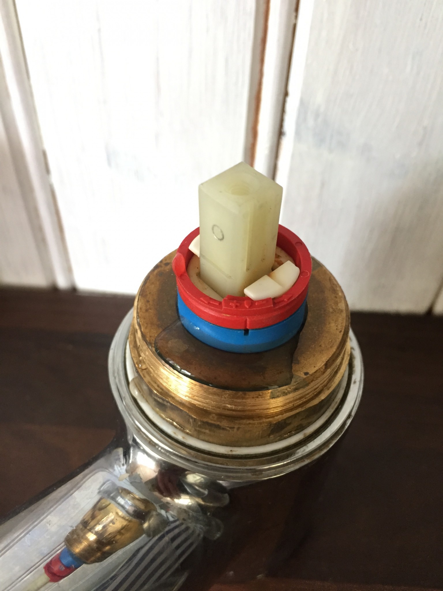

Hej tänkte kolla om man kunde få lite hjälp här. Blandaren läcker mellan mutter och insats. Nåt tips? Dra åt hårdare eller är insatsen kass? Mvh Anders
Blandarinsats med möjlig läcka vid muttern, behov av reparation eller åtdragning synlig.

Vad heter blandaren?
Har jobbat 10 år som montör och aldrig sett denna typ av insats.
Är det i en stuga som varit kallställd under vintern så brukar keramiken frysa sönder.
Om man bryr sig mindre om utseende så byt till en 2 greppsblandare och skruva ur överstyckena inför vintern så är man säker på vintern.
I vilket fall som helst hade jag bytt blandare.

Ja den har stått kall under vintern.
Finns inget namn men kan man ev titta på insatsen och bara byta den?
Inte bara dra åt bulten mer? Bulten presar ju ner insatsen mer i botte där det verksr som vattnet kommer från och sen sprider sig uppåt längs väggen.

Har insatsen legat kallt även den så skulle jag säga att den är sönderfrusen. Hittar du inget namn på kranen så blir det svårt att få tag på ny insats om ingen annan vet vilken typ det är.
Säger samma sak som övriga byt kranen med största sannolikhet sönderfrusen.
Det ska ju poängteras att det bara är de kända fabrikaten som säljer reservdelar. Har man en noname kran som man inte kan identifiera så spelar det alltså ingen roll om man kan ta isär den, det finns oftast inga reservdelar för kranarna är så billiga att det inte lönar sig att laga.

Tvågreppsblandare har ingen insats utan istället helt vanliga kranbröst som öppnar/stänger vattenflödet. Mycket enklare att kallställa dessa blandare.
Ser ut som FM , du behöver deras 'servicehandtag' för att byta insatsen. Inget lin, köp en minitub armaturfett och mätta gängorna bara.

Alltid lin, men skulle inte ha det på denna nippel. 😊 Rörtång går också bra.
